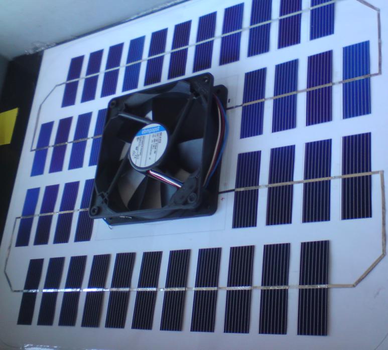

Also ich wollte mir auch mal für eine Bastelei 12V und 250mA aus den Conraddingern zusammenlöten und bin dann echt aus allen Wolken gefallen. Also 5V und 80mA bringt das Modul nichtmal wenn man es in die Sonne wirft. Ich bin dann auf "echte" Solarzellen umgestiegen die ich von Hand zusammengelötet hab. http://www.lemo-solar.de/shop/solarzellen.php Da gibts einzelne Zellen in allen Formen und Größen und auch das passenden Flachband zum verbinden.

Also ich hab mir wie gesagt aus den kleinen Solarzellen ein Modul gebaut und dazu auch alle von Hand verlötet. Als Unterlage solltest du etwas "weiches" hitzebeständiges nehmen. Habe am Anfang ein paar der Zellen auf meine ESD Matte geklebt weil die Hitze vom Lötkolben doch recht schnell durch die Zellen durchgeht und dann die Unterlage anschmilzt. Ein Blatt Papier hat sich auch bewährt. Klingt komisch, ist aber so :) Dann verwende kein Flussmittel, das bekommst du später nicht mehr runter. Und extra Lötzinn brauchst du auch nicht. Die dünnen Kupferbänder aus den Shop sind schon verzinnt, das reicht völlig. Einfach das Band am oberen Ende der Solarzelle "anheften" und dann von unten einmal mit einer dicken Lötspitze drüberziehen. Die Teile halten ganz schön viel aus, also kannst ruhig etwas drücken! Am besten machst du dir eine Art Schablone aus Pappe in die du die Zellen legst, damit sie alle den selben Abstand haben. Also wenns auf die Optik ankommt? Und kauf 3-4 Zellen mehr als du brauchst ;) die ein oder andere wird zu Bruch gehen. Und auch von dem Kupferband lieber zuviel als zu wenig bestellen! Viel Erfolg!
