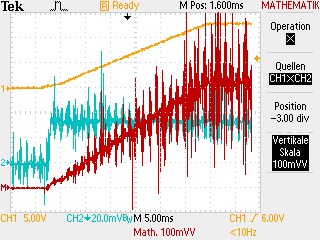

Hallo Alle leute, so ich habe gestern den Widerstand was ich bestellt habe bekommen. und heute habe die versuche durchgeführt. die messungen waren leider verraucht. deswegen ist die Leistungskennlinie auch verausch schlecht um die Flankensteilheit zu berechnen. Ich hänge jetzt hier das Ergebnis von der messung als bild. könnten sie mir bitte sagen ob meine messung sinn macht? Orage kennlinie ist die Spannung am Last. Blaue kennlinie ist der Strom. Rote kennlinie ist die Leistung. wie ihr siehr das Kennlinie von der leistung ist zu verascht also schlecht um die flankenstelheit zu berechnen!!! :( Ich habe die messwerte am Oszilloskop in einem Exeltabelle gespeichert. kann mir jedamnd bitte sagen wie soll ich vorgehen jetz bei der berechnung der flankensteilheit? dieses Egebnis war beim ziehen von 10 A ( an der Bild) Danke sehr ich bin jetz am schreibtisch bin dabei zu überlegen deswegen freue mich sehr auf eure diskusionen und ideen Deli
Die Störungen beim Strom scheinen relativ gleichmäßig etwa alle 1 ms zu kommen. Bei einer kleinen Spannung kann das auch eine Störung sein die hinter dem Shunt eingekoppelt wird, das muss keine Störung im Strom sein. Je nachdem wie man das Scope anschließt kann es auch von einer Masseschleife kommen.
hallo Ulrich, heisst das, die flankensteilheit der leistung wird dann nicht beeinflußt von der Störungen? Kann ich im Exel Tabelle wo die messwerte vom Oszi. gespeichert sind die unbrauchbare werte weg löschen. und dann die steigung berechnen? haben sie sonst eine idee wie man es am besten machen kann ? danke sehr Deli
