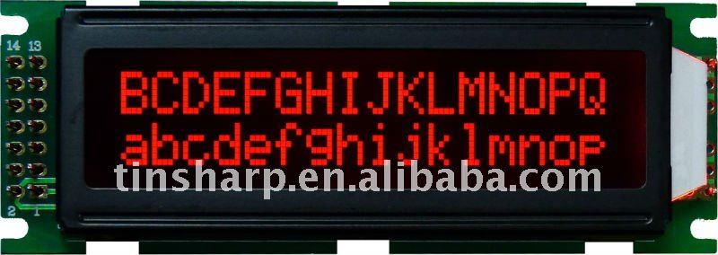

LCD wäre ne Lösung, sieht halt nicht so toll aus. Rote Farben für die Schrift gibts wohl bei nem LCD auch nicht :-(
Ich hab ein paar von den roten China-Ebay-LCDs bestellt, der Hit sind die nicht gerade. Der Hintergrund leuchtet zu stark mit und der Kontrast lässt sich nur auf ein Halbwegs akzeptables Maß hochdrehen, bevor die ungesetzten Pixel auch das Leuchten anfangen.
