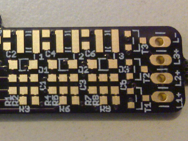

Angehängt ist ein Foto von einer Platine, wo ich mal versucht habe trotz dichter Bestückung noch Bestückungsdruck unterzubringen. Das sind jetzt 0.8mm, bei einem Ratio von 8% und es braucht schon ziemlich gute Augen... Man muss bei der Platzierung aufpassen, dass man nicht zu dicht an die Pads und/oder Vias rangerät, weil man sonst plötzlich Lücken im Druck hat (z.B. bei dem "D" von den Dioden D1-D3. Die Platinen sind bei dem dorkbodpdx-Service gemacht worden. Viele Grüße, Simon
