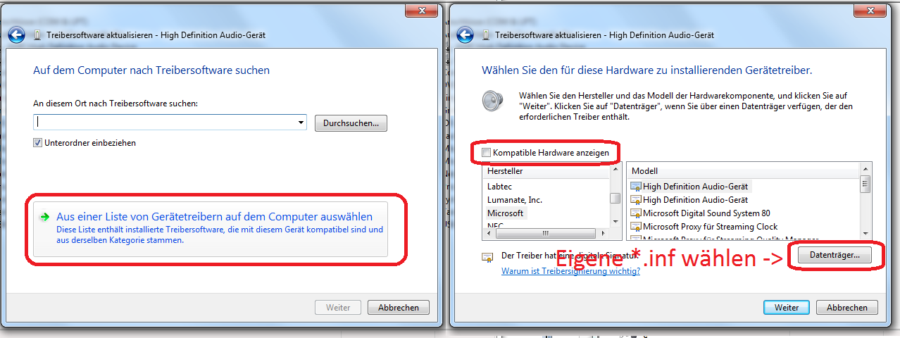

ich habe hier einen USB-Video Grabber von EasyCAP liegen. AUf meinem PC
läuft Windows 7 Ultimate 64Bit. Der Hersteller gibt auch an, das der
Treiber mit dem System läuft. Ich habe jetzt schon einiges an dem Gerät
herumprobiert. Jetzt ist es so, dass der Gerätemanager nicht mehr das
anzeigt, was er am Anfang angezeigt hat. Das heißt beim ersten Start
stand da SM007... und nun steht da ISDB-T. Nun will er auch den Treiber
nicht mehr installieren, da das Gerät ja ein anderes ist -.-. Wie bekomm
ich den trotzdem dazu den Treiber zu installieren, auch wenn der Name
nicht passt?
Hoff jemand kennt sich damit aus.
Danke schonmal!
Dennis

von Christian R. (supachris)
Der Name im Gerätemanager kommt aus dem Treiber-File. Welcher Treiber
installiert wird richtet sich nach der VID/PID Kombination des Gerätes,
und die ist in aller Regel vom Nutzer nicht änderbar.

von bluppdidupp (Gast)
Normalerweise warnt Windows wenn man versucht einen Treiber zu
installieren, dessen inf nicht zur VID/PID passt (und das ist im
Normalfall auch richtig so), die Warnung kann man aber wegklicken...
Dennis X. schrieb:
> Selbst nachdem das Gerät von windows deinstallier
> wurde und neu eingesteckt wurde bleibtder name bestehn.
Weil Windows den Treiber aufhebt. Sieh mal unter %systemroot%\inf\ nach
Dateien namens OEMxx.INF (xx ist durchnumeriert), in einer davon wird
sich die *.inf-Datei der alten Treiberinstallation verbergen.
Diese und die gleichnamige *.pnf-Datei löschen kann helfen.

Dennis X. schrieb:
> Muss ich dann die einzelnen inf dateien immer öffnen und nachschauen ob
> das die richtige datei ist?
Das würde zumindest helfen, sie zu finden. Wenn Du einen bestimmten
String aus dem Original kennst, kannst Du natürlich mit findstr auch in
allen *.inf-Dateien danach suchen lassen.
Deinstallieren und Treiberdateien löschen wäre auch eine Möglichkeit.
Geht ja seit Vista. Und dann nochmal anstecken und den mitgelieferten
Treiber installieren.
