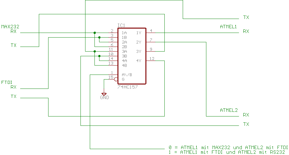

Moin,
gibt es eine Möglichkeit, UART-Signale ohne Jumper umzuschalten?
Es geht um 5V TTL Signale, 115200 Baud, nur Rx und Tx.
Auf der Platine habe ich zwei "Quellen": FT232R und MAX232
Dazu gehören zwei "Ziele", z.B. Atmega 1 und Atmega 2.
Damit möchte ich erreichen, das die Platine entweder über USB oder RS232
an einen PC angeschlossen werden kann. Stromversorgung erfolgt per
Netzteil.
Bis jetzt gibt es zwei Jumper-Blöcke, mit denen man eine "Route"
einstellt.
Es reicht aus, wenn nur eine Schnittstelle mit einem Atmega verbunden
werden kan.
Den Jumper-Block möchte ich jetzt gerne entfernen.
Gibt es dazu ein fertiges IC? Ansteuern möchte ich das IC z.B. über 2 5V
TLL-Signale, z.B. so (S1 und S2 stehen für die beiden Signale):
S1  S2  Verbindung
0  0  MAX232 <-> Atmega 1
0  1  MAX232 <-> Atmega 2
1  0  USB <-> Atmega 1
1  1  USB <-> Atmega 2
Gefunden habe ich bis jetzt nur ein Logik-IC 74HC257, das aber nur für
eine "Richtung" funktioniert.
Auf der Platine ist (wie immer) auch nicht viel Platz, die Umschaltung
sollte mit 1 bis maximal 2 ICs aufgebaut werden.
"Hinter" den ICs sollte natürlich auch ein sauberer Pegel ankommen.
Wäre super, wenn da jemand was kennt. Danke!
von Helmut L. (helmi1)
Du brauchst einen Multiplexer 74HC157

von Carsten S. (dg3ycs)
Wie oben schon genannt: Multiplexer!
Für RS232 würden ja unidirektionale reichen. Für USB müssten es ja
bidirektionale sein die auch mit den differentiellen USB Pegeln klar
kommen.
Ich setze als Multiplexer eigentlich immer die CD4051,52,53 ein, je nach
Schaltungsart. Die funktionieren auch bidirektional und können
Analogsignale verarbeiten. Wenn man die mit symetrischer
Betriebsspannung versorgt sogar negative Spannungen. Einzig kritischer
Parameter könnte die Frequenz sein.
Da man aber ein Videobild problemlos damit umschalten kann denke ich das
die USB Frequenzen in FullSpeed auf auch gehen, LowSpeed auf jeden Fall.
Probiert habe ich das aber noch nie. Da sind mir immer "sinnvollere"
Lösungen eingefallen ;-)
Gehen die USB und RS232 Signale denn überhaupt auf die selben I/Os und
Buchsenkontakte oder ist das Getrennt? Wenn das eh getrennte Anschlüsse
und bei den µC getrennte IOs sind, dann reicht es ja auch einfach aus
den jeweils nicht vorgesehenen µC die jeweiligen IOs auf hochohmig
(tristate) schalten zu lassen...
Alternativ bliebe noch die Verwendung von Reed-RElais!
Wobei, egal ob ReedRelais oder Multiplexer: Wenn du wirklich für RS232
und USB dieselben Anschlüsse benutzt und das so wie oben umschalten
willst, dann musst du im Prinzip einen "Kreuzschienenverteiler"
aufbauen...
Schreibe mal ein paar mehr technische Details deiner Anschlussbelegung.
Carsten
von Leo H. (Gast)
Moin,
danke für die Antworten. Mit einzelnen Logikgattern wird das wohl
schwer, mit 1 IC unmöglich. Multiplexer sehen schon interessanter aus.
Gerne, auch wenn das wahrscheinlich viel Text wird.
Auf der Platine sind zwei Schnittstellen geplant, 1x USB-Buchse und 1x
D-Sub 9 Buchse.
Hinter jeder Buchse sitzt ein passender Wandler, also FT232R und MAX232.
So habe ich zwei Möglichkeiten, die Platine mit dem PC zu verbinden.
Für USB und RS232 gibt es getrennte Buchsen mit Standard-Belegung.
Hinter jedem Wandler steht dann eine TTL-UART zur Verfügung. Die beiden
Schnittstellen sollen jetzt erstmal zu einer PC-Verbindung
zusammengefasst werden.
Hintergrund: Die Platine soll wahlweise über USB (z.B. Laptop) oder
RS232 (z.B. Werkstatt-PC) angeschlossen werden können.
Es muss nur eine Schnittstelle verwendbar sein, wenn eine USB-Verbindung
besteht kann der RS232-Anschluss funktionslos sein und umgekehrt.
(Vergleichbar mit einem RS232-Gerät, an das man bei Bedarf einen
USB-RS232-Adapter ansteckt. Nur soll das alles mit auf die Platine.)
Die "PC-Verbindung" soll jetzt noch wahlweise auf Atmega 1 oder Atmega 2
geschaltet werden können.
Umschaltet werden nur die TTL-UART Signale, also zwischen den Atmegas
und den Wandlern FT232 / MAX232.
Vergleichbar ist die Funktionalität auch mit zwei hintereinander
geschalteten Umschaltern:
Schalter 1 wählt zwischen USB oder RS232 Verbindung, Schalter 2 schaltet
die gewählte Verbindung zum Atmega 1 oder Atmega 2 durch.
Das wäre die Krönung, aber eigentlich unnötig.
Meinen Wunsch würde ich eher als Patchfeld mit genau einem Patchkabel
beschreiben, wobei es verboten ist "interne" Verbindungen zu patchen.
Oder mal als Liste, folgende Verbindungen sollen herstellbar sein (nur
eine Verbindung zur gleichen Zeit):
- USB-UART <-> Atmega 1
- USB-UART <-> Atmega 2
- RS232-UART <-> Atmega 1
- RS232-UART <-> Atmega 2
Folgende Verbindungen sollen nicht möglich sein bzw. sind verboten:
- USB-UART <-> RS232-UART
- Atmega 1 <-> Atemga 2
>Multiplexer CD4051
Wie verhalten sich die Bausteine bei TTL-Signalen?
Lt. Datenblatt haben die Teile 60 Ohm im eingeschalteten Zustand...
Schöne wäre ein Multiplexer wie der 74HC257 bzw. 74HC157, nur eben
"rückwärts".
> D-Sub 9 Buchse.
AH-JA, jetzt verstehe ich. ICh bin bis jetzt davon ausgegangen das du
tatsächlich USB bis zum µC führst... Die Zeit der Wandler ist ja
eigentlich vorbei. Gute µC mit USB intern kosten ja teilweise weniger
als der Wandler einzeln...
Aber das ist hier ja nicht Thema.
Ja, das ist recht einfach. Wenn die beiden Schnittstellenbausteine einen
ChipSelect hätten, dann könnte man ganz ohne Umschalter auskommen.
Mindestens brauchen wird man einen wenn die µC miteinander kommunizieren
und dafür gesorgt ist das immer nur einer Die Leitung treibt.
Mit zwei Umschaltern braucht man sich da keine GEdanken machen.
Vom Funktionsprinzip reicht ja unidirektional.
Die 74xx157/257 würde also funktionieren, muss man etwas ausgeklügelt
beschalten. ISt aber zu spät als das ich das jetzt noch auf die Reihe
bekomme. Wenn man wollte könnte man das ja sogar mit einer HAndvoll
Transistoren erledigen...
Die CD4053/52 machen es da aber deutlich leichter als alles andere.
>>Multiplexer CD4051
TTL bei 5V Betriebsspannung problemlos. Da brauchst du dir keine
GEdanken machen. Die Ausgangsspannung ist ja = (Eingangsspannung -
Spannungsabfall) eine feste Schwelle gibt es nicht wo man bei der
Mischverwendung von TTL und CMOS4000er Serie manchmal ja genau schauen
muss.
Ob die 60 Ohm jetzt richtig sind kann ich nicht genau sagen. Aber wir
reden hier von Eingangsströmen im µA bereich, Im Worst Case 0,x mA
Selbst wenn ich jetzt - um wirklich viel Sicherheit zu haben- 1mA
Eingangsstrom des Schnittstellenbausteins annehme, was bei diesen
Bausteinen nur Vorkommen kann wenn der einen schon größeren Defekt hat,
dann würde das einen Spannugnsabfall von 60mV am Multiplexer bedeuten.
Wenn da also 4,8V reingehen kommen an der anderen Seite 4,74V raus. Das
ist allemal im sicheren Bereich.
Tatsächlich liegen die Eingangsströme sicher so bei <100µA, teilweise,
je nach tatsächlich verwendeten Baustein sogar nur 10µA. Also eher so
6mV Spannungsabfall...
Daher: Nimm die CD4052 oder 4053, für 5V UART ist das kein Problem.
Wenn man diese Beziehung ein bisschen aufweicht geht das alles mit einem
74HC157 zu machen.
Diese kleine Aenderung sieht folgend aus: Wenn der Atmega1 mit USB
verbunden ist kann der Atmega2 mit RS232 verbunden sein und umgekehrt.
Damit kann jeder Atmega mit RS232 oder USB verbunden werden.
Das nicht verbunden kann man Softwaretechnisch durch abschalten des
Uarts hinbekommen.
