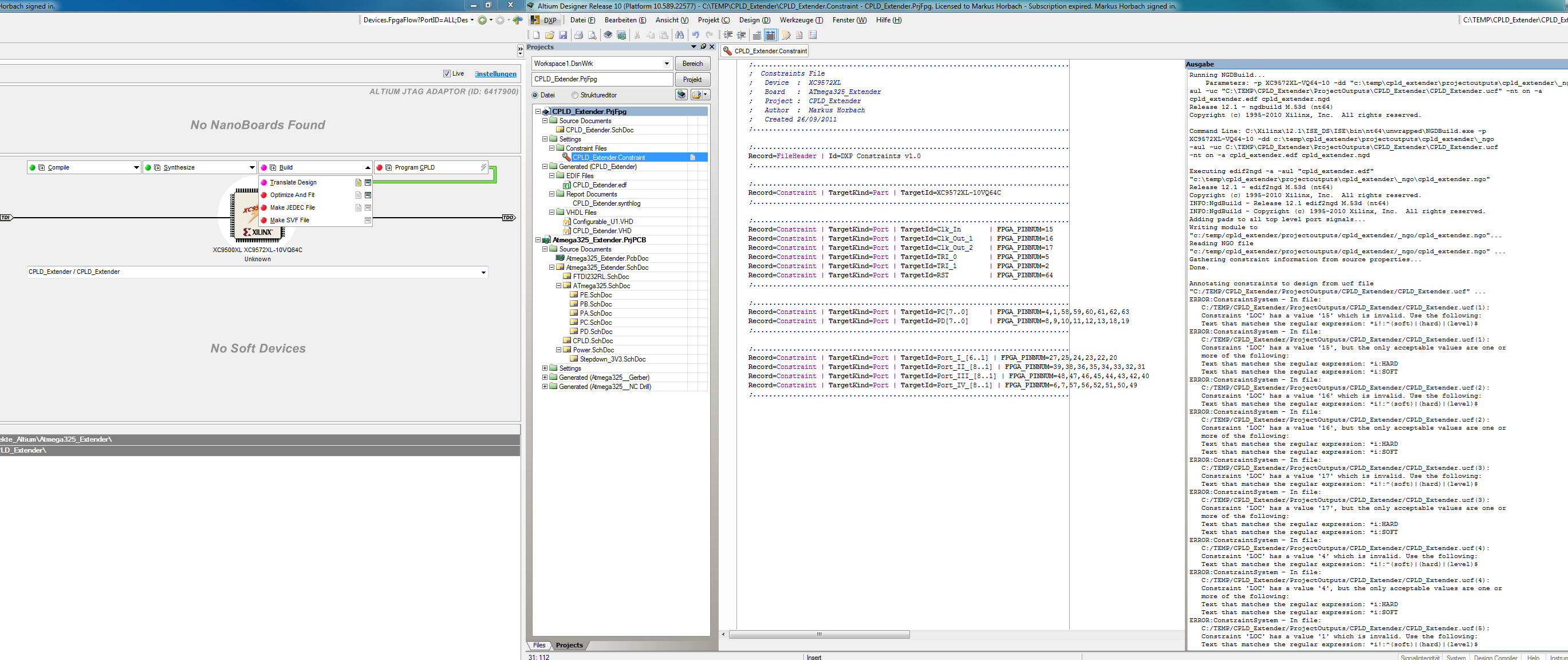

Hallo zusammen, nach dem ich auf meinem selbst entworfenen Board so weit alles zum Laufen gebracht habe und nun den CPLD programmieren will läuft der Build Prozess vom ISE 12.1 mit Fehlermeldungen für jeden Pin nicht durch. Ich habe mich genau an die Beispieldesigns von Altium ( NanoBoard3000 ) gehalten und kann keine Konfigurationsunterschiede feststellen ( ausser das meins wesendlich einfacher ist natürlich ). Da Compile und Synthesize durchlaufen scheind die Konfiguration ja nicht ganz falsch zu sein. Ich vermute, das im Constraint File etwas fehlt, habe aber keine Ahnung wo ich jetzt ansetzen muss. Hat hier jemand einen heissen Tip für mich ? Im Screenshot sind die Details zu sehen. Gruß, dasrotemopped.
Markus Horbach schrieb: > Ich vermute, das im Constraint File etwas fehlt, habe aber keine > Ahnung wo ich jetzt ansetzen muss. Was steht im angemeckerten Constraints-File CLPD_Extender.ucf?
Habe festgestellt, das andere Designs nur Großbuchstaben verwenden als Pinnamen und habe meine Einstellungen entsprechend geändert. Hat keinen Unterschied gemacht. Die Fehler bleiben unverändert bestehen. Gruß, dasrotemopped.
Wenn es kein BGA ist, müssen die Pins im Xilinx UCF "Pxx" heißen. Nicht einfach nur die Nummer.
Hurra, ein P vor die Pinnummern im Constraint File und alle Stufen laufen durch und der CPLD arbeitet wie erwartet. Hatte als Beispielprojekte natürlich nur die dicken FPGAs mit BGA Pinnummern. Danke für die Hilfe ! Gruß, dasrotemopped
