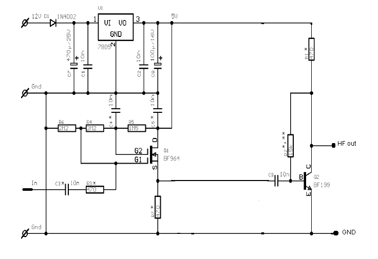

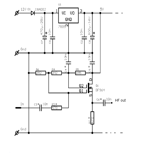

Bastler schrieb: > U664 Cooles Teil! Muss nur die Tage sowieso bei Kessler (http://www.kessler-electronic.de) bestellen und würde deshalb Teile bevorzugen, die dort vorrätig sind. Aber wo ich den DualGate-FET als Impedanzwandler sehe, sowas geht vielleicht auch zum Vorschalten und spart den Komparator?!! BF961 habe ich vorrätig (ginge der als Ersatz für den BF964, s. Schaltbild Anhang?). Vielleicht geht sogar ein BF245 mit 9V betrieben, wenn es nur bis knapp über 30MHz gehen soll... ?

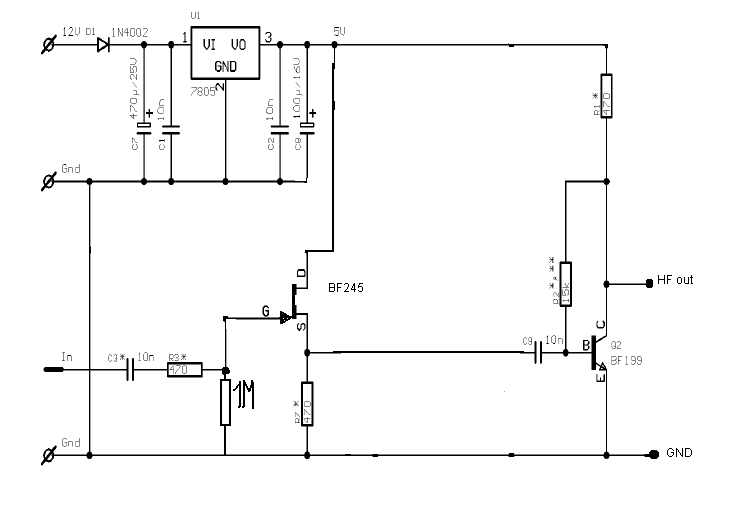

Der BF245 geht als Verstärker auch ganz gut, nicht nur bis 30 MHz. Den findet man öfter mal in den Eingangschaltungen von Frequenzzählern oder ähnliches. Den DG Mosfet kann man auch gleich als Verstärker schalten, nicht nur als Impedanzwandler.
Paul Baumann schrieb: > U664 sind in vielen Satellitenreceivern verbaut. Vielleicht hast Du > einen > alten Apparat herumfliegen.... Glaube ja, habe irgendwo noch eine alte Receiverplatine im Platinenkarton. Danke für den Tipp! Ulrich schrieb: > Der BF245 geht als Verstärker auch ganz gut, nicht nur bis 30 MHz. Den > findet man öfter mal in den Eingangschaltungen von Frequenzzählern oder > ähnliches. Vermutlich so wie im Anhang??! Was mich ein wenig wundert, das Multimeter mißt die Frequenz über die normalen Meßkabel (zusammen ca. 2m Länge), dass ist bei höheren Frequenzen doch ziemlich ungünstig, oder?
