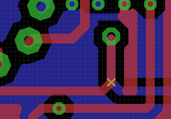

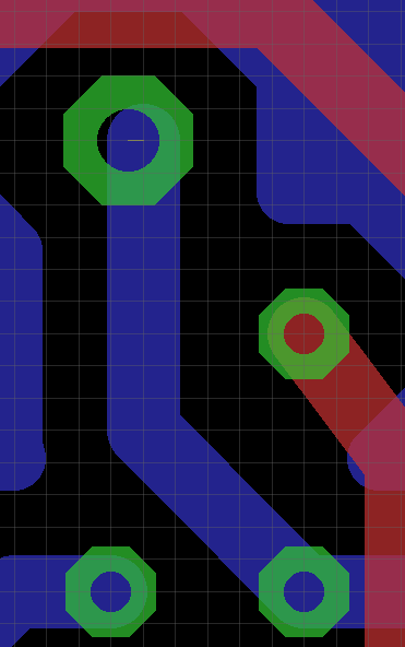

Moin Moin, Ich habe das Problem, dass ich Bauteile habe die mal in Inch(mil)Raster und mal im Millimeterraster auf einer Platine liegen. Wenn ich dann Leiterbahnen in Inchraster route kann ich diese natürlich nicht genau auf die Millimeter basierenden PAD´s positionieren. Wie kann ich hier Abhilfe schaffen? Daaanke für eure Hilfe! Karsten
Moin Falk, Danke für den Hinweis, ich hatte das schon gelesen. Ich habe ein INCH Raster eingestellt. Ein Bauteil hat ein mm Raster. Fange ich das verlegen der Leitung nun am PAD des mm-Raster-Bauteils an und lege eine Leiterbahn zu einem INCH-Raster-bauteil, so wird die Leiterbahn entgegen der Beschreibung nicht genau in die Mitte des PAD des mm-Raster-Bauteils gelegt. Der Anfang der Leiterbahn wird am INCH-Raster gefangen. Was mache ich denn hier falsch? Gruß Karsten
Route einfach jeweils von den Bauteilpads weg. Die abgehende Leiterbahn liegt dann automatisch auf dem Pad und der erste Knickpunkt auf deinem eingestellten Raster. Leiterbahnen zwischen zwei Bauteilen treffen sich dazwischen auf einem Rasterpunkt.

Danke für die Tipps und Kommentare, Es geht mir nicht so sehr um "Schönheit" und "gerade Spannungen" sondern darum, dass bei nicht in ein PAD eingerasteten Leiterbahnen das Verschieben des Bauteils die Leiterbahnen nicht nachgezogen wird. Ich würde das Tool ( Werkzeug ) Eagle eben als solches nutzen: Es soll die Arbeit vereinfachen und nicht verkomplizieren. Wie geschrieben ist es egal ob ich an einem im Raster liegenden PAD beginne oder nicht. Die Leiterbahn wird immer am Gitter gefangen und nicht am PAD. Ich sehe; es gibt keine Lösung. Danke für eure Hilfe, beste Grüße Karsten
Karsten K. schrieb: > Ich sehe; es gibt keine Lösung. Es ist nicht einfach, aber Cadstar beweist, dass es grundsätzlich geht: Das Endsegment landet in der Mitte des Pads, das hat zur Folge, dass auch der erste Knickpunkt nicht im Raster liegt, aber der 2. und alle folgenden. Mit etwas geometrischem Vorstellungvermögen kann man sich klarmachen, dass das immer so lösbar ist, auch bei Routing-Beschränkung auf 45 Grad. Gruss Reinhard
So ein Unsinn! Wirst du immer so schnell die Flinte ins Korn?
a) Egale 4.x kann es wie beschrieben.
b) Eagle 5.x kann es EBENSO! Gerade ausprobiert.
c) LESEN!
"Man muss mit dem Routen am Pin des betreffenden Bauteils anfangen!"
D.h. man muss mit dem ROUTE Befehl nah am Pin clicken.
Lass mich raten, du verlegst Netze mit dem WIRE Befehl?
RTFM.

Moin Falk und "Hääh" Warum so angenervt? Ich konnte den Satz von Michael "Route einfach jeweils von den Bauteilpads weg" einfach nicht als das verstehen was du Falk nachher exackt beschrieben hast: Zitat Falk: "man muss mit dem ROUTE Befehl nah am Pin clicken." Vielen Dank für diesen Hinweis, jetzt funktioniert es auch so wie beschrieben. Beste Grüße Karsten
