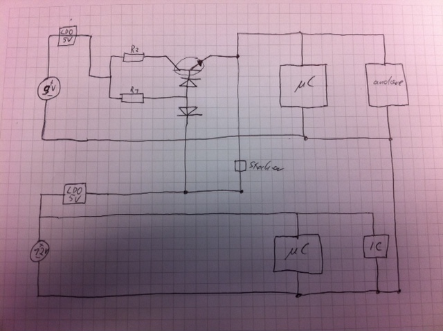

Hallo zusammen, ich habe zwei Stromkreise, die ich mit einem Transistor schalten möchte. Stromkreis A hat 5 Volt und soll von Stromkreis B ersetzt werden, sobald dieser vorhanden/angeschlossen ist (ist urprünglich 12 Volt, wird aber mittels Spannungsregler auch auf 5 Volt geregelt). Strom ist max 200mA. Wäre sehr dankbar für eine Schaltung + Transistor. mfG

Guten Morgen, in etwa hatte ich diese hier: http://content.answcdn.com/main/content/img/McGrawHill/Encyclopedia/images/CE672900FG0010.gif ..jedoch mit taster an set und reset. Ich denke es geht schonmal in die richtige Richtung, aber Stromkreis A soll durch B ersetzt werden sobald dieser angeschlossen wird (ohne Schalter)
Jo, das is halt nen 0815 Flip Flop. Das musst du jetzt auf PNP umbauen und dann die Basen der Transistoren etwas anders verdrahten. Die Quellen kommen dann direkt an die Transistoren.
habe nochmal eine im Kopf.. bin ich in der richtigen Richtung?^^
..die untere Hälfte soll die Batterie links oben ersetzen und den rechten oberen Teil mitversorgen sobald der Stecker in der Mitte (rechts fehlt er noch an der Masse) eingesteckt ist..
Ich werde nicht recht schlau. Warum schaltest du nicht die beiden Rohspannungen über Dioden zusammen, wie schon genannt? Es gibt auch kleine IC, die sowas machen.
