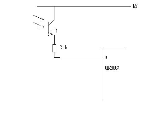

Hallo, Würde gerne eine Schaltung Realisieren mit einem Fototransistor und einem ULN2003AD! Ich würde gerne: Wenn Licht ist (LED Leuchtet) das der ULN2003AD schaltet und wenn es dunkel ist das der ULN2003AD nicht schaltet! Kann mir wär da helfen mit einer Schaltung! Versorgung 12V mfg Gert

Gert schrieb: > Hallo, > > Würde gerne eine Schaltung Realisieren mit einem Fototransistor und > einem ULN2003AD! > > Ich würde gerne: > > Wenn Licht ist (LED Leuchtet) das der ULN2003AD schaltet und wenn es > dunkel ist das der ULN2003AD nicht schaltet! > > Kann mir wär da helfen mit einer Schaltung! > > Versorgung 12V Da müsste es reichen, wenn Du Deinen Fototransistor einfach zwischen Plus und Eingang schaltest. Ob Dir die Empfindlichkeit dann ausreicht, musst Du ausprobieren. Gruss Harald
Ich will wenn er irgendein Licht erkennt das er schaltet und wenn dunkel ist dann nicht! mfg Gert
Gert schrieb: > Ich will wenn er irgendein Licht erkennt das er schaltet und wenn dunkel > ist dann nicht! > mfg > Gert Definiere "irgendein Licht" und "dunkel". Gruss Harald
Gert schrieb: > Ich will wenn er irgendein Licht erkennt das er schaltet und wenn dunkel > ist dann nicht! Ein Phototransistor kennt nicht "irgendein Licht". Im Datenblatt findest du die Kennlinie und mußt du gucken, ob der Phototransistor ohne Zusatzbeschaltung in der Lage ist, den erforderlichen Eingangsstrom des ULN2003 zu steuern.
Ausserdem wird die "schleichende" Ansteuerung nicht besonders gut für den Treiber sein. Habs noch nicht probiert, kann aber bei entsprechender Last ein Verlustleistungsproblem entstehen. Besser was mit Komparator, ist auch wesentlich genauer. Schaltplan solltest du selber finden.
Erstmal danke für die Hilfe! irgendein Licht: weiße LED läuchtet Dunkel: LED AUS Sorry wenn ich mich irre aber ich habe mir das so vorgestellt mit einem Fototransistor:

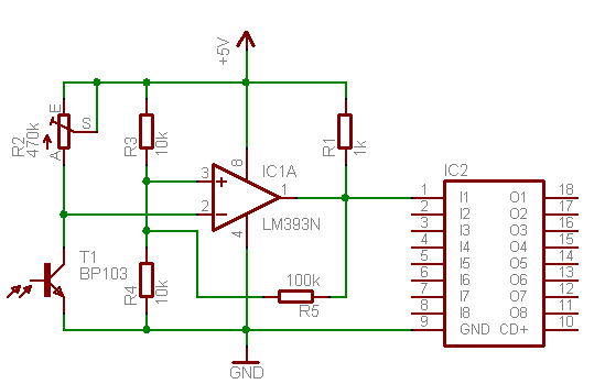

@ Gert (Gast) >Sorry wenn ich mich irre aber ich habe mir das so vorgestellt mit einem >Fototransistor: Im Prinzip richtig. Praktisch aber wie bereits gesagt kein definierter Schaltpunkt. Du brauchst noch einen Komparator ala LM393, bissel Hysterese wäre auch ganz nett. Hat auch den Vorteil, dass man die Empfindlichkeit in einem sehr weiten Bereich einstellen kann. MfG Falk
Lieber Falk, Kannst du mir kurz die Schaltung mit einem LM393 aufzeichnen! Hab überhaupt keine Erfahrung mit einem Komperator! Ich wäre dir sehr dankbar! lg Gert
Hallo Falk, Meintest du, dass Ich sie so realisieren sollte? mfg Gert
Fast, siehe Anhang. Fehlt noch ein Poti für die
Empfindlichkeitseinstellung und etwas Hysterese mit R5. Wenn man die
Schaltlogik umdrehen möchte, einfach R2 und T1 vertauschen.
MFG
Falk

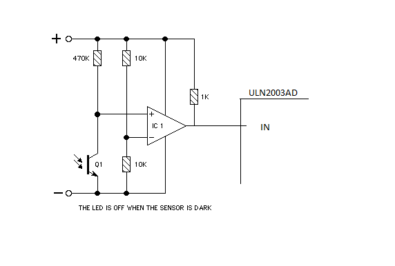

Eine Frage habe ich noch Falk, Wie ist die logik jetzt in deiner Schaltung: Licht ein ? Licht aus ? lg Gert
Läuft auch mit 12V, aber dann sollte R1 eher 3k3 sein. Die Polarität der Logik bleibt dir als Verständnisaufgabe überlassen ;-)

Falk, hilf mir kurz. Ich hab die Empfindlichkeit raufdrehen wollen und hab statt dem 470k Poti ein 1MOhm Poti genommen. funktioniert wunderbar. Gibt es noch eine Möglichkeit die Empfindlichkeit zu erhöhen? mfg Gert
zb R3 durch ein Poti ersetzen. (Ähnliche Verschaltung wie das Poti, das du schon drinnen hast). Ich würde mal sagen ein Poti mit 47k oder 100k könnte gut gehen.
