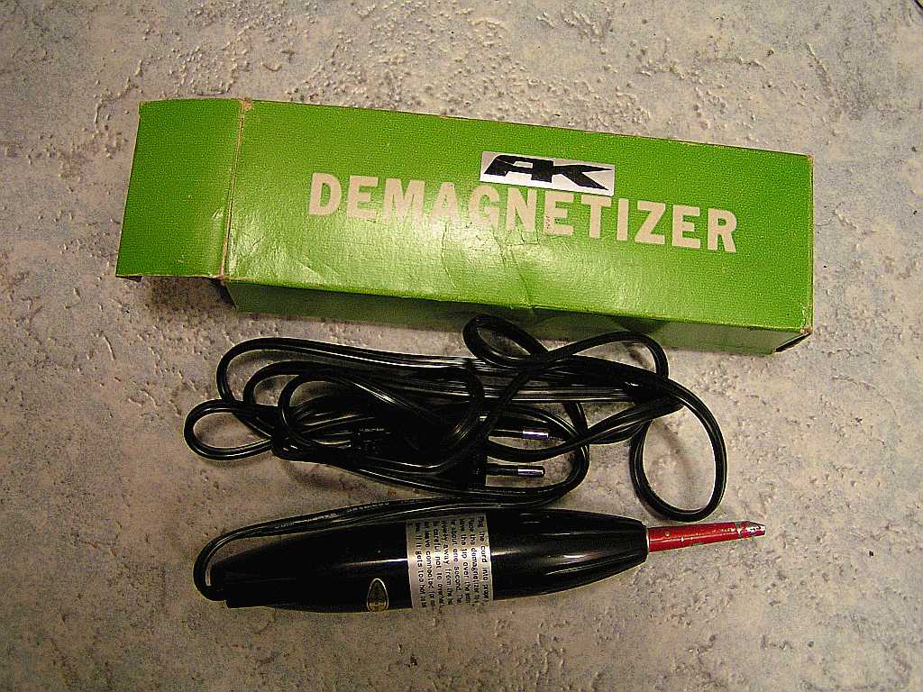

Bau die Schaltung so, dass der Tonkopf als Lesekopf und nicht als
Aufnahmekopf arbeitet. Sonst werden die Bänder nach 30 Jahren gelöscht.
Das Justieren ist nicht so schwer, wenn der Kopf schief steht ist die
Wiedergabe dumpf. Es gibt nur eine Einstellung der oben genannten
Taumelplatte, bei der der Ton halbwegs ordentlich klingt.
Und die Impedanz dürfte sich bei verschiedenen Herstellern auch nicht so
sehr unterscheiden.
Wichtig ist, dass der Tonkopf noch nicht vom langen Gebrauch
abgeschliffen ist, dann ist der Luftspalt schon fast mit bloßem Auge zu
sehen. Außerdem sollte er nicht magnetisiert sein, das löscht die
wertvolle alte Aufnahme teilweise. Dafür gab es
"Entmagnetisierungsdrosseln", ein Elektromagnet mit Spitze für direkten
(und nicht allzulangen, sonst wird sie heiß) Betrieb an der
Netzspannung.
Hier mein Exemplar eines "Demagnetizers", vor vielen Jahren mal bei
Völkner gekauft.
> Netzspannung.
Guter Tipp. Nicht dass einer seinen Tonkopf wg. Abnutzung und hoher
Magnetisierung rauswirft und der jetzt unserem Stimmenfreund netterweise
zur Verfügung gestellt wird.
