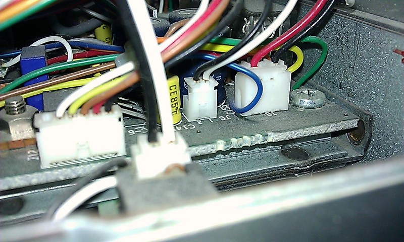

Hallo, habe hier eine Platine eines Funkscanners liegen. Er gibt keinen Ton von sich, man kann aber noch sämtliche Einstellungen tätigen. Funktionsanzeige ist da. Jetzt habe ich bei der Kontrolle der Platine eine Stelle entdeckt, bei der ich nicht sicher bin. Man sieht neben der Diode Spuren, ich weiss nicht ob das ein Indiz für den Defekt ist. Es wäre nett, wenn mir dazu jemand was sagen könnte. Gruß
Verdammt unscharfes Foto... Sieht wie Dreck aus. Schon mal die Diode nachgemessen?
Ja, die ist wohl mal "etwas" warm geworden. Aber ich kann Dir nicht sagen, ob sie kaputt ist. Nimm doch einfach ein Multimeter mit Diodentester. Oder eine Batterie, einen Widerstand und ein Voltmeter.

Die Diode musst Du in beiden Richtungen testen. Gruß Jonathan
Hey, besser gehts leider nicht. Ja nachgemessen habe ich, in einer Richtung Hoher Widerstand, in der anderen ein Niedriger. Sollte dann ja der Durchlaß - und Sperrrichtung entsprechen. Was ich meinte, ist dieser helle Fleck unter der Diode. Dreck ist es nicht. Gruß
dann tausch die doch einfach mal auf verdacht aus... so teuer is das nich
War der schon kaputt, als Du ihn bekommen hast? Miss die Spannung über dieser Diode im Betrieb, sieht doch wie ne Z-Diode aus. Die ist ganz, bin ich mir sicher. Wird am TBA820 liegen, denke ich mal. .- .-.

Christian S. schrieb: > Ich frage mich nur, wieso es ausgerechnet dieser IC kaputt sein soll. Das ist die Lautsprecher-Endstufe und du sagst: Christian S. schrieb: > Er gibt keinen Ton von sich Christian S. schrieb: > Man sieht neben der Diode Spuren, ich weiss > nicht ob das ein Indiz für den Defekt ist. Da ist erst mal nur ein Indiz, dass die Diode heiß geworden ist. Ob sie defekt ist, kannst du einfach durch eine Spannungsmessung im Betrieb feststellen: es ist höchstwahrscheinlich eine Z-Diode, und wenn die Spannung über der Diode plausibel ist, dann ist sie in Ordnung. Plausibel wäre für mich erst mal alles >5V...
Christian S. schrieb: > Ich frage mich > nur, wieso es ausgerechnet dieser IC kaputt sein soll. Der Frage schließe ich mich an. Klingt nach Lotterie. Der Audiopfad vom Ausgang bis zur Quelle ist ohne besonderen Aufwand messbar. Los gehts!
Also, habe das Teil nochmal in die Hand genommen und auch die Funktionen überprüft. Die Tastetöne kommen über den Lautsprecher raus, Frequenzen lassen sich einprogrammieren, Rauschsperre funktioniert auch (es rauscht bei bestimmter Poti Stellung). Leider lässt sich der Kanal aber immer noch nicht wiedergeben. Man hört also kein NF-Signal. Antennenanschluss habe ich kontrolliert, ist fest. Gruß

Hallo, sry für die schlechte Qualität der Bilder. Hab mir nun erstmal eine Kamera bestellt, war eh notwendig :) Zum eigentlichen Thema: Ich habe jetzt den Weg des Signals auf der Platine versucht nachzuvollziehen. Dazu habe ich das PLL Signal verfolgt, dass auf den IC MC3361 auf Pin1 geht. Auf dem Oszilloskop ist ein sinusförmiger Verlauf erkennbar. Nach meiner Ansicht müsste am Pin9 oder 10 das Nutzsignal der FM anliegen, das anschließend verstärkt wird über den hier bereits erwähnten Verstärker. Ich kann jedoch kein Signal an PIN9 oder Pin10 des Ics messen. Gruß
Pin1 und Pin2 sind die Anschlüsse des Quarzoszillators. Das PLL-Signal hat am 3361 nicht viel zu suchen, das geht zum Tuner. Wenn Du evtl am Pin16 drann warst? Dort liegt das Eingangssignal an. Kann ja sein, das Du von der falschen Seite zählst? Wenn Du die Rauschspreer betätigst, also am SQUELCH-Poti drehst, sollte der PIN13 was machen. Macht er? Miss mal an PIN4 und PIN15, ob Betriebsspannug anliegt. Am pin1 und 2 sollte ein 10.245Mhz Quarz drann sein. kommt die Freuqnez hin? Was ist das eigentlich für ein Scanner? Viel ist ja am 3316 nicht gerade drann. Bau Dir einen Prüfozillator, den Du am Antenneneingang einkoppelst. Oder stell dir ein UKW-Kofferradio daneben. Den internen Oszillator sollte der Scanner auch gut hörbar machen können. Naja- erstmal Typ und Modell. Dann kann man näher was sagen. Du kannst auch die 10.7Mhz ZF (Sinds 10.7 in deinem Fall?) auch testweise woanders einspeisen und demodulieren, alstes CB-Funkgerät oder so. Nur als Idee. .- .-.
