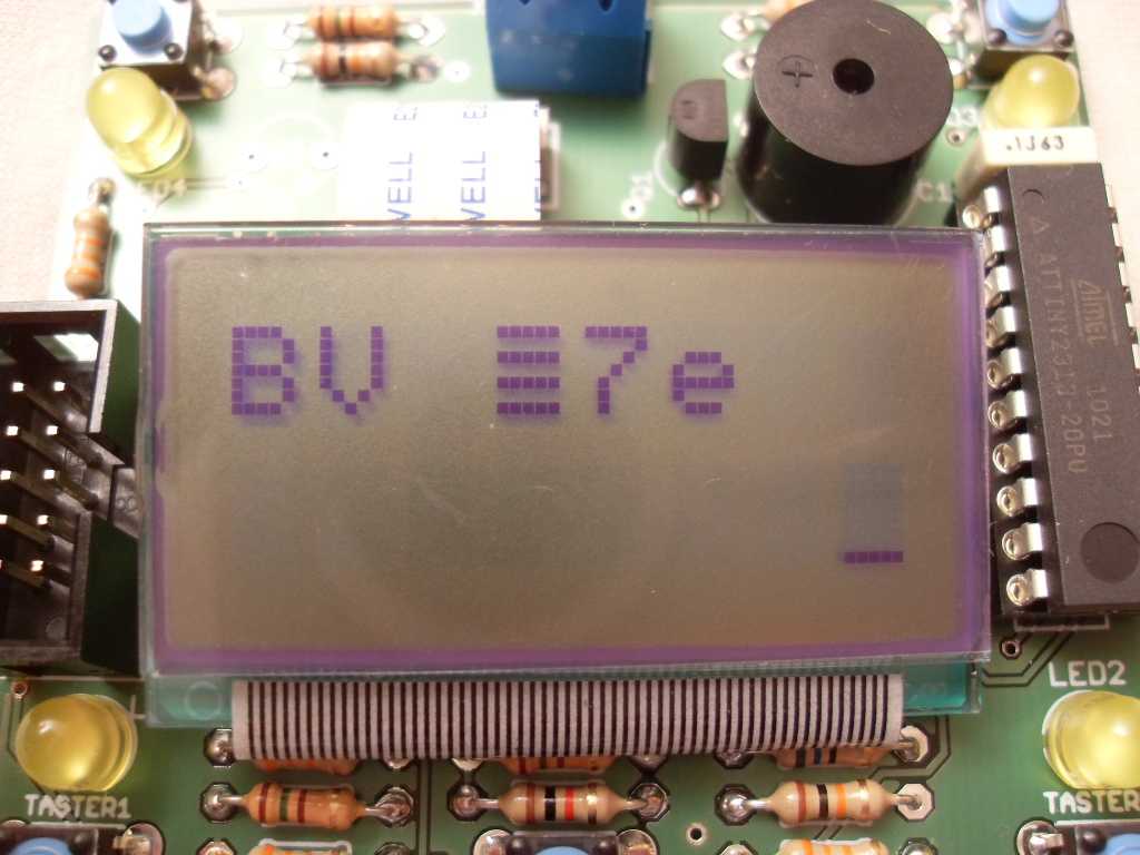

Hallo, ich habe mir das Pollin Spiel gekauft. Leider zeigt das Display immer sonderbare Sachen an, siehe Bild. Wenn ich das Spiel zu spielen versuche kommt im Spielverlauf die Anzeige "Stufe" und irgendeine Zahl. Also funktioniert es doch irgendwie, aber nicht ganz 100%. Was kann ich machen? Hat jemand mit dem Spiel ähnliche Erfahrungen gemacht?

Schon die neueste Software drauf, also die von der Website? Hast du das Board selbst gelötet? Evtl. ist da eine kalte Lötstelle. MfG

wenn ich mir die Lötstellen ansehe, da ist teilweise recht viel Lot
drauf, ist da irgendwo eine Brücke?

Wenn die Einschaltmeldung schon nicht richtig dargestellt wird, ist es wohl eher unwahrscheinlich, dass es an der Firmware liegt. So schlimm ist Pollin dann doch nicht... Tippe auf die Flachbandverbindung zum Display - enges Rastermaß ist für grobmotorische Löter immer ein Problem. Könnte auch die Kontaktgabe der Steckverbindung des Flachbandkabels sein.
Na ja, Grobmotorik hin oder her, bei dem, was man im Fotoausschnitt sehen kann, ist dies nicht der Fall, muss da den TO mal in Schutz nehmen! Immerhin finden sich da keine offensichtlich gepappten Lötungen und auch sämtliche Rs sind schön gleichmässig ausgerichtet (Toleranzring rechtsseitig) eingelötet. Aber bekanntermassen liegt der Teufel im Detail und hier u.U. im nicht einsehbaren Bereich...

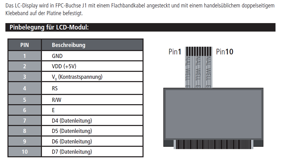

Jim Knopf schrieb: > Nur mal so nebenbei, mit welcher Spannung hast du das Teil getestet? Einmal mit 3*1,5V Mignon-Batterie, dann mit 5V Labornetzteil. > Vermutlich ist das Displaykabel-Flachkabel nicht korrekt gesteckt. Aber manchmal bekomme ich schon richtige Anzeigen wie "Stufe 7" z.B. Habe alle 10 Pole auf Durchgang mit dem "Zeigermultimeter" gemessen.
Dalaimoc Rorvic schrieb: > Einmal mit 3*1,5V Mignon-Batterie, dann mit 5V Labornetzteil. ich hoffe das Netzteil ist ausreichend stabilisiert und du hast das Spiel nicht polverkehrt angeschlossen. Eine entspechene Schutzdiode vermisse ich auf der Platine nämlich. Ich würd mal 3 neue Batterien einlegen. Hast du die Möglichkeit, die Software einzuspielen?

Unwahrscheinlich, aber nicht unmöglich. Probieren würde ich es trotzdem. Außerdem auf die Fuses achten. Die verbiegt Pollin schon ganz gerne mal.

Das LC-Display hat ja eine ziemlich einfache Pinbelegung. Ich habe alle 10 Pins durchgemessen, alle habe Verbindung mit dem jeweiligen Pin des ATtiny_2313 wie im Schaltplan angegeben. Hat jemand hier dieses Pollin-Spiel auch aufgebaut?
Bei welcher Frequenz ackert der Atmel? Wenn er zu schnell ist, kommt das Display evtl. nicht nach.
Ich wunder mich, 455 Leute haben das jetzt Bild angeschaut, anscheinend keiner hat diesen Bausatz mal selber aufgebaut?! Ich habe das Hexfile mit verify überprüft, ist OK! Was kann ich noch machen?
Dalaimoc Rorvic schrieb: > Was kann ich noch machen? - alle Widerstände richtig? Besonders R2 und R3 für den Kontrast. Eventuell mal verändern. - Leiterplatte und Lötstellen kontrolliert? (Kurzschlüsse, Haarrisse in der LP, ...) - stimmt Deine Versorgungsspannung (5V)? Ist sie vielleicht nicht "sauber" (Welligkeit) oder ungeregelt? > Ich habe das Hexfile mit verify überprüft, ist OK! - wie Peter R. schon schrieb: "Bei welcher Frequenz ackert der Atmel?" Dazu müssen die Fuses des AT-Tiny2313 richtig stehen. Das wird nicht mit dem HEX-File erledigt, das muss extra gemacht werden. Also mal die Fuses kontrollieren, was auch immer die richtige Einstellung ist - ich habe in der Anleitung nicht darüber gefunden. Ev. mal auf Defaultwerte = Auslieferungszustand einstellen. Gruß Dietrich

Rufus Τ. Firefly schrieb: > Was ist ein Kabelkabel? Ein Kabelkabel ist an einem LCD-Display dran. Das nennt sich auch Tautologie. Eigentlich schreiben wollte ich: 10-poliges FCC Flachkabel Das ist dann denglisch tautology, nicht zu verwechseln mit Scientology. Ja, ich habe das Spiel auch zusammengebaut, und es funktioniert. Der uC ist vorprogrammiert und dürfte i.O. sein, da sich teilweise was tut. Komisch, daß hier immer alle nach den Fuses laufen. Geht die Hausfrau auch an den Sicherungskasten, wenn der Haarfön nicht fönt? Nein, sie sieht wohl eher nach dem Stecker. > Was kann ich noch machen? Wohl alle Lötstellen und Bauteile nochmals detailliert kontrollieren. Lötstellen auch immer auf Kurzschlüsse zu benachtbarten Pins durchpiepsen.
