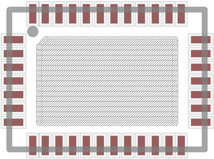

Hab in der ef-Package eine QFN40-7x7 gefunden, bin nun dabei daraus eine QFN38-5x7 zu machen, mal sehen wie es ausgeht.
http://cds.linear.com/docs/Packaging/QFN_38_05-08-1701.pdf da hast du alle maße die du brauchst für dein package. den rest, wie man eine lib erstellt, entnimmst du bitte dem eagle manual, das sich in \eagle\doc befindet. mfg
ja genau, damit bin ich grad dabei eins zu erstellen, hab aber als vorlage den QFN40 genutz, den schneide ich jetzt auf die richtigen Maße zu.Danke.

Moritz schrieb: > ... hoffe habs richtig gemacht. Ich befürchte: Nein. Aus dem .png File lassen sich die Maße nur ungefähr schätzen, also entweder eine bemaßte Zeichnung oder/ und deine Eagle-Lib. Irgendwie machen mich einige unterschiedlich Pinabstände stutzig, z.B. bei Pin 1 (links oben in deinem Bild) - das sehe ich so im Datenblatt nicht. (das gilt auch für deine Lötstopmaske) Gruss Uwe
einen hab ich noch: ich hab das Gefühl, du hast eine verdrehte Pinorientierung: Wenn deine Ansicht von Oben (von BS oder Top ausgehend) ist, dann solltest du die Pinanordnung um 180 Grad drehen. Im DB ist die Darstellung des Gehäuses mit den Pins von unten (Bottom View) gezeichnet ... Gruss Uwe
laut dem Datenblatt sind die Pins doch 0.7mm lang und 0.25mm breit, ist das richtig so, dass ich smd statt dem pad gewählt habe.hab das raster auf 0.05mm genauigkeit eingestellt und laut dem Datenblatt das innere rechteck breite 3.15mm und länge 5.15mm eingestellt und vom lotpad zu pad die genaue größe eingehalten.
Ja hab ich auch dann gemerkt, ich häng einfach mal die lib datei mal an, hoffe es stimmt alles, na gut die Pins verlötung habe ich ja, aber den LT3507 habe ich ja nicht zu dem diser Print gehört, wie genau füge ich nun den LT3507 hinzu und füge die Library hinzu? Danke.

Hallo, hab die library für den QFN 38 fertig, hab auch den Schaltplan dazu für ein LT3507 erstellt, leider gibt das DRC eine Fehlermeldung und sagt, die Width der Pads ist nicht korrekt, versteh net warum hab doch das Layout 1 zu 1 zu dem Datenblatt aufge´baut, kann mal bitte einer in die Library reinschauen ob alles stimmt hab sie in den vorigen Posts angehängt. Danke.
Moritz schrieb: > leider gibt das DRC eine Fehlermeldung Dann stell den DRC einfach anders ein... Wenn du <10mil Pads hast (<0,254mm), dann mußt du auch die Prüfung entsprechend anpassen.
Danke hat geklappt, aber so gesehen, habe ich es richtig gemacht oder sind da vielleicht welche Fehler drin, kannst du dir bitte mal kurz anschauen.Danke.

Ich hab mir das package angesehen. Passt soweit von den Abmessungen, nur dass du ohne die .brd datei nicht genau weißt wie herum das bauteil gehört. beim 1. pin ist normalerweise noch ne Abschrägung in der Fläche. Kommt darauf an ob dich das stört oder nicht.
Hallo, Hat diese Abschrägung etwa bestimmte Funktion, ich denk mal sie steöt doch einfach die Einkärbung am Gehäuse dar, wo das erste Pin liegt, deshalb ist ja da auch ein Punkt, hab noch ne Frage, hab zum größtenteils, den Schaltplan für den LT3507 aufgestellt, nur bei inigen Pins lässt sich die Leitung nicht verbinden, kann sein dass ich im Layout einen Fehler machen, ich habe das raster auf 1 mm eingestellt und damit die Leitungen mit den Pins richtig verbinden lassen habe mich bei einigen Pins das raster feiner eingestellt, wenn ich das Raster dann wieder auf normgröße stelle, dann liegen die verbindungen durcheinander, sollte ich lieber bei 0.1 inch bleiben und alles auf dem einen Raster bereich bauen.Danke.
