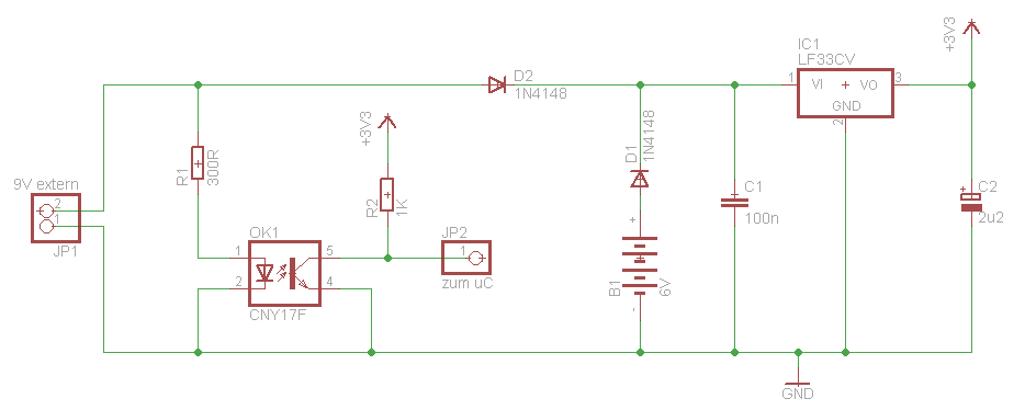

Hi, ich möchte eine uC-Schaltung mittels Batterien (4 x Mignon) puffern. Dazu habe ich mir den angehängten Schaltplan überlegt. Der JP2 gibt (invertiert) an den uC weiter, ob externe Spannung anliegt (nachher als Wake-Up). Alternativ zum Optokoppler könnte ich auch einfach einen weiteren LC33CV direkt an JP1 hängen und dessen Ausgang mit dem uC verbinden (dann wäre es nicht invertiert). Ist da ein Konzept dem anderen vorzuziehen? Gibt es ansonsten noch schwerwiegende Bedenken? Sollte ich andere Dioden verwenden? Gruß Jens
@ Jens (Gast) >ich möchte eine uC-Schaltung mittels Batterien (4 x Mignon) puffern. Hmm. >Dazu habe ich mir den angehängten Schaltplan überlegt. Der JP2 gibt >(invertiert) an den uC weiter, ob externe Spannung anliegt (nachher als >Wake-Up). Seit wann geben Jumper Signale weiter? und wozu braucht man hier einen Optokoppler? Ein einfacher Längswiderstand reicht. http://www.mikrocontroller.net/articles/Speicher#EEPROM_Schreibzugriffe_minimieren >Alternativ zum Optokoppler könnte ich auch einfach einen weiteren LC33CV >direkt an JP1 hängen und dessen Ausgang mit dem uC verbinden Gehts nicht auch umständlicher? >Gibt es ansonsten noch schwerwiegende Bedenken? Sollte ich andere Dioden >verwenden? Du solltest dich über Netiquette informieren. http://www.mikrocontroller.net/articles/Netiquette#Klare_Beschreibung_des_Problems MfG Falk
Ich würde vielleicht versuchen die Dioden ganz los zu werden. Evtl. kannst Du auch mit einem FET durchschalten ?

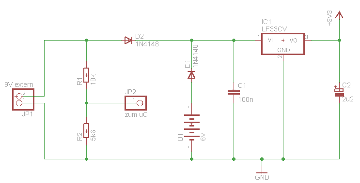

Danke für die Antworten. Den OC kann ich wirklich weglassen, geht ja genauso mit einem Spannungsteiler, stimmt. Der neue Versuch im Anhang. @Gooon: Was soll ich mit nem FET durchschalten? Falk Brunner schrieb: > Seit wann geben Jumper Signale weiter? und wozu braucht man hier einen > Optokoppler? Ein einfacher Längswiderstand reicht. > > http://www.mikrocontroller.net/articles/Speicher#E... Darum geht es ja nicht hier: Es gibt ja keinen Power-Fail weil dann ja die Batterie versorgt. Wäre es ansonsten eine Überlegung wert, mit 4.5V Batteriespannung (3xMignon) zu arbeiten und 5V extern? Der kritische Punkt ist ja, dass die leerer werdenden Batterien nach der Diode irgendwann nicht mehr die nötigen 3.5V zur Verfügung stellen können. Gruß Jens
@Jens (Gast) >> http://www.mikrocontroller.net/articles/Speicher#E... >Darum geht es ja nicht hier: Es gibt ja keinen Power-Fail weil dann ja >die Batterie versorgt. Aber um die Signalisierung per Spannungsteiler. >Wäre es ansonsten eine Überlegung wert, mit 4.5V Batteriespannung >(3xMignon) zu arbeiten und 5V extern? Der kritische Punkt ist ja, dass >die leerer werdenden Batterien nach der Diode irgendwann nicht mehr die >nötigen 3.5V zur Verfügung stellen können. Sicher. Bei 3x0,8V hat man nur 2,4V, mit 4x0,8V immerhin 3,2V. Den Verlust durch die Diode kann man per MOSFET kompensieren, siehe hier. http://www.mikrocontroller.net/articles/Versorgung_aus_einer_Zelle#Lithiumzelle Beitrag "Re: Spannungsumschaltung für MC" MFG Falk
Die MOSFET-Variante sieht interessant aus, danke für den Link, Falk! Gibt es einen konkreten Grund, warum der Spannungsteiler am Gate so bemessen ist? Gruß Jens

Dass der Spannungsregler immer einen Querstrom zieht, auch bei Batteriepufferung, kannst Du akzeptieren?

Jens schrieb: > Wie soll das funktionieren? Das funktioniert nicht, das ist ein möglicher Nachteil Deiner Schaltung, den Du beurteilen solltest. So weit ich sehen kann, sprechen wir von ständigen 0,5mA.
oha schrieb: > Ich wuerd den Controller immer in den Sleep setzen wenn er nichts zu tun > hat. Unabhaengig davon, ob extern gespiesen wird oder nicht. Naja, es hängen ja noch zehn LEDs dran, die leuchten wollen, wenn JP1 Saft sieht, da macht der Controller den Braten nicht wirklich fett. Aber tendenziell hast du natürlich Recht. Eddy Current schrieb: > Das funktioniert nicht, das ist ein möglicher Nachteil Deiner Schaltung, > den Du beurteilen solltest. So weit ich sehen kann, sprechen wir von > ständigen 0,5mA. Meinst du den Schaltplan in sleep2.png? Wo soll denn da Strom fließen, wenn an JP1 nichts anliegt? Gruß Jens
Jens schrieb: > Meinst du den Schaltplan in sleep2.png? Ja. > Wo soll denn da Strom fließen, > wenn an JP1 nichts anliegt? Der Spannungsregler selber benötigt Strom, welcher von VI nach GND fliesst und zwar besagte 0,5mA. Wenn an JP1 keine Spannung anliegt, wird der Strom folglich von den Batterien geliefert.
Aha. Mit dem Vorhandensein der externen Speisung wird die Funktionalitaet veraendert. Die ganze Story zu Beginn waer jeweils hilfreich. Alternativ koennte man die LEDs direkt an die externe Speisung haengen. Wenn die weg ist leuchten sie auch nicht mehr. Aber eben : Die ganze Story zu Beginn waer jeweils hilfreich.
@ Jens (Gast) >ist, und wenn dem nicht so ist, schaltet er in den SLEEP-Mode, und wacht >wieder auf, wenn dort Spannung anliegt. Dann sollte man aber einen sparsameren Spannungsregler nutzen, siehe Versorgung aus einer Zelle. MfG Falk
Stimmt, der Spannungsregler hat 500uA quiescent current, das habe ich nicht bedacht, und das macht mein Konzept so also eher fragwürdig. Die Frage ist nun: was tun? Ich möchte nämlich ungerne, dass sich beim Wechsel von extern <-> Batterieversorgung die Betriebsspannung ändert. Ich meine, rein logisch wäre es ja möglich, sagen wir 5V extern über einen 7805 oder so, da ist es ja kein Problem, und aus den Batterien wenn die externen 5V weg sind dann 4.5V (3xMignon-Batterie) oder so, klappt ja alles bis 3.0V runter bei meinem PIC. Aber das habe ich schon einmal ausprobiert und dabei gab es (beim Wegnehmen oder Wieder-Anklemmen der externen 5V) teilweise hässliche Latch-Up-Effekte, die wir hier im Forum damals auf die wechselnde Betriebsspannung zurückgeführt haben. Die Frage ist also entweder, wie ich die Batteriespannung auf den gleichen Wert bekomme, wie die externe Spannung, oder aber, wie ich dafür sorgen kann, dass kein Latch-Up auftritt. Gruß Jens
