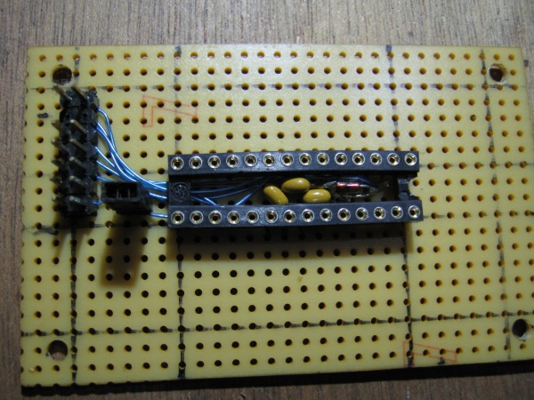

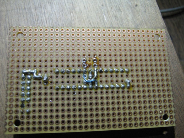

von Klaus D. (kolisson)
Hi Codingboy,
ich weiss nicht genau ob ich dich richtig verstehe aber ich
habe mal ein paar Fotos gemacht.
Zur Erklärung:
Das mit den Eurokarten habe ich auch mal gemacht und wenn dann ein
Projekt
irgendwann sein sinnloses Ende findet muss ich alles wieder
ausschlachten.
Irgendwann habe mir dann eine Hausnorm geschaffen, die du im Bild
siehst.
es ist eine 1/4 Eurokarte für den Prozessor.
Von diesen Platinen habe ich immer welche herumliegen damit ich bei
einer neuen blöden Idee nicht lange Zeit verschwenden muss um
Anzufangen.
In uncreativen Phasen baue ich halt neue Platinen. Mittlerweile fliegen
hier
bestimmt 15 Stück baugleiche Teile herum.
beim Bild "im Sockel" siehst du dass die Grundnotwendigkeiten
den Innenraum bewohnen.

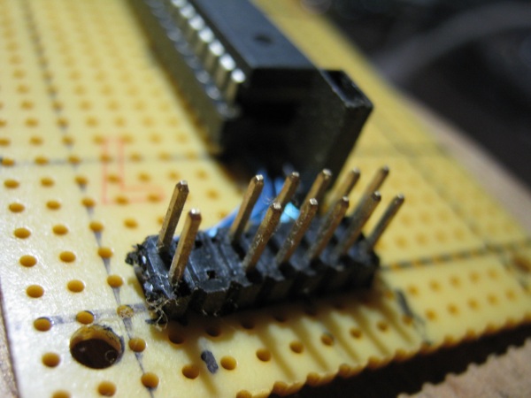

Der besondere Trick bei den Kabeln zum Connector ist dann, das die Kabel
durch das gleiche Loch gehen wie der Pin vom Sockel.
Die können also beim Herumbasteln nicht mehr herausspringen.
auf den Board gibt es einen Jumper für die Betriebsspannung.
Da kann man halt wählen ob die UB vom ISP Stecker kommen soll oder
nicht.
Mein ISP Stecker ist nun 14polig wobei die Pins 11 und 12 entfernt
wurden.
Das begründet sich darin, dass ich in den Anfängen einfach die Belegung
aus den Wikis übernommen habe ohne gross nachzudenken.
Später wolle ich auch RX/TX haben. Um kompatibel zu bleiben habe ich
halt auf 14pol erweitert wobei dann auf 13 und 14 der RX/TX sitzt.
Für alte projecte passt dann nach wie vor der 10 Pin Stecker und bei den
neueren Projecten passen beide ... der 10er und der 14er.
Gruss Klaus de Lisson

von Codingboy (Gast)
Sieht ja gar nicht so schwer aus...
Da fehlt aber auch einiges...
Ich sehe 3 Kondensatoren und eine Diode.
Was ist das für ein blauer Draht?
