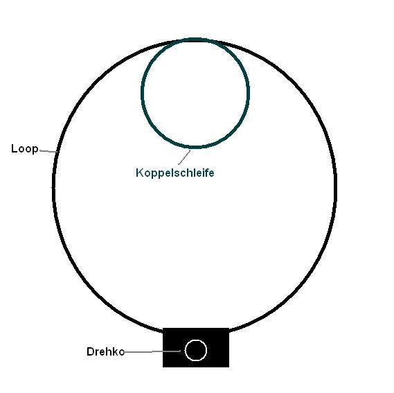

Danke für die Erklärung! Was schlägt das besagte Buch denn vor, wie man eine Loopantenne (D ca.160cm + Luftdrehko, ca. 2MHz - 16MHz) an den SW7600 anschließen soll, wenn ich das so direkt fragen darf? Eine Auskopplung per Koppelschleife ist wahrscheinlich schon zu niederohmig, schätze ich... Vielleicht ein Vorverstärker/Impedanzwandler mit FET (BF245) oder DG-FET (habe noch BF961 in der Bastelkiste)?!?

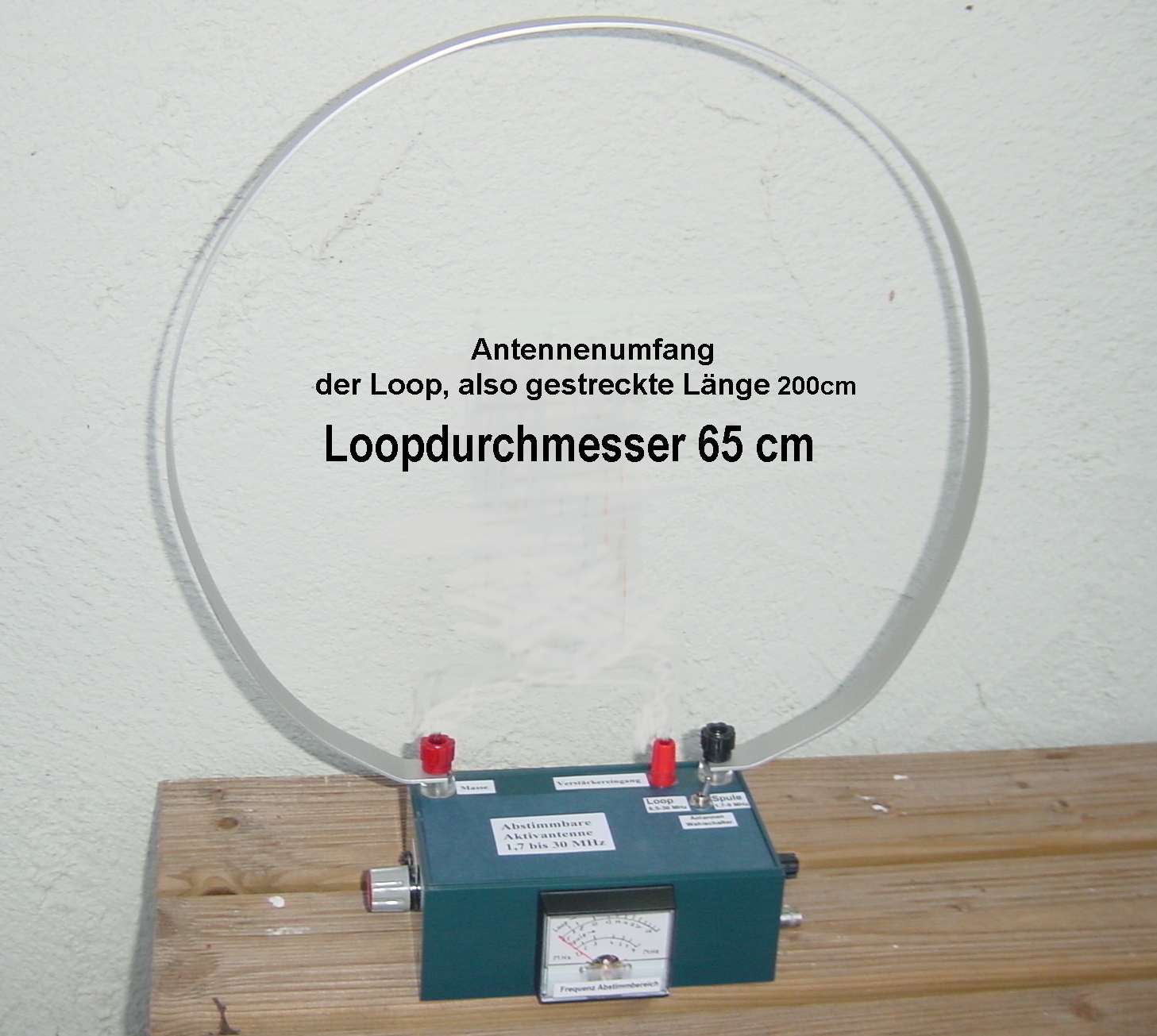

Koppelschleife ist ok, ca 30 cm Durchmesser für passive Loop. Entgegengesetzt zum Drehko in die Loop "schauen" lassen und auf einen BNC Stecker mit anschliessendem Koax Kabel an einen 3,5mm Klinkenstecker und an die Antennenbuchse. Vorsicht, manche 7600 haben Gleichspannung an der Ant. Buchse. Dann einen Koppelkondensator 100n in die Koaxseele oder nach dem 3,5 Stecker einfügen Oder die sehr gute, eine 1,5m Loop ersetzende Rahmen Aktiv-Antenne mit 80cm Durchmesser aus dem Buch bauen.
Danke für die Infos! hewlett schrieb: > Entgegengesetzt zum Drehko in die Loop "schauen" lassen So wie im Anhang? hewlett schrieb: > Oder die sehr gute, eine 1,5m Loop ersetzende Rahmen Aktiv-Antenne mit > 80cm Durchmesser aus dem Buch bauen. Klingt verlockend! :O)
hewlett schrieb: > richtig ! Alles klar. hewlett schrieb: > Oder die sehr gute, eine 1,5m Loop ersetzende Rahmen Aktiv-Antenne mit > 80cm Durchmesser aus dem Buch bauen. Nur mal interessehalber gefragt, was braucht man denn da für "Spezialbauteile", sprich: Halbleiter, Varicaps/Drehkos, spezielle Indiktivitäten/HF-Übertrager/Filterspulen etc.?

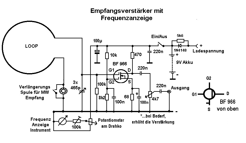

hewlett schrieb: > guckst du Danke fürs Posten! Sieht irgendwie typisch nach Nussbaum aus ;O) Habe hier auch eine Schaltung von ihm liegen, glaube für Langdraht gedacht. Ebenfalls mit BF966. Hat aber noch einen "Unun" vom Typ T-622 (weiß ehrlich gesagt gar nicht, was das ist) am Drain . Wie ist das eigentlich, kann man über die Gleichspannung am G2 die Verstärkung einstellen und damit z.b. per Poti starke Sender signalstärkemäßig "runterfahren"?
