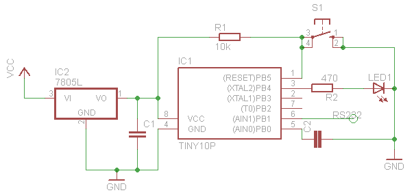

Hallo zusammen, Ich versuche gerade, den internen Temperatursensor des Attiny 25 zum laufen zu bringen. Soweit funktioniert auch alles - bis auf die Ergebnisse. Es "floatet leicht"... genauer genommen schwanken die Werte so zwischen 40 und 700! Grundsätzliche Infos zum Aufbau: Attiny mit LED am PB4. An PB1 hängt der TX-Pin eines MAX232. Stromversorgung läuft über einen Linearregler. Ansonsten ist an Bauteilen nur ein Vorwiderstand für die LED, ein 10k Pullup + ein Schalter für Reset, die paar Kondensatoren für den MAX und je ein Kondensator (100nF) an der Stromversorgung und zw. AREF und GND. Also sehr übersichtlich - hier liegt auch nicht das Problem. Zum Sourcecode: http://pastebin.com/kRdKHq1j Die sendRS232Byte funktioniert zuverlässig (anderweitig getestet). Nun zum eigentlichen Problem: Ein Auszug aus den übertragenen Werten, die relativ konstant und ganz grob um die 70 liegen sollten bei Zimmertemperatur, schaun folgendermaßen aus: 061 026 053 054 054 052 052 050 054 052 134 054 050 050 054 066 050 015 052 111 064 050 011 123 027 054 011 066 009 054 011 054 (Bitte beachten: ich viertle den ADC-output, damit er in 1 Byte passt) Habs auch schon mit einem anderen Tiny probiert, mit sehr ähnlichen Ergebnissen. Hat irgendjemand eine Idee oder sieht den Fehler? Schonmal Danke Gruß Florian

Sorry wegen Doppelpost, aber Bearbeiten ging schon nicht mehr. Hier noch der Schaltplan Gruß
Hmm, bin ratlos. Ich sehe keine offensichtlichen Haken in der Software oder dem Schaltplan.

Hallo, danke für die Antworten. also erst zu Mini Float: das mit ADLAR könnte ich mal testen, aber sollte ja keinen direkten Unterschied machen, danke trotzdem. Prescaler is 128, Takt ist 8Mhz ohne Teiler -> 62,5Khz, laut Datenblatt solltens zwischen 50 und 200 sein, passt also. Ich setze das ADIF um es zu löschen, wie du schon festgestellt hast. Warum? Gute Frage... Gewohnheit ;) Mit der 2,56-Referenz hab ichs net probiert, weil man laut Datenblatt die 1,1er (zwingend) nehmen soll, wenn man ADC4=interner Temperatursensor messen möchte. @Michael D.: Werd mal die andere Optimierung testen. Im Moment is -Os, wie üblich. Interrupt meinst du ADC-Interrupt statt

Mit der Temperaturmessung vom ATTiny25 hatte ich auch schon seltsame Phänomene... Bei mir hatte es nur funktioniert, wenn der ATTiny25 mit <3.5V lief. Über 3.5V hatt der Temperatursensor "die aktuelle Mondphase gezeigt" - nach ein paar Tagen "Einspielzeit" ging es dann aber auch mit 5V - komisch. Was passiert, wenn Du den µC mal mit 3V laufen lässt? Gruß Jonathan
Hallo Jonathan, danke für deine Antwort. Scheint als hättest du recht gehabt! hab ihn jetz grad mal bei 4V laufen, da is der Output konstant. Vielen Dank! Danke auch an den Rest! Sehr seltsam... Gruß Florian

Hallo Peter, danke für die Antwort. Hab dein Programm mal mit meinem verglichen und konnt keinen großen Unterschied feststellen. Testen geht leider nicht mehr, hab das Problem inzwischen anderweitig gelöst und fest eingebaut. War nur irgendwie sehr auffällig, dass bei 5V solche krassen Schwankungen drin waren (s.o.), aber bei 4V das ganze bis auf +/-2 konstant war. Ich habe übrigens danach mal rein interessehalber weitere Tests gemacht und festgestellt, dass der ADC mit 1,1V Referenz bei mir allgemein Mist liefert wenn ich mehr als 4V Versorgungsspannung hab - ich vermute also, das Problem liegt an der Spannungsreferenz. Gruß Florian
Hm, ja, ich habe dieses Phänomen auch nur bei einem ATTiny25. Ein anderer tut das nicht. Außerdem ist es nur bei fabrikneuen AVRs aufgetreten - nach einigen Tagen Betrieb ging es dann über den ganzen Versorgungsspannungsbereich (was ein Wort!). Vielleicht hast Du ja noch einen unbenutzten ATTiny25? Gruß Jonathan

Ich hatte letzte Woche auch das Problem mit den falschen Temperaturwerten. Die Ursache lag darin, dass über den PB0 (alias MOSI, AREF) ein Strom -in- den ATTiny geflossen ist. Dies passierte durch ein noch angeschlossene 5Volt Programmiergerät (MOSI war High) an einen 3.5Volt ATTiny. Gruss Daniel
