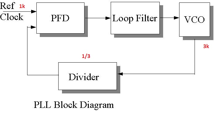

Hallo, ich bin relativ neu hier und ebenso neu in der "halbdigitalen"
Signalverarbeitung. Oder meinen Wissenstand anders ausgedrückt
umschrieben: ich weiß was ein Operationsverstärker ist aber wenig
darüber was eine pll ist und wie man sie mit logischen und analogen
Schaltungen realisiert.
Nun stehe ich vor einem Problem, das ich so schon im Forum gefunden
habe, die Antworten mir aber leider nicht weitergeholfen haben.
Ich möchte eine Grundfrequenz von etwa 1-2khz verdreifachen. Dieses
Verdreifachen muss sehr genau sein, das Signal darf allerdings
Rechteckform besitzteb. Meine Grundfrequenz wird ein sehr sauberer Sinus
sein. Einen weiteren Oszillator zu bauen, der dann mit 3khz schwingt,
schließe ich eigentlich fast aus.
Ist sowas ohne programmieren mit einer einfachen PLL realisierbar (und
vielleicht maximal 4 Chips?)
Wenn nicht, ist diese aufgabe mit einem einfachen CPDL möglich?
Ich bin für alles dankbar, auch für jegliche Suchbegriffe!
Meine bisherige Idee scheint ein Holzweg zu sein:
Signal verzerren, 3. Oberwelle herausfiltern.
von Michael (Gast)
Hallo Stefan,
schau dir mal den 4046 an. Der bietet alles was du brauchst. Dann noch
ein digitaler Teiler :3 dazu und fertig :-)

von Helmut S. (helmuts)
3 1/3 = 10/3
Referenz durch 3 teilen und VCO durch 10 teilen.
1kHz/3 = 333,33..
3,3333kHz/10 = 333,33..
Warum so ein komischer Teilerfaktor?
Ja was denn nun?
Wenn aus 1kHz die 3,0000kHz werden soll, dann muss man durch 3 teilen.
Was ist jetzt angesagt?
von Stefan (Gast)
Arg, jetzt bin ich volkommen kirre und gelobe demnächst länger über
Antworten nachzudenken. (1/3)^-1 also 3!

von Stefan (Gast)
Ich nehme mein 1kHz Sinussignal, speise es ein.
Die "Rückkoppelung" teile ich allerdings durch 3. Dadurch ensteht also
die 3 fache Frequenz.
Im Prinzip also dem Operationverstärkerprinzip sehr ähnlich (oder anders
betrachtet auch nur ein rückgekoppelter Regelkreis).
Funktioniert das denn ohne einen großen Jitter? Ich kann mir das gerade
gar nicht so gut vorstellen.

Jetzt geht es mir um ein ganz konkretes Problem:
Ich habe probiert mit der PLL den Frequenzteiler aufzubauen.
Bei Segor hat der liebe Verkäufer mir ein HEF 4017 IC verkauft zum
Frequenzdritteln. Irgendwie bekomme ich es aber gerade nicht in meinem
Kopf "hingebogen" wie man aus dem IC einen Shift Register baut.
Ich denke an der Frage könnt ihr gut erkennen, dass ich eben noch nie
mit Logik IC's herumgespielt habe.
Stefan (der die andere Antwort gegen Abend "nachreicht")

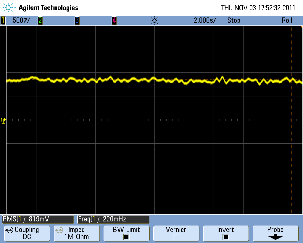

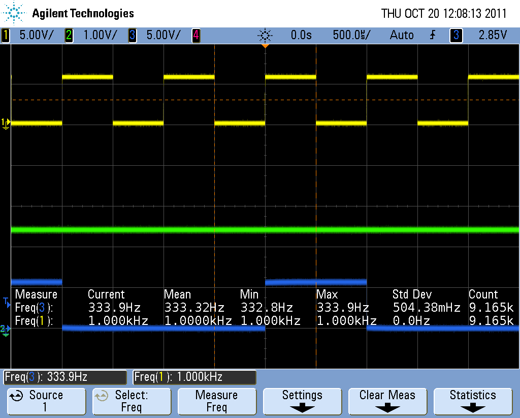

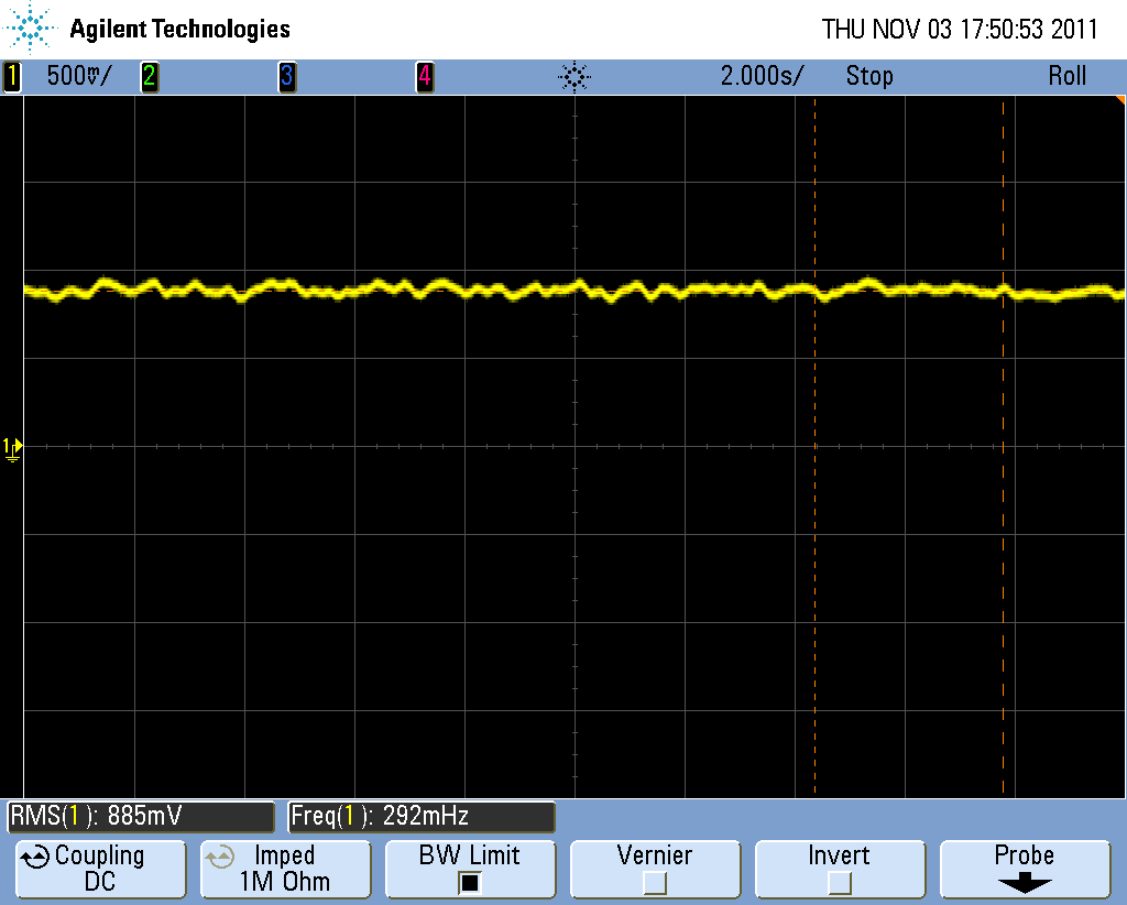

So ein erstes Erfolgserlebnis!
Allerdings muss ich das System noch bezüglich der Standardabweichung
optimieren.
Die VCO Analogspannung liegt bei etwa 2,5V also eigentlich schonmal im
"normalem" Bereich.
Was würdet ihr für Optimierungen vorschlagen?
von Stefan (Gast)
Grün die VCO Spannung. Eingangs und Ausgangsfrequenz erklärt sich von
allein.
Aktuell ist der Komparatorausgang 2 verwendet.
von Stefan (Gast)
Ich habe herausgefunden, dass die Performance extrem
Betriebspannungsabhängig und Temperaturabhängig ist.
Bei 1khz habe ich eine Standardabweichung von etwa 1,9Hz (5V
Raumtemperatur)
Bei etwa 70Grad und 5,5V "flutscht" es am besten. Dort halbiert sich
dann die Standardabweichung auf 900mHz.
Das ist allerdings immernoch zu schlecht.

Ich habe leider nirgendwo bisher schaltpläne gesehen. Heute musste ich
mit dem LM 3886 mal wieder feststellen, dass in der Simulation noch
alles schön funktionierte, aber nichts davon annähernd in der Praxis.
Wie schlimm sich der Jitter auswirkt, kann ich mit dem vorhandenen Lock
In Verstärker ausprobieren.
Es wird aber sicher noch jemanden hier geben, der ein paar Performance
Tipps für den Chip parat hat. Vor allem verstehe ich noch nicht die
Vorzüge der verschiedenen Komparatoren.
von Johannes E. (cpt_nemo)
> Raumtemperatur)
Wie hast du denn die PLL aufgebaut? Mit einem 4046?
Dieser IC arbeitet mit einem VCO, der über einen Konstantstrom einen
Kondensator auf- und entlädt. Das ist ein sog. Oszillator 1. Ordnung.
Wenn man mit einem Oszillator 1. Ordnung ein geringes Phasenrauschen
erzeugen möchte, dann muss man die PLL ziemlich gut regeln und braucht
ein sehr rauscharmes Referenz-Signal. Dann muss man beachten, dass die
Regelung in der PLL die Phasenverschiebung immer nur an den
Schaltflanken "messen" kann und dann bis zu nächsten Flanke blind ist.
Deswegen wird die Stabilität der PLL immer schlechter, je niedriger die
Frequenz am Phasenvergleicher ist.
Wie wird denn die 1kHz-Frequenz erzeugt? Da gibt es vermutlich irgendwo
einen Quarz im MHz-Bereich. Kann man nicht dort schon eine PLL machen,
die aus dieser Quarz-Frequenz die 3-fache Frequenz erzeugt und dann mit
einem Frequenzteiler daraus die 3 kHz erzeugen. Durch das Herunterteilen
wird das Phasenrauschen auch heruntergeteilt.
Ich habe so eine langsame PLL mit einem 4046 bei 1 kHz noch nicht selber
aufgebaut, deshalb kann ich jetzt nicht beurteilen, ob die 1,9 Hz
Standardabweichung ein guter Wert sind oder ob man das noch wesentlich
besser hinbekommt.

von Stefan (Gast)
Hallo Johannes,
Danke für deine ausführliche Antwort!
Der 1kHz Oszillator wird ein "analoger" Oszillator sein (oder besser
gesagt 1,1111kHz da ich kein ganzes Vielfaches der Netzfrequenz
verwenden möchte). Ich habe in einem Datenblatt eines LT
Operationsverstärkers etwas gefunden, von dem behauptet wird, dass es
sehr sehr wenig Klirr verursacht.
Vermutlich wird die Frequenz aber relativ stark temperaturabhängig sein.
Von daher weiß ich auch nicht, wie weit die 3kHz (oder dann 3,33333)
verstimmt werden müssen.
Der VCO schwingt eigentlich relativ konstant. Ich sobald er nicht
regelt, habe ich keine Abweichungen. Die Abweichungen entstehen also
durch den Regelkreis, nicht durch den VCO an sich.
Den Jitter bekomme ich auch auf 900mHz reduziert, indem ich die untere
Oszillatorfrequenz sehr nahe an die 3khz heranschiebe. Das funktioniert
dann aber nur bei einer Betriebspannung.
Nun werde ich aus dem Datenblatt des 4046 aber nicht so ganz schlau,
welcher Comparator von den vorhandenen 3en der "Beste" ist.
----> http://www.nxp.com/documents/data_sheet/74HC_HCT4046A_CNV.pdf
Als Tiefpass (PT1 Glied) habe ich momentan einen RC Tiefpass mit 2,7k
und 100uF. Verkleinern des Kondensators verbessert die Situation nicht.
Bei allem muss man bedenken, dass der Lock in Verstärker ja auch nichts
anderes ist, als ein "analoger" Phasenvergleicher.
Wie steilflankig der Filter also wirklich ist, weiß ich nicht.
Rechnerisch ist es jedenfalls so, dass je größer die
Integrationskonstante, desto schmalbandiger wird der Filter. Am
wichtigsten ist also, dass die Frequenzfehler statistisch um die genaue
Mittelfrequenz (3khz) verteilt sind.
Wir habe ewig den Fehler gesucht, als unsere Messergebnisse mal
"zufällig" erschienen. Später haben wir herausgefunden dass es 1/250Hz
Sinus war, der alle Messungen überdeckte -> Bei einem Hameg

ich hätte das anders aufgebaut, exakt umgekehrt: statt aus einem
sauberen 1KHz mit einer PLL einen 3KHz Takt zu erzeugen, gleich aus 6
KHz zwei phasenstarrre Frequenzen a 1 und 3 KHz erzeugen. Damit hast du
den Jitter unter Kontrolle, beide Nutzfrequenzen jittern "identisch".
Gruß hagen

Mittlerweile kann ich aber eine Messung hochladen.
Aufbau 1:
Tektronix Funktionsgenerator mit 2 Ausgängen:
1khz Sinus (500mV PP) + 3khz Rechteck Referenzsignal (1V PP -> Amtek
7270 Lockin Verstärker
Am Amtek habe ich dann mit der 3khz Referenz gemessen (also die K3
Linie).
Um die Messwerte vom Amtek gut Sichtbar zu machen, habe ich Oskar
angeschlossen. 2,5V sind 200uV.
Der gemessene Amplitude bei 3kHz beträgt demnach etwa 90uV
(wäre das die einzige Klirrspektrumslinie liege ich bei 0,002% klirr)
von Stefan (Gast)
Aufbau 2:
Im Gegensatz zum Aufbau 1 wird das 3kHz Signal durch die PPL Platine
erzeugt. Dazu wurde der zweite Ausgang des Tektronix auf 1kHz Rechteck
gestellt.
Durch die PPL Platine ist das Signal noch 180Grad Phasenverschoben (ich
habe die Phase mittels Oskas Hilfe gedreht).
Direkt ist Aufbau 1
Platine ist Aufbau 2
Mein erstes Fazit:
Zwar sieht man auch im vorhandenen Lock in Verstärker, dass die Frequenz
Jittert, das scheint das Messergebnis allerdings nicht arg zu verzerren.
von Stefan (Gast)
die nächste Messung:
Ich wollte mal probieren "wie steil" eigentlich der Filter des Lockin
Verstärkers ist. Rechnerisch hängt das natürlich mit der Glättung
(Zeitkonstante) des Ausgangsignals zusammen.
Ich habe also das Referenzsignal um 0,3 Hz verstimmt und die
Zeitkonstante so groß eingestellt, dass es keine Schwankungen mehr am
Ausgang gab:
Aufbau 1 liefert dann nur noch 2,66uV (Faktor 50 abgesunken)
Aufbau 2 liefert dann nur noch 2,5uV
Das Zeigt mir, dass der Aufbau extrem empfindlich ist gegen eine
Verstimmung ist, jedoch unempfindlich gegen Jitter.
Ich werde demnach zunächst mit der PLL zufrieden sein.
