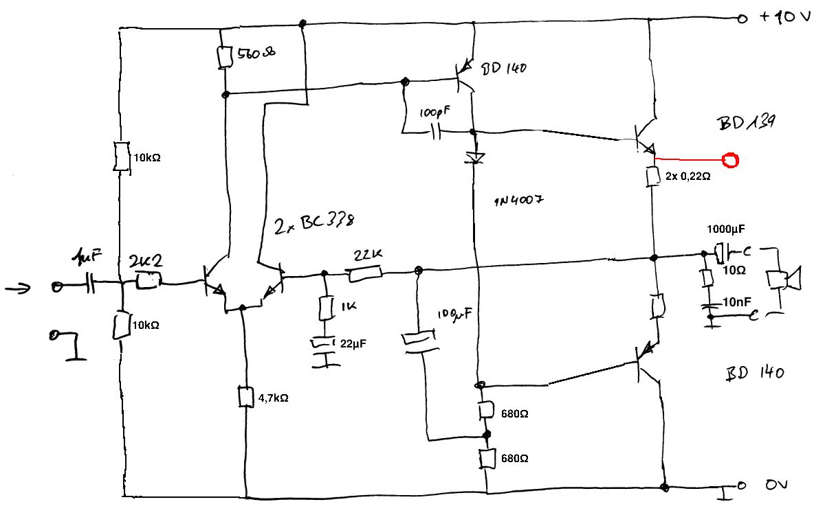

von Oliver R. (rollinator)

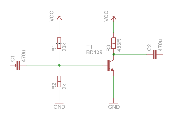

ok ich habe es jetzt geschafft, dass ein verstärktes Signal rauskommt.
Der Basis-Spannungsteiler war total falsch dimensioniert (Ube unter
0,6V)
Ich habe die Schaltung mal hier angefügt.
also es ist schon um einiges verstärkt aber der Hammer ist es nicht!
und er neigt zum Übersteuern?

von Jobst M. (jobstens-de)
Oliver R. schrieb:
> Mir stehen Transisitoren BC338, BD140 und BD139 zur Verfügung.
Wie viele stehen Dir zur Verfügung? Mit ausreichender Stückzahl sollte
das machbar sein.
Oliver R. schrieb:
> ähh wollte ein png anhängen.... also hier
Damit wirst Du nicht viel Leistung erreichen.
Oliver R. schrieb:
> Ich hab 20 BC338
> und jeweils 5 BD139/BD140

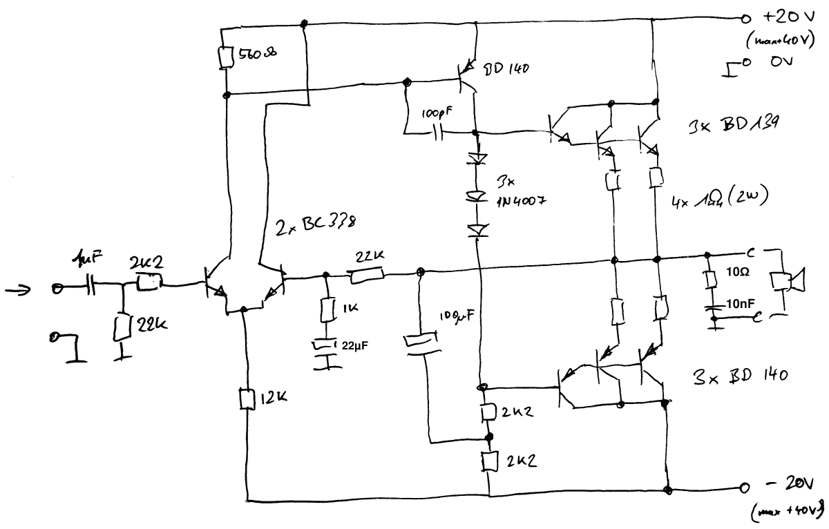

Versuch mal dies (Bild)
Jobst

von Harry (Gast)
schöbes schaltbild!
über die drei 1N4007 würde ich eventuell noch einen C spannen (ca. 100n,
schätze ich)...
Neuer Versuch.
Jobst
Harry schrieb:
> schöbes schaltbild!
Danke ;-)
> schätze ich)...
Joar ... kann man machen ... allerdings sollte man sowieso nicht
allzuviel erwarten.
Jobst

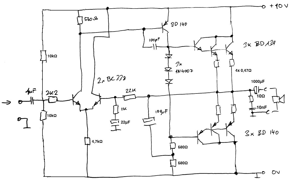

Die hohe Verlustleistung und die Stromverstärkung wird bei dem kleinen
Teil auch nicht benötigt ... raus damit!
Weitere Schaltung ...
Jobst

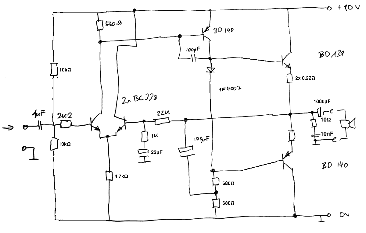

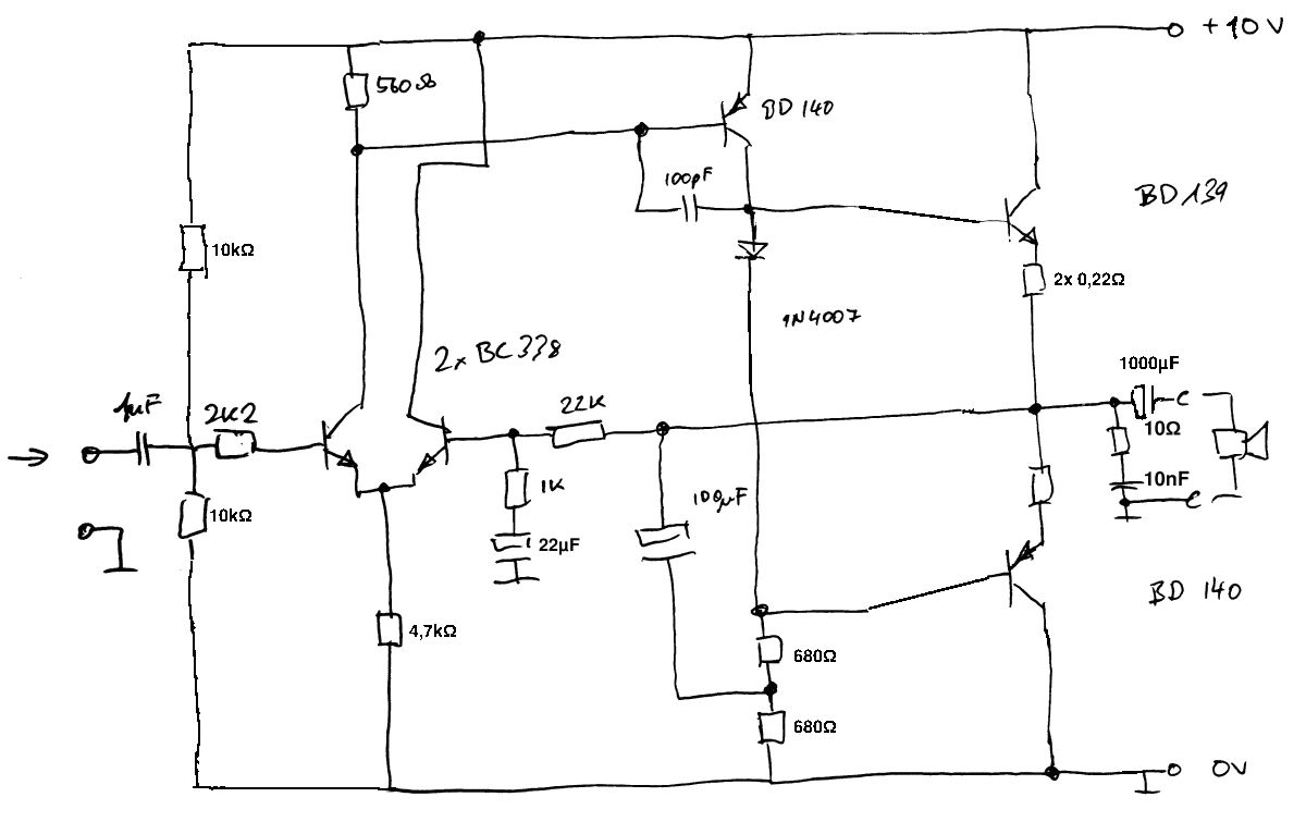

Ok jetzt habe ich die letzt Version mal auf meinem Steckbrett aufgebaut.
Allerdings habe ich nur am rot markierten Punkt ein verstärktes Signal?
Am eigentlichen Ausgang ist's ruhig!!!??
Und die Qualität ist so erstmal auch nicht berauschend!
Na egal sollte ja auch nur mal ein Test sein. Wie war das mit dem
TDA1518Q?
von Helmut L. (helmi1)
Hat der 0.22 Ohm auch Kontakt?
Welche Spannung liegt dort an bzw. am anderen Emitter?
Damit sollte es ohne weiteres möglich sein unter 0.1% Klirr zu kommen.
an den Emittern liegen jeweils 3,76V!
Es sollte die hälfte der Betriebsspannung dort anliegen.
Und am Ausgang (rechte seite des 1000uF) liegt kein Signal?
Hast du ein Skope zu verfügung ?
Kann vielleicht daran liegen, dass ich nicht für jedes Bauteil den
"exakt" passenden" Wert parat hatte?
Doch nur ca. genauso "laut" wie das Eingangssignal?
Scope hab ich aber momentan keine Lust mehr daran zu messen ;)
Welche Werte hast Du denn statt dessen verwendet?
Zeichne das mal in den Plan ein.
Und wo Du schon mal dabei bist: Miss auch mal alle Spannungen gegen
Masse und trag sie ein.

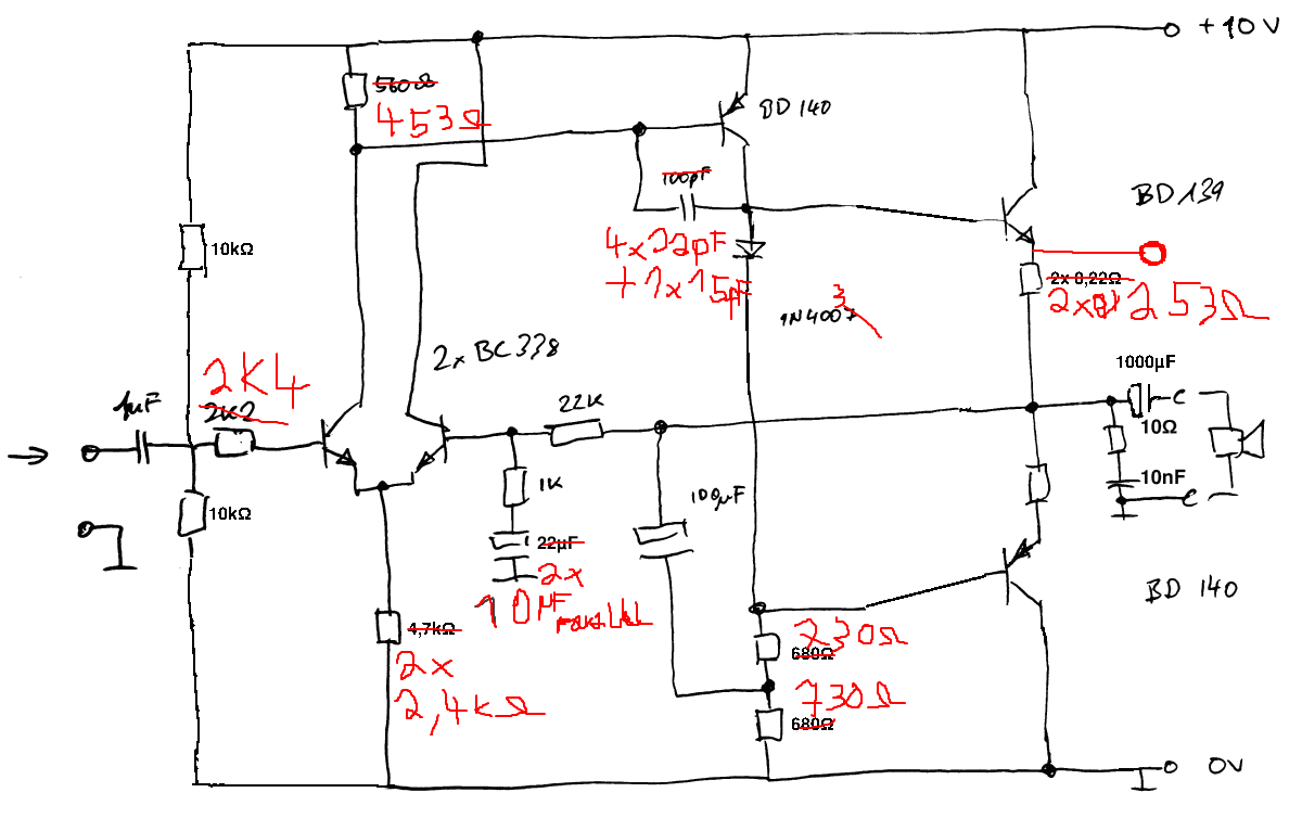

Die verwendeten Werte habe ich dann doch nochmal eingetragen...
Stimmt das dass du für 0.22 Ohm 253 Ohm eingesetzt hast?
von Ingolf O. (headshotzombie)
Mich würde mal interessieren, wie die 5 Einzelkondis verschaltet wurden!
Oh ja das stimmt jetzt sehe ich's auch bin mit dem Komma verrutscht.
Ich hab als kleinsten Widerstandswert hier eh nur 5,1Ohm. Die könnte ich
dann ja noch irgendwie paralllel schalten!!
natürlich alle parallel! aber so ideal ist das natürlich auch nicht!
