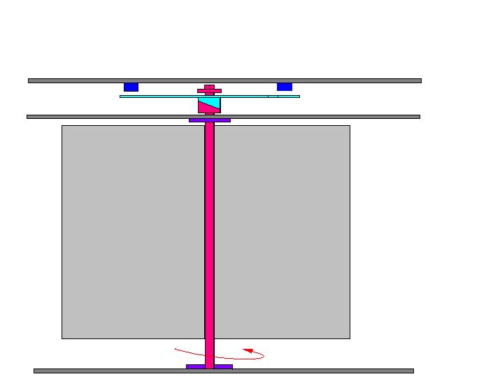

Ich suche nach einer Lösung. Problem: Es gibt an einem Kunstwerk kleine Windflügel, die sich drehen. Auch bei starkem Wind sollen keine Drehzahlen erreicht werden, die für die Finger kritisch sind. Variante 1. Eine Fliehkraftbremse ( sollte so ab 60U/ min eingreifen) Machbar, aber zu empfindlich. Variante 2. Eine Wirbelstrombremse. Verschleißfrei und lautlos. Hier die Frage: Eine Fliehkraftbremse würde bei schwachem Wind kein Wiederstand erzeugen und erst bei höheren Drehzahlen eingreifen. Wie ist der Bremsverlauf bei einer Wirbelstrombremse? ( Drehzahl-abhängig) Das Ganze soll stromlos funktionieren, sonst wäre es zu einfach. Detail: Alu/ Kupferscheibe mit 15 cm Durchmesser, Neodymmagnete. Windflügel 30x30 cm mit senkrechter Achse. Grüße Bernd

Jetzt schau ich mal, ob sich das nicht rein mechanisch lösen lässt. Das werde ich mal als Modell bauen. Die Alu/ Kupferscheibe ( hellblau ) soll sich bei einsetzender Bremswirkung verdrehen und dann dichter an die Magnete kommen. So sollte ein nichtlinearer Verlauf möglich sein.
Dann müsstest Du eventuell mit einer Feder leicht gegendrücken, um über die Federkraft einen definierten und reproduzierbaren Einsetzpunkt zu bekommen.

@ Bernd Funk (metallfunk) > Bremse.JPG >Jetzt schau ich mal, ob sich das nicht rein mechanisch lösen lässt. Kann man, aber nicht in diesem Forum, wo jeder pissige LED-Blinker atomuhrgenau blinken muss. >Die Alu/ Kupferscheibe ( hellblau ) soll sich bei einsetzender >Bremswirkung >verdrehen und dann dichter an die Magnete kommen. Ganz schön verdrehte Vorstellung 8-0 Ausserdem wird dein Modell nicht sonderlich gut bremsen. Stickwort Magnetkreis und Feldlinien. Schau dir mal an, wie man es richtig macht. Und dann wirst du feststellen, dass der ganze Käse mit nichtlinear und so überflüssig ist. http://www.isea.rwth-aachen.de/electricaldrives/teststands/eddy http://www.worldwide.at/ergobike/ergo/folder.htm MFG Falk
