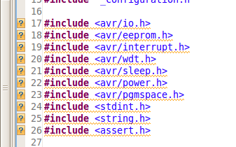

Seit ich auf Helios aufgerüstet habe, findet Eclipse im Editor keine
Headerfiles der AVR-Lib mehr - siehe Anhang.
Der Pfad ist unter Properties | C/C++ General | Paths and Symbols |
Includes korrekt eingetragen.
Wo steckt der Fehler?

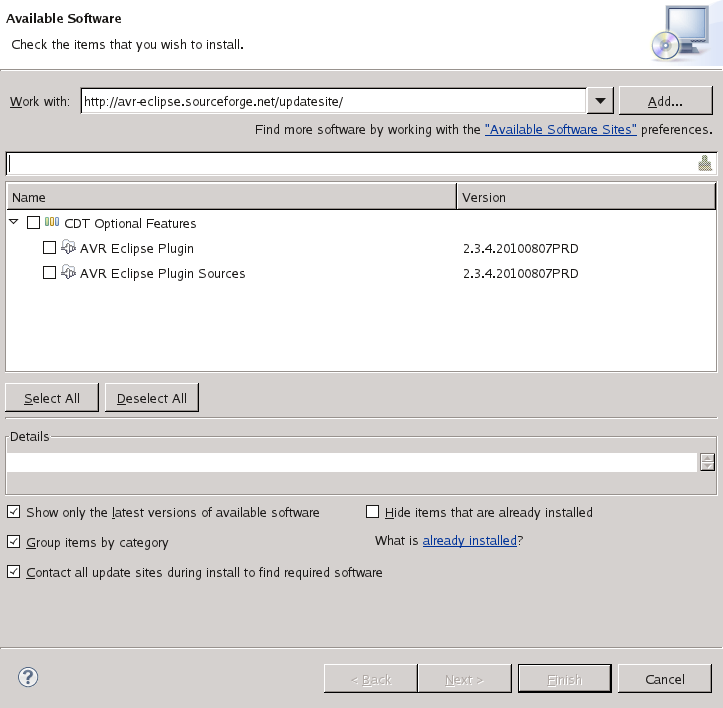

@ Uhu Uhuhu,
bei mir funktioniert helios mit avr-Plugin.
Die Version und Quelle wie im Bild.
Hast Du mal versucht das Plugin zu deinstallieren und neu zu
installieren?
Irgend was war da früher auch mal mit cache löschen, weiss ich aber
nicht mehr genau wie...

Oh, sorry, ich hab mich mal wieder mit diesen Releasenamen verhaspelt...
Es ist nicht Helios (3.6), sondern Indigo (3.7), was rumzickt.
Bei Helios hats noch leidlich funktioniert. (Dort hatte ich nur das
Problem, daß das Plugin partout die alten Hardware-Typ-Symbole nicht
vergessen wollte, wenn man eine andere Zielhardware eingestellt hat.)
Ich habe die 3.6 noch auf der Platte und die läßt sich auch starten -
nur hat die jetzt dieselbe Macke.
