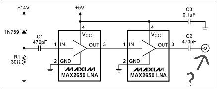

Hallo, ich bin neu hier im Forum auch in der Elektronik bin ich ein Neuling. Mein Ziel war es für´s Hobby einen White-Noise Generator nach http://www.maxim-ic.com/app-notes/index.mvp/id/3469 zusammenzulöten. Ich habe die Schaltung so weit verstanden dass der Lawineneffekt der Z-Diode über 2 Max2650 verstärker durchgeschleusst wird habe es auch geschafft die Schaltung zusammenzulöten bis zum C2 Kondensator nur weiss ich nicht wie ich dass Signal abreife ich kenne das nachfolgende Zeichen im Form eines Kreises nicht. Mein Gedanke war es das Rauschen mit einem Piezzo auszugeben bin aber ein Leihe bitte nun um Hilfe. Vielen Dank
Tolik S. schrieb: > Mein Gedanke war es das Rauschen mit einem Piezzo auszugeben bin aber > ein Leihe bitte nun um Hilfe. Du bist ein Laie und bittest um Hilfe :-) Du willst das Signal auf einer Piezo-Scheibe ausgeben? Die kannst du zur Not direkt, besser noch über einen Kondensator an den Ausgang anschließen. Aber was erwartest du? Wozu willst du das verwenden? Dein Rauschgenerator erzeugt breitbandiges Rauschen bis 1GHz, der Piezokristall wird aber in irgendeinem kleinen Fenster im Audio- oder ev. im Ultraschallfrequenzbereich brauchbar abstrahlen, niemals aber über den ganzen Frequenzbereich oder auch nur im Audiobereich einigermaßen frequenzunabhängige Signale liefern.

Ich hatte die Schaltung mit 12V da ich kein 14V Trafo zur hand hatte und 5V auf die Operationsverstärker ic´s betrieben Masse für den Piezzo hatte ich vom C3 genommen Plus vom C2 leider kommt kein Ton raus. Ist die Eingangsspannung für die Z-Diode zu klein oder habe ich einen Denkfehler aus Unerfahrung?

Tolik S. schrieb: > Ist die Eingangsspannung für die Z-Diode zu klein oder habe ich einen > Denkfehler aus Unerfahrung? Das kann sein. Die 1N759 ist eine 12V Z-Diode. Je nach Exemplarstreuung kann es also sein, dass sie kein zuverlässiges Rauschen liefert. LG Christian
Du solltest für die 1N759 schon mehr als 12V haben, weil dies eine 12V-Z-Diode ist. Wenn du nur 12V hast, dann nimm die 1N758, eine 10V-Diode. Ich kann mir nicht vorstellen, dass die zweimal 18dB des MAX2650 die Rauschspannung an der Diode soweit verstärken kann, dass dies ausreichend laut auf einem Piezo gegeben werden kann. Das ist nicht mal Faktor 100. Zur Überdeckung von gesprochenen Worten mit einem Rauschsignal benötigt man schon recht große Pegel. Das wird dir selber in den Ohren weh tun. Mit einem Piezo geht das nicht - selbst wenn er ein Rauschsignal ausreichend breitbandig wiedergeben könnte, den Pegel wird er nicht schaffen. Der ganze Ansatz hat eine Menge fehlerhafter Details: - wozu Verstärker bis 1GHz, wenn du max. 20kHz benötigst - ein Piezo als Lautsprecher für breitbandige Signale ist ungeeignet, für die benötigten Lautstärken ebenso - vermutlich viel zu wenig Verstärkung für das Rauschsignal
