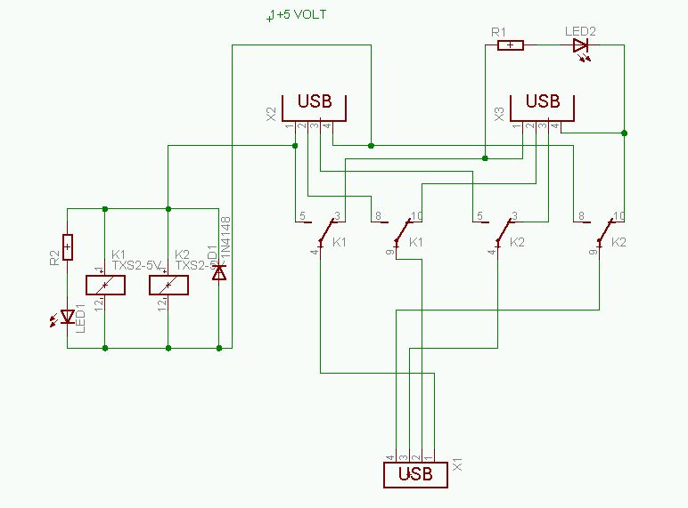

Ich habe hier eine große Festplatte, die ich gerne abwechselnd an einem von 2 Rechnern als "Datenaufbewahrungskiste" benutzen möchte. Daraufhin habe ich den oben zu sehenden Schaltplan gezeichnet: 2 Relais (wegen der 4 benötigten Wechsler) schalten abwechselnd sowohl Daten- als auch Betriebsspannung und Masse um. Masse deswegen auch, weil nicht gewährleiste ist, daß die Rechner aus dem gleichen Netz gespeist werden. Immer dann, wenn der Rechner an X2 eingeschaltet ist, werden die Signale von X2 nach X1 durchgeschaltet, sonst sind die Relais abgefallen und X3 wird nach X1 geschaltet. Ich weiß: Der Schönheitsfehler ist, daß der Rechner an X2 ausgeschaltet sein muß, wenn der an X3 zum Zuge kommen soll, aber das ist nicht der Grund meiner Frage. Frage: Kann ich die USB-Signale so einfach über Relais schalten? Hat jemand damit Erfahrungen gesammelt? MfG Paul
USB 2.0 hat ne Symbolrate von 480 MHz. Wenn deine Relais dafür spezifiziert sind ja, sonst eher nein.
Gut, dann werde ich mal eine kleine Platine dafür routen und es versuchen. Zitat Beckenbauer: "Schaun mer mal...!" MfG Paul
Paul Baumann schrieb: > Frage: Kann ich die USB-Signale so einfach über Relais schalten? Hat > jemand damit Erfahrungen gesammelt? nein kann man nicht. mit kleinen reed relais geht das noch bei usb 1.1 aber alles schnellere kannst du quasi vergessen

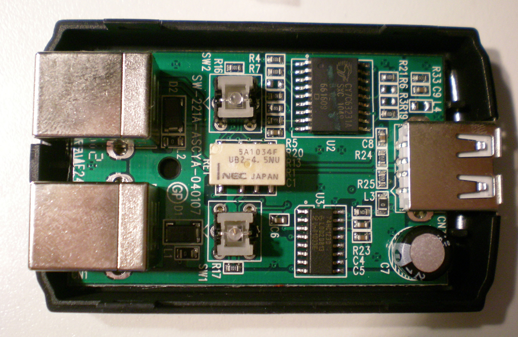

Moin Paul, hab das COM 304 von Reichelt hier und extra mal für dich geöffnet ;) Grüße
@Basti Großartig! Du bist eine echte Hilfe. Die habe zwar einen extra USB-Kontroller da drauf, aber wenn mich mein müden Augen nicht täuschen, dann führen die Leitungen Data+ und Data- über das Relais in der Bildmitte und von dort zur oberen linken USB-B-Buchse. Hoffentlich hast Du ihn nicht schon wieder zusammengebaut und kannst das bestätigen. Genau diese Bauform von Relais habe ich hier auch vorgesehen. Ich bedanke mich für diese Hilfe. MfG Paul

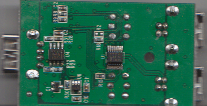

Moin, ja, allerdings scheint unter dem Relais "viatechnisch" ne menge zu passieren. Hab auch mal die unterschale des Gehäuses entfernt da befindet sich noch ein weiteres IC genau unter dem Relais: Hab nur gerade leider nichts zum "durchpiepsen" da :/ Grüße
