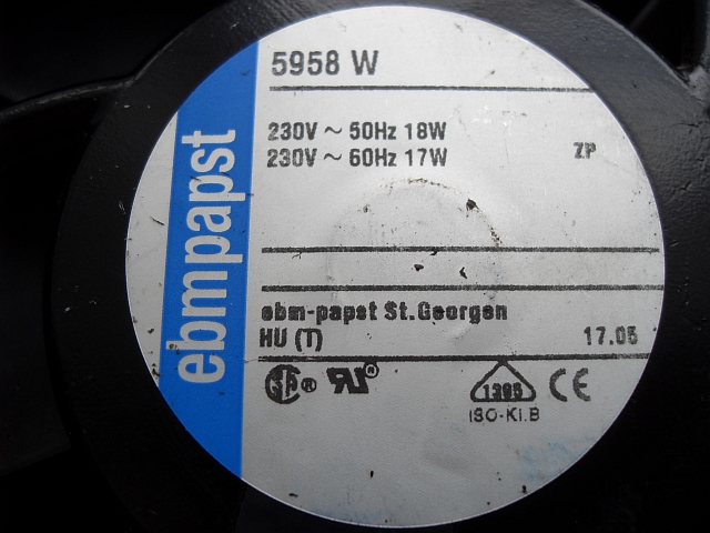

Jakob B. schrieb: > Wie du siehst ist das ganze unter umständen doch nicht so einfach. > > Vielleicht hilft uns die genaue Bezeichnung deines Lüfters weiter. Bzw > > noch besser ein Datenblatt Hab mal ein Foto von dem Teil geschossen, hoffe damit kommt man meinem Ziel etwas näher. Danke
Stärnecheib schrieb: > Harald Wilhelms schrieb: >> Der von mi vorgeschlagene Dimmer wird aber wohl zu 90% funktionieren > > ...ist ebenfalls teurer, schwerer, grösser, anfälliger und komplizierter > als EIN EINFACHER WIDERSTAND. Nun, dann kannst Du knoffel ja auch sicher sagen, wieviel Ohm und welche Leistung dieser Widerstand haben muss. Gruss Harald
I = P/U = 78mA dann sag ich jetzt einfach mal wir wollen 100V am Widerstand verbraten damit der Lüfter langsam läuft. Weiß nicht ob das realistisch ist aber mal angenommen. Dann brauchen wir laut Herrn Ohm einen 1,3k Widerstand. 100V * 78mA sind dann 7,8W also sollts nach der E12 Reihe ein 1k2 mit 10 oder besser gleich 100W tun. Auf anständige Kühlung des Widerstands achten. Der Haken an der ganzen Sache ist jetzt allerdings dass der Lüfter kein Ohmscher verbraucher ist. Also würd ich mal so nach Gefühl was um die 1k bis 4k nehmen. Ausprobieren wies am besten geht wirst du wohl selber müssen.
R. Knoffel schrieb: > Hab mal ein Foto von dem Teil geschossen, hoffe damit kommt man meinem > Ziel etwas näher. Ein Papst 5958 also. Und wenn man kurz auf deren Website nachsieht, dann weiß man gleich, dass es sich um einen Spaltpolmotor handelt.
>dann sag ich jetzt einfach mal wir wollen 100V am Widerstand verbraten >damit der Lüfter langsam läuft. >Der Haken an der ganzen Sache ist jetzt allerdings dass der Lüfter kein >Ohmscher verbraucher ist. Ein viel größerer Haken ist, ob der Lüfter überhaupt noch anläuft, wenn er nur noch einen Teil seiner Nennspannung erhält. Aus eigener Erfahrung kann ich nur dringend davon abraten, einen Lüfter auf diese Weise "dimmen" zu wollen. Mit zunehmender Lebensdauer nimmt die Reibung immer mehr zu und irgendwann läuft der Lüfter dann garnicht mehr an...

@Stärnecheib: >> Schaltet man einen Widerstand in Reihe, geht die Drehzahl schon ein >> wenig zurück, das ist aber sehr wacklig, d.h. der Motor bleibt dann >> irgendwann schlagartig stehen bzw. läuft gar nicht erst an. > Der Arbeitspunkt ist stabil, daher bleibt da gar nichts stehen. Schraub > mal Deine Dampfabzugshaube in der Küche auf. Da wird das ähnlich > gemacht, jedoch mit einem Wicklungs-Abgriff an der Statorspule pro > Geschwindigkeitsstufe. Stimmt, wg. der quadratischen Lüfterkennlinie. ( Ich erinnere mich jetzt wieder an einen Nachstspeicherofen mit einem Spaltpolmotor, der auch in Stufe "klein" einfach einen Widerstand vorgeschaltet hatte. ) @Flow: > Ein viel größerer Haken ist, ob der Lüfter überhaupt noch anläuft, wenn > er nur noch einen Teil seiner Nennspannung erhält. ... > Mit zunehmender Lebensdauer nimmt die Reibung immer > mehr zu und irgendwann läuft der Lüfter dann garnicht mehr an... Könnte man so theoretisch so umgehen, dass man erst ohne Widerstand anfährt und ihn dann einschleift; oder einen Kaltleiter mit parallelem Widerstand vorschaltet, ähnlich, wie man das z.T. mit der Hilfsphase in Kühlschrankmotoren macht.
