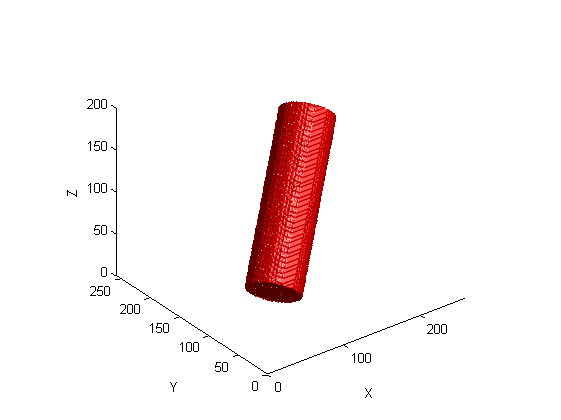

Ich habe ein dreidimensionales Volumen als Matrix von Binärwerten. Darin
befindet sich ein zylindrisches/kegelförmiges Objekt, mittig, aber in XZ
und YZ Ebene gedreht, also schief. Ein Beispielbild hängt an.
Für die Länge des Objekts will ich jetzt an jeder Stelle den Durchmesser
bestimmen, sowie Fläche und Rundheit.
Die erste Herangehensweise wäre, das Objekt parallel zur Z-Achse drehen,
und dann für jede Slice die Paramter zu bestimmen: Dafür habe ich den
Drehwinkel in den beiden Ebenen bestimmt, und nacheinander um diese
Winkel die Matrix gedreht. Und in diesem Moment stoße ich an ein
Problem: da Matrixmultiplikationen nicht kommutativ sind, führt die
Drehung um diese Winkel nicht zu einem Objekt, welches gerade im Volumen
steht. Durch die erste Drehung, drehe ich nicht nur das Objekt, sondern
auch das Koordinatensystem mit. Daher versagt die zweite Drehung.
Wie kann ich das Problem lösen? Nur um eine Achse drehen, dann den
Winkel neu bestimmen? Um beliebige Achse im Raum drehen? Da steige ich
durch die Mathe nicht durch...
Gibt es vielleicht eine andere Herangehensweise? Beispielsweise eine
virtuell gedrehte Slice aus dem Volumen zu berechnen, statt das ganze
Volumen zu drehen?
Danke für Eure Hilfe!

Versteh ich dich richtig, dass du die echte Achse deines Objektes kennst
und du diese jetzt auf die z-Achse drehen willst? Oder willst du die
Achse des Objekts bestimmen? Wenn du die Achse hast: in welcher Form ist
sie denn gegeben?
Edit:
noch mal nachgedacht: Das erzeugen einer virtuellen Slice durch dein
Gebilde bedeutet, dass du die Voxel-Positionen in eine Ebene
projizierst. Dafür musst du ein lokales Koordinatensystem definierten,
in dem eine Achse in der Achse des Objekts liegt. Wenn du dieses
Koordinatensystem bestimmt hast, hast du auch die gesuchte Drehmatrix
gefunden, d.h. mathematisch macht es keinen Unterschied, ob du den Raum
drehst oder die Schnittebene.

Genau, so habe ich das auch gemacht. Meine Frage ist nur, wie mache ich
das mit der Drehung genau?
Ich habe die Achse des Objekts nicht wirklich, sondern bestimme sie nur
aus den Mittelpunkten der Querschnitte entlang der Z-Achse (das Objekt
hat nicht mehr als 45° Neigungswinkel und ändert sich relativ stetig
über die Länge).

Hallo nochmal. Ich mache es jetzt so, dass ich erst um die eine Achse
drehe. Damit richte ich die Struktur aus, und ändere den Winkel in der
zweiten Dimension. Dann bestimme ich den neu und drehe um die zweite
Achse. Da nun der Winkel in der ersten Dimension 0 ist, wird er auch
nicht mit verzerrt. Da löst zwar ncht das Problem der kardanischen
Blockade, aber meine Strukturen richten sich auf und ich kann die
Paramter ausreichend genau bestimmen.
