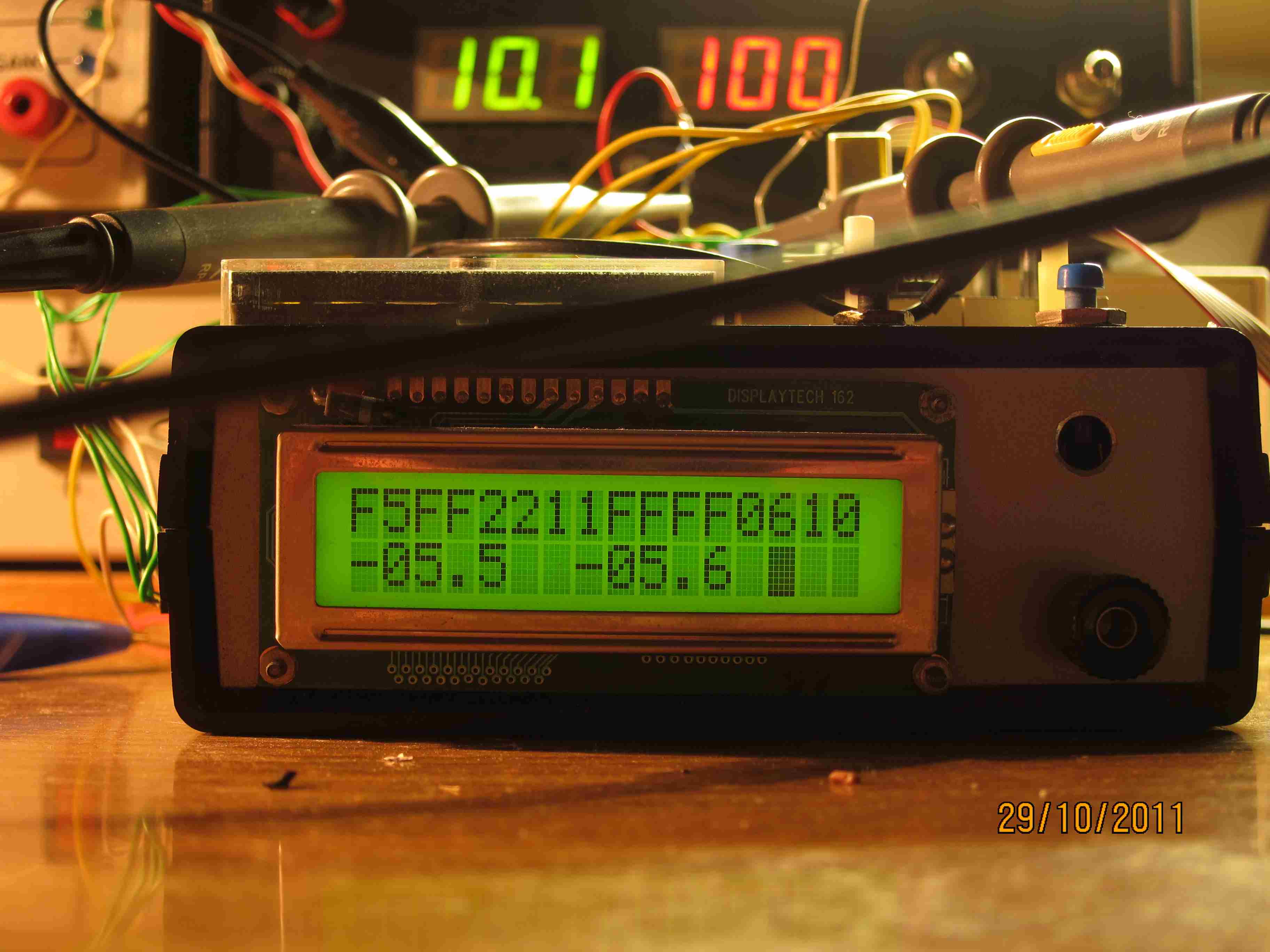

Die Schaltung ist relativ einfach aufgebaut, ein kleines LCD und ein
paar LEDs zeigen gewisse Zustände an.

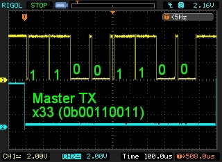

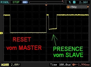

LED grün: PRESENCE Impuls OK
LED gelb: Master Samples beim lesen der Daten vom Master
          (auch gut geeignet zum Triggern eines Oszilloskopen)
LED rot:  PRESENCE Impuls ERROR

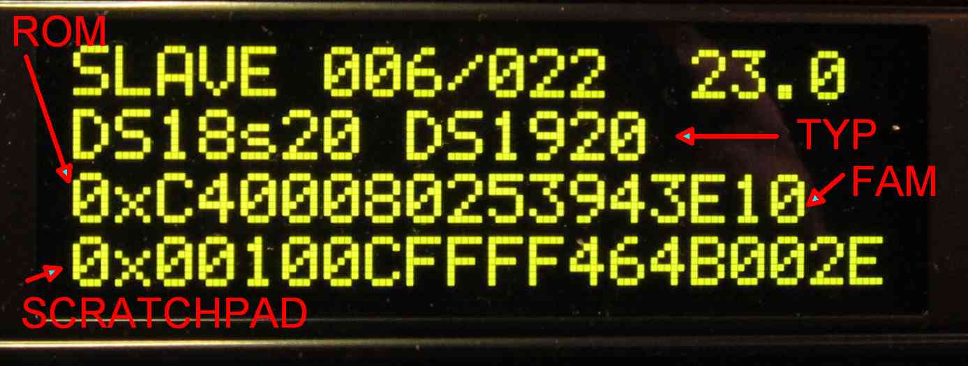

Das Display zeigt in hexadezimal in der oberen Zeile den Inhalt des ROM,
beginnend mit dem Family Code (10h). In der unteren Zeile das
SCRATCHPAD,
leider ohne CRC (da das LCD nur 16 Zeichen pro Zeile erlaubt).

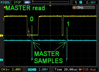

Im Bild "4_MASTER_READ..." sind die Datenimpulse vom SLAVE und die
Samples vom Master zu sehen. Die Samples, also die Abtastungen des
Daten-Pins, müssen so getrimmt sein, dass ein 0 oder 1 Slot vom Slave
getroffen wird. Eventuell kann auch auf ein Quarz in der Schaltung
verzichtet werden.

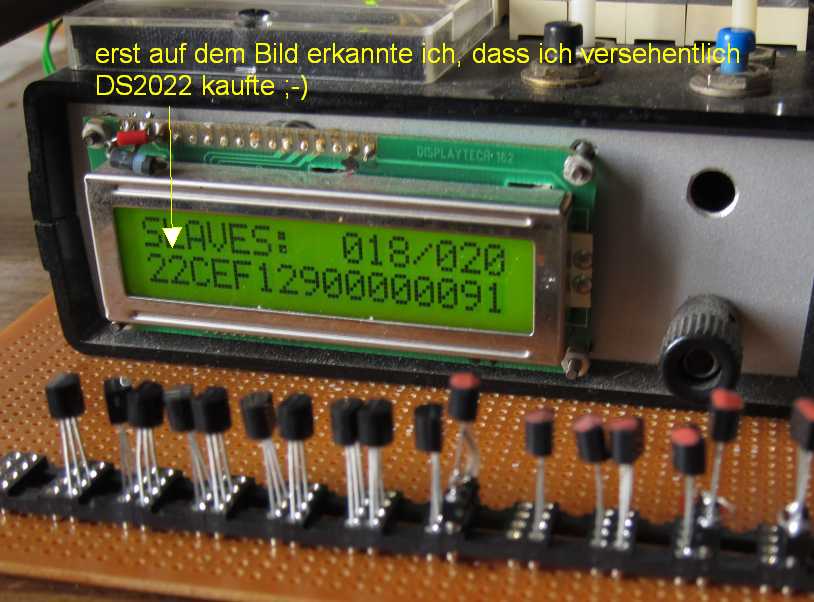

von Bernhard S. (bernhard)
Version4:
Es wird fleißig nach SLAVES gesucht und anschließend nacheinander die
CRC geprüften ROM-IDs angezeigt.
U.a. ist die Slavesuche nicht optimal programmiert, dieses Verfahren
benötigt noch 64 Byte kostbaren SRAM.
Bernhard

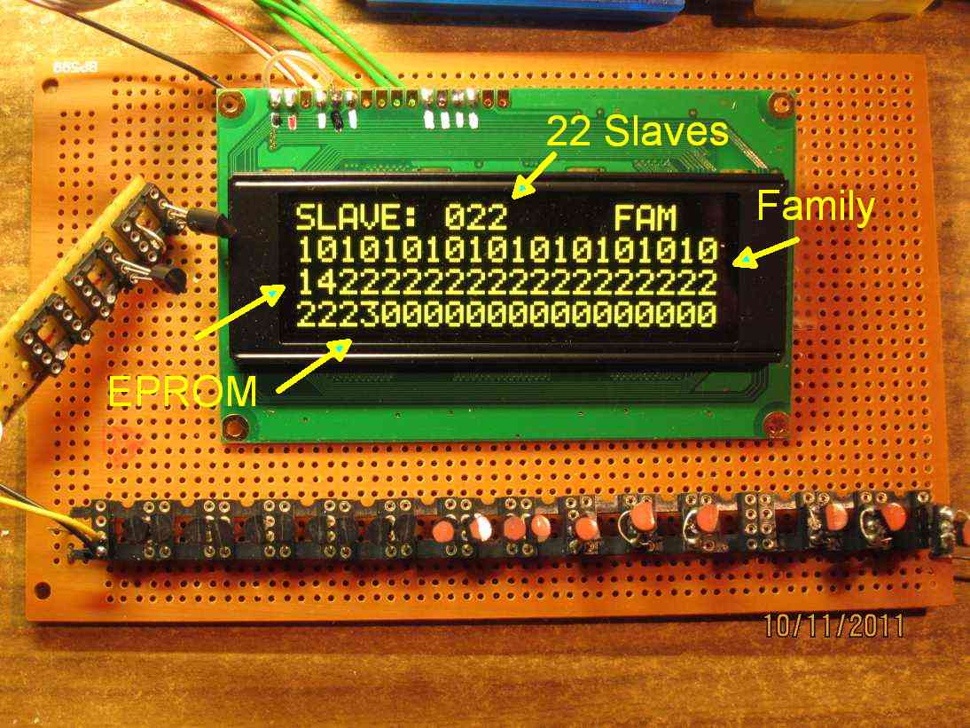

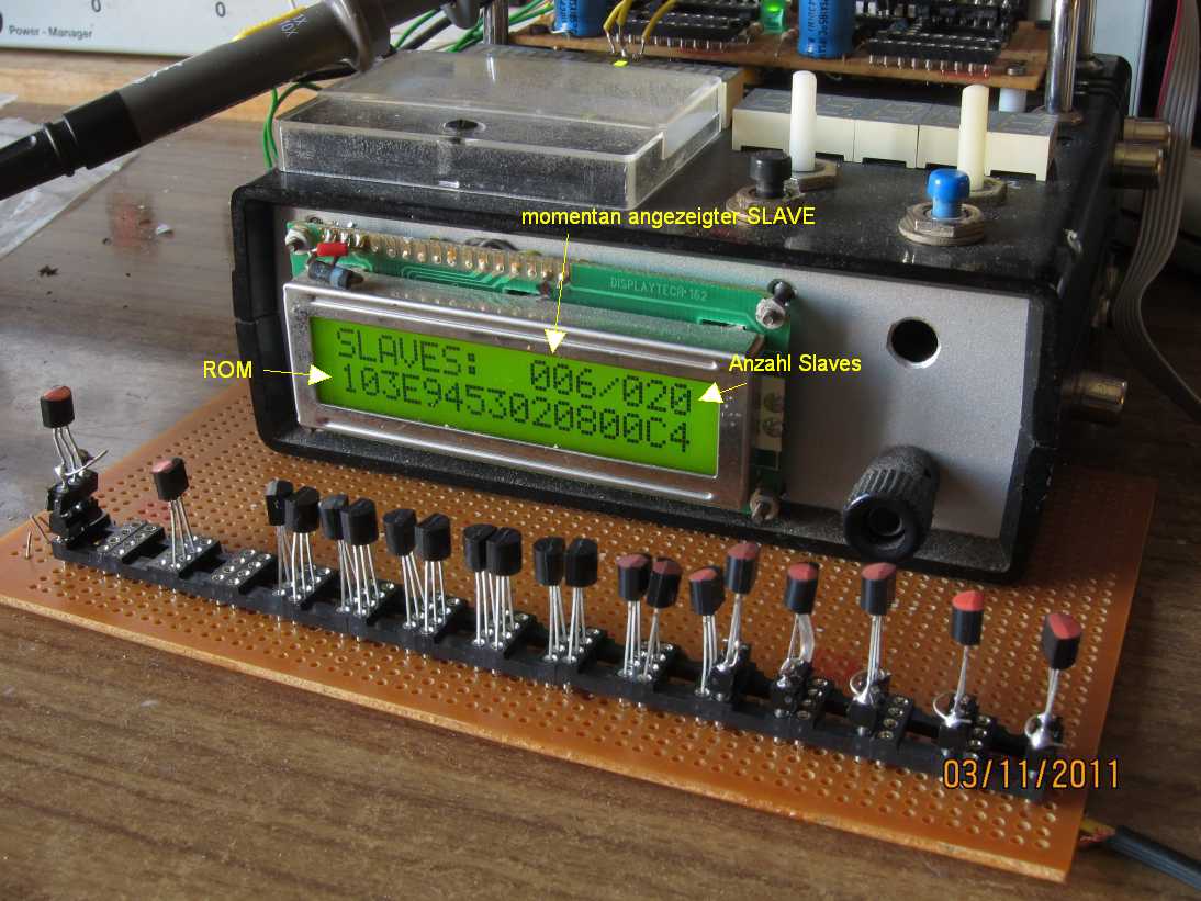

Die Version 6a sucht nach SLAVES und zeigt die Temperaturwerte an.
Getestet wurde diese Version am DS18s20 und DS1822.
Der DS1920 DS1820 und DS18B20 müsste auch korrekt eingelesen werden.
Maximal 30 gefundene Slaves (ROM-ID) werden im SRAM "LISTE" abgelegt.
Wenn es Temperatursensoren sind, wird das Scratchpad der gefundenen
Slaves ausgelesen + CRC. Andere SLAVES werden ignoriert.
Diese Version erkennt den Sensortyp und schaltet auf das entsprechende
Temperaturberechnungsverfahren.
Details eines jeden Salves werden angezeigt, ROM, SCRATCHPAD, Temperatur
und die Typbezeichnung.
In dieser Version sind mehrer Betriebsarten möglich.
1. Der Singlebetrieb. Nur ein Slave befindet sich am BUS.
Auf die ROM-Suche kann verzichtet werden, nur wenige Programmroutinen
sind nötig, um den Slave auszulesen.
2. Ein bekannter SLAVE kann direkt angesprochen und zum messen
aufgefordert werden. Kann ev. nützlich sein, bei mehreren Slaves und
ungünstigen Leitungsverhältnissen (Letungswiderstand).
3. Im Multibetrieb sind die ROM-IDs im Programmcode "TABELLE"
hinterlegt,
diese werden nacheinander abgefgragt, egal ob sich noch weitere SLAVES
am BUS befinden oder nicht.
4. Ist der Suchmodus aktiv, dann wird versucht alles einzulesen :-)
Besonderheiten:
Der erste auftretende Fehler wird gespeichert, LED-ROT leuchtet
und die Errornummer und teilweise der Klartext wird angezeigt.
Vereinfacht etwas die Fehlersuche.
Ein Reset setzt den Error-Zustand wieder zurück.
Bei Hardwareproblemen kann der Oszi die LED Ausgänge zum Triggern
verwenden.
Bernhard

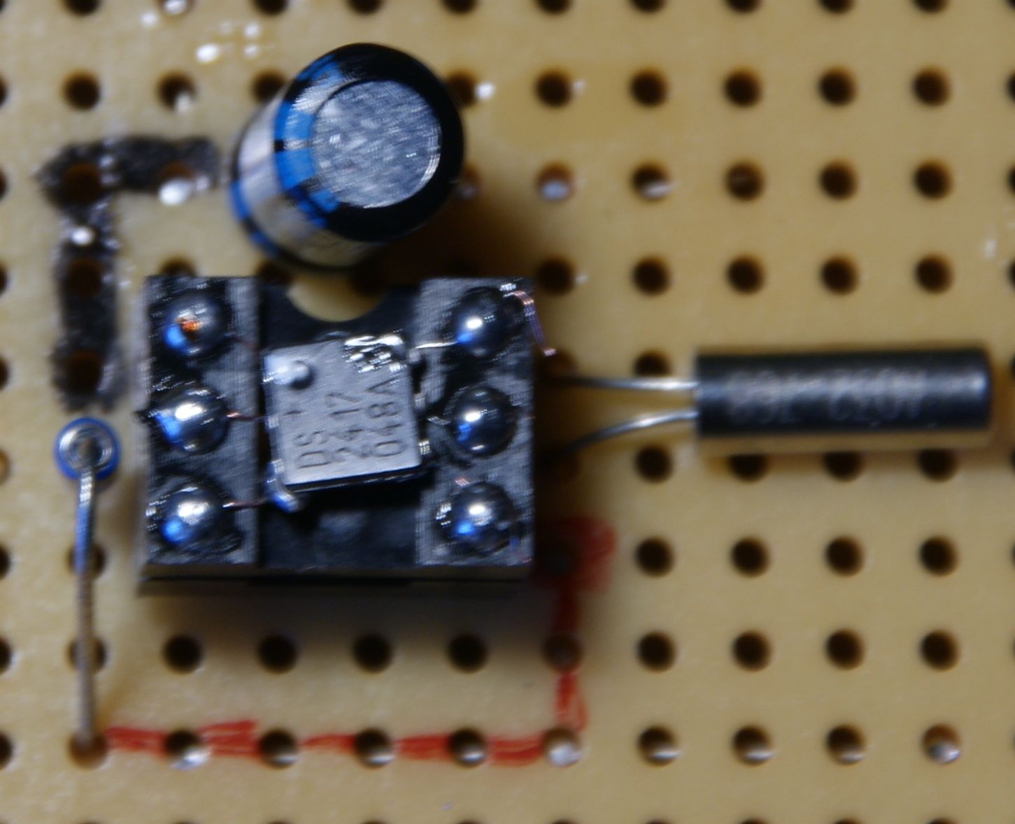

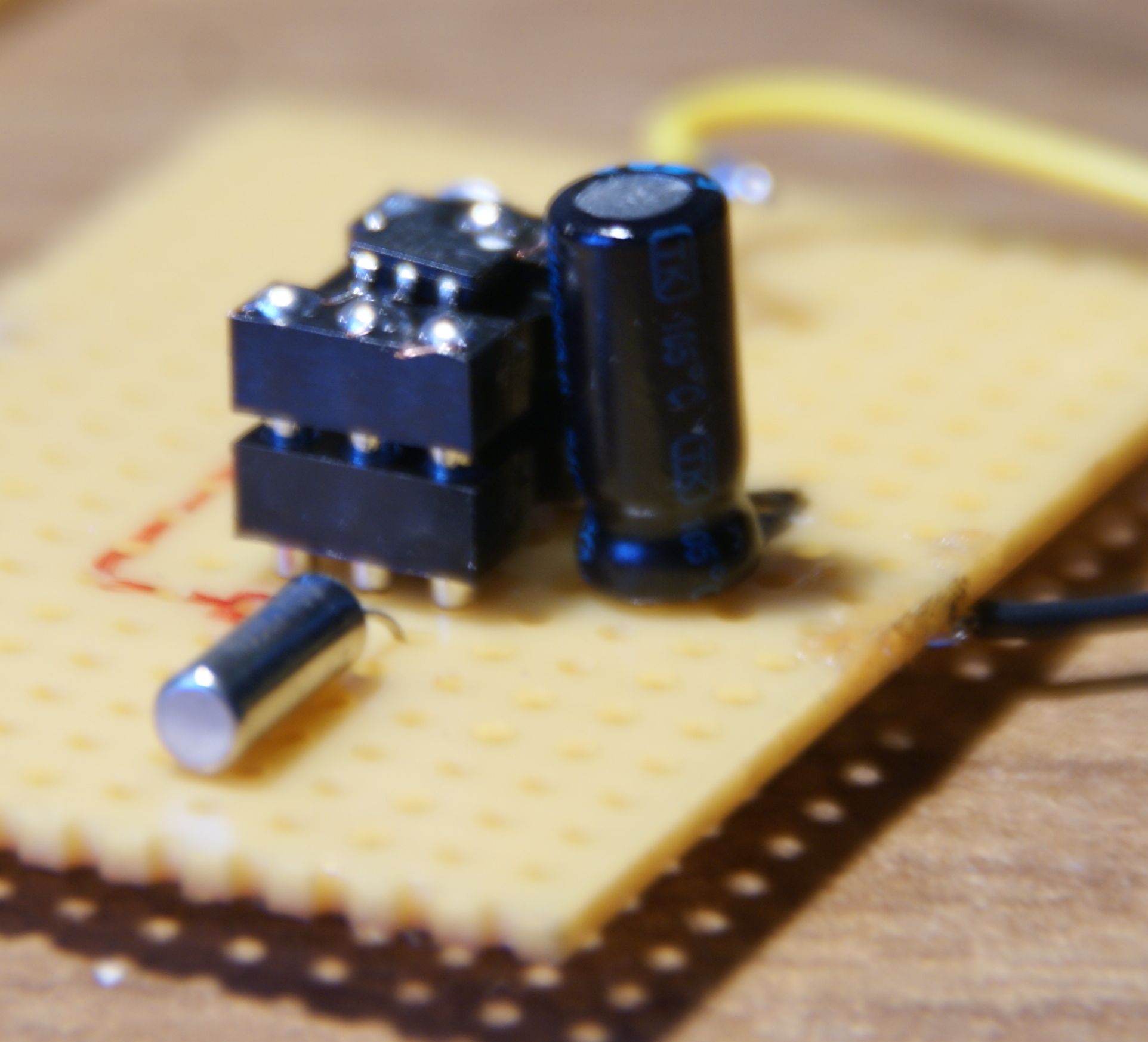

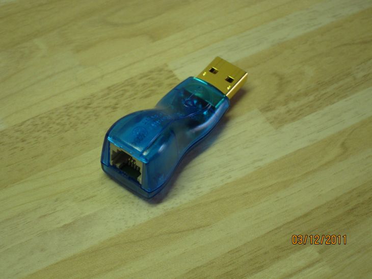

Ein kleiner USB-1-WIRE-Adapter kann sehr nützliche Dienste leisten:
Dieser Adaper sucht nach DEVICES und listet diese auf. Die Slaves lassen
sich auch sehr gut auslesen und die Daten ändern z.B. RTC, EEPROM.
http://1-wire.de/
Bernhard
Beispiel eines SLAVES/DEVICES:
