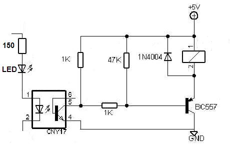

Hallo, ich habe einen kapazitiven Schalter mit Open Kollektor (PNP) Ausgang und einer Betriebsspannung von 10 – 35V. Über diesen Ausgang soll eine 24V Relais geschaltet werden. Soweit so gut, funktioniert auch. Nun würde ich aber gern über einen Optokoppler das Relais Schalten, also kapazitiver Schalter --> Optokoppler --> Relais. Den Schaltzustand des Relais soll eine LED anzeigen, Relais Kontakt geschlossen (LED leuchtet), Relais Kontakt offen, LED aus. Das Relais ist ein Omron GV5-1 24V mit einer Leistungsaufnahme von 150mW. Sicher eine einfache Aufgabe, aber ich hänge mit der Auswahl des Optokopplers und der richtigen Beschaltung. Vielleicht kann mir einen von euch weiterhelfen. Vielen Dank Thomas

Hallo, vielen Dank für eure Antworten !! Die Schaltung ohne Optokoppler funktioniert ja schon. Ich dachte mir, um den Ausgang des Sensors "zu schützen", noch einen Optokoppler dazwischen zu schalten. Vielleicht so ( http://www.matuta.com/content/images/relais.jpg ), aber für 24V eben und da fällt mir die Bauteilauswahl und Dimensionierung etwas schwer :-(. Vielen Dank Thomas
> Ich dachte mir, um den Ausgang des Sensors "zu schützen", > noch einen Optokoppler dazwischen zu schalten. Bullshit. Wenn der Ausgang deines Schalters geeignet ist, das Relais anzusteuern, dann brauchst du gar nichts zu tun. Geeignet ist er, wenn er eine Freilaufdiode enthält und den Relaisstrom aushält. Falls er keine Freilaufiode enthält, kann man eine zustätzlich dranbauen. Er kann neben dem Relais auch noch problemlos die LED mit bedienen, die 6mA die das Relais braucht bieten sich an, um die LED direkt in Reihe mit dem Relais zu schalten. LED +24V -+--|>|--+ | | | Relaisspule | | +--|<|--+ Freilaufdiode 1N4148 | | Nähschalter---+ | Masse Falls er die 6mA Strom nicht liefern kann, kann man den Strom mit einem Transistor verstärken. Die gezeigte Schaltung mit dem BC557 ist übrigens ziemlicher Murks. Wesentlich murksiger als die oben gezeigte einfache Schaltung.

Uup,s PNP, schaltet also Plus, also alles umpolen.
