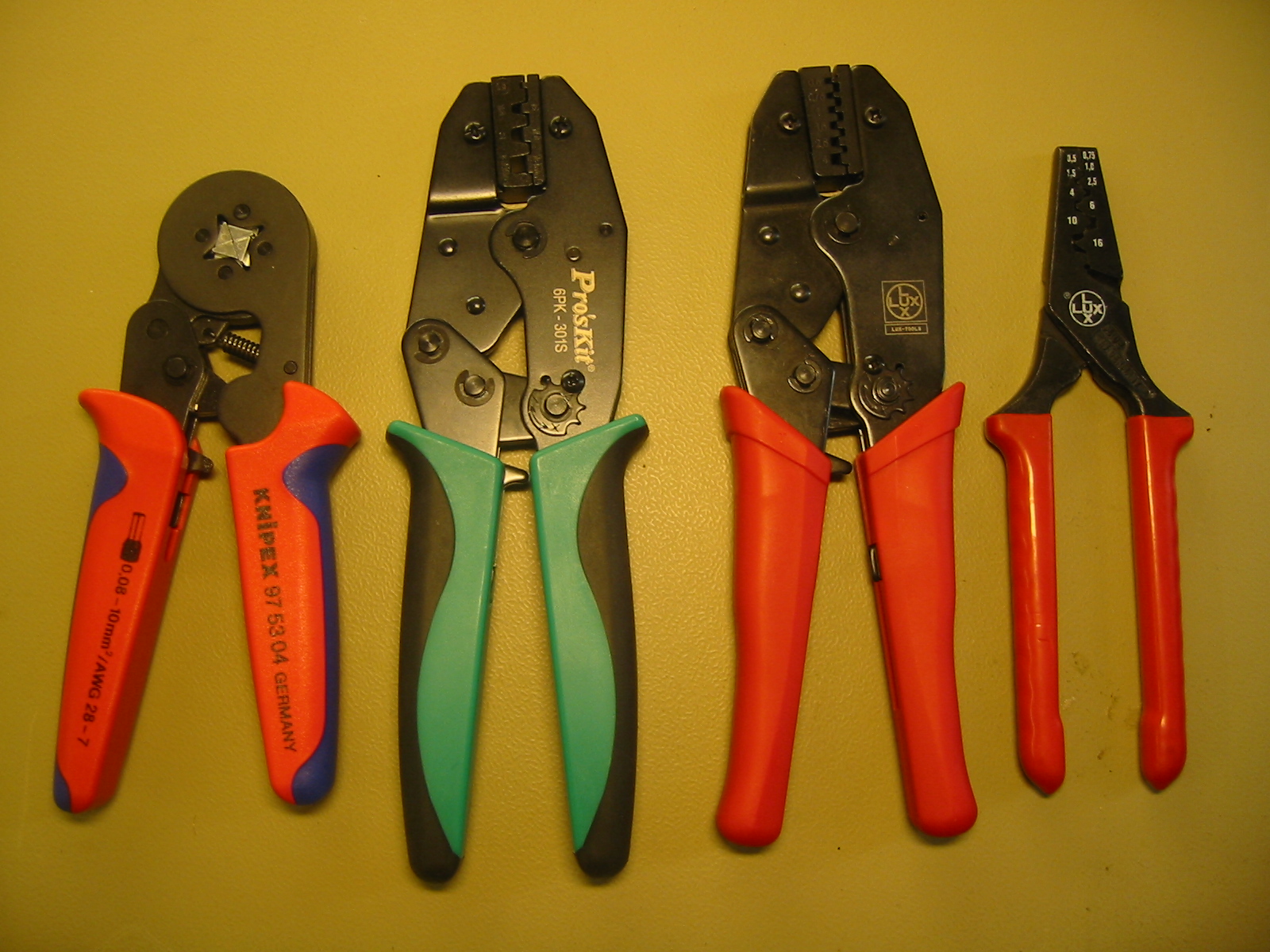

Welche Crimpzange für Aderendhülsen ist empfehlenswert? Benötigt wird sie vorwiegend für Hausinstallationen. Wieso gibt es für isolierte und unisolierte Aderendhülsen teilweise verschiedene Zangen? Welche Zangen würdet ihr empfehlen? Es soll nicht der letzte Schrott sein, der nach 50 Crimpversuchen defekt ist. Aber teure Luxusmarken benötige ich ebenso wenig. Die Zange soll ihren Zweck erfüllen, mehr nicht, und das zu einem günstigen Preis.

Aderendhülsencrimpen mit der Schraube? Gehts noch? Vllt gleich mit den Zähnen... Im Ernst, es gibt im prinzip zwei verschiedene Arten von Zangen. Die erste vervormt die Hülse einseitig und Prest sie in eine Matrize - dies ist zwar prinzipiell machbar, aber nicht wirklich zuverlässig und normgerecht. die andere Möglichkeit liegt in allseitig verpressenden Crimpzangen, diese sidn deutlich teurer (ca 60E +) aber beiten eien deutlich zuverlässigere Verpressung. Ich möchte meien nicht mehr hergeben ( meine ist von Würth und lag bei ebay etwa bei 60E) Sepp
Ich verwende diese hier: http://www.ebay.de/itm/ws/eBayISAPI.dll?ViewItem&item=350482340676 Bin sehr zufrieden damit. Keine Ahnung ob diese Zange "normgerecht" ist und verstehe auch nicht was an teuren Zangen besser sein soll. Aber vielleicht kann ich in diesem Thread noch was lernen.
Es gibt im Baumarkt Deines Vertrauens eine fuer ca. 20 Euro. Bezeichnung habe ich gerade nicht zur Hand. Die ist ohne Ratsche und funktioniert besser, als der Mist fuer ueber 100 Euro (meine Meinung). Von wegen allseitig gepresst. Da haelt die Huelse auch nicht besser unter der Schraube. Gruss hro
Sepp Obermair schrieb: > es gibt im prinzip zwei verschiedene Arten von Zangen. Die erste > vervormt die Hülse einseitig und Prest sie in eine Matrize - dies ist > zwar prinzipiell machbar, aber nicht wirklich zuverlässig und > normgerecht. Ehm wie meinen? Das ist der standard! > die andere Möglichkeit liegt in allseitig verpressenden Crimpzangen, > diese sidn deutlich teurer (ca 60E +) aber beiten eien deutlich > zuverlässigere Verpressung. Dafür brauchste aber spezielle Crimp-Ader-Endhülsen... Dagegen ist der Preis für die Zange (~280 Euro) kinderkram. > Ich möchte meien nicht mehr hergeben ( meine ist von Würth und lag bei > ebay etwa bei 60E) Ich verwende seit meiner Lehrzeit (beginn 1983) eine normale Ader Endhülsen Quetschzange (von 0,34mm² bis 2,5mm², welche übrigends nicht einfach eine Rille reinquetscht, sondern 2-3 unterbrochene. Kostet 5-10 Euro auf eBay... Die Endhüsen, welche nicht nur aus dem Metallrörchen bestehen, sondern noch eine farbige Isolierung am Ende haben, kriegste im 100er Pack SEHR billig auf eBay. Grüße Michelle
paulaner schrieb: > Ich verwende diese hier: > http://www.ebay.de/itm/ws/eBayISAPI.dll?ViewItem&item=350482340676 > Bin sehr zufrieden damit. > Keine Ahnung ob diese Zange "normgerecht" ist und verstehe auch nicht > was an teuren Zangen besser sein soll. Aber vielleicht kann ich in > diesem Thread noch was lernen. Die ist gegen meine schon absoluter Luxus... Kann ich aber empfehlen! Grüße Michelle

paulaner schrieb: > Keine Ahnung ob diese Zange "normgerecht" ist... Es gibt da unterschiedliche Normen. Genormt wird zum einen, wie eine fertige Crimpung beschaffen sein muss. Dann gibt es aber auch Normen, in denen definiert ist, wie eine Zange aufgebaut sein muss, damit zuverlässig und reproduzierbar eine normgerechte Crimpung hergestellt wird. Man kann auch, mit etwas Übung, mit einer billigen Zange Crimpungen erzeugen, die normgerecht sind. Die teuren Zangen haben in der Regel eine Zwangsverriegelung eingebaut, die bewirkt, dass man die Zange erst dann wieder aufmachen kann, nachdem man sie fest genug zugedrückt hat. Dadurch verringert sich die Wahrscheinlichkeit einer fehlerhaften Crimpung, bzw. man muss beim Crimpen nicht so sehr aufpassen, dass man auch stark genug zudrückt. Durch die Machanik benötigt man außerdem nicht so viel Kraft wie mit einer einfachen Zange. In der Industrie sind normalerweise Zangen mit Zwangsverriegelung vorgeschrieben, das ist ein Thema der Qualitätssicherung. Für "zu Hause", um ab und zu mal ein Kabel zu crimpen, reicht auch eine einfache Zange, wie z.B. diese hier (je nach Leitungsquerschnitt): http://www.knipex.de/index.php?id=1216&L=0&page=group_detail&parentID=1299&groupID=1310 oder http://www.knipex.de/index.php?id=1216&L=0&page=group_detail&parentID=1299&groupID=1311 Die haben nebem dem günstigeren Preis auch den großen Vorteil, dass sie nicht viel Platz in der Werkzeugkiste oder Hosentasche benötigt.
Was ist der Unterschied zwischen einer Crimpzange für isolierte und für unisolierte Aderendhülsen? > Spar das Geld bei der Aderendhülsenzange und gib es lieber für > eine ordentliche Kabelschuhzange aus! Dazu habe ich bisher immer eine Flachzange benutzt. Was kosten da brauchbare Crimpzangen?
Hallo, ich hab so ein und bin sehr zufrieden: http://www.knipex.de/index.php?id=1216&L=0&page=group_detail&parentID=1299&groupID=1307 Die kann man allerdings wirklich nur für Adernhülsen verwenden. Grüße Flo

Hallo Ich Nutze die K36 von Klauke http://katalog.klauke.com/de/k-36.html Diese presst von vorne. Komme ich seit Jahren gut mit Klar. Sie hat keine Verriegelung, geht aber nur bis 6mm² Gruss Bernd

Wenn ich dir eine Crimpzange empfehlen kann dann ist das diese hier: http://www.knipex.de/index.php?id=1216&L=0&page=group_detail&parentID=1299&groupID=1308 Die habe ich aber auch nur weil ich diese von einen Betrieb geschenkt bekommen habe. - Ob es dir das Geld wert ist hängt von deiner Tätigkeit ab.
Thomas O. schrieb: > Abraten kann ich von solchen "Jugendsünden" > http://www.knipex.de/fileadmin/site/knipex/scripts... > keine Ahnung ob Knipex hier eine Ausnahme macht aber das ganze > Chinazeugs war einfach nur Schrott, weil erstens die Zange zu weich war > um richtig Kraft auszuüben, zudem ist die Pressstelle sehr schmal und > wirkte nur auf einen Punkt, man musste meist 2 mal versetzt auf der > Aderendhülse pressen. Die sind auch nicht für Aderendhülsen gemacht, sondern für diese Flachstecker, die z.B. sehr häufig im KFZ-Bereich eingesetzt werden. Aber ich mag diese Zangen auch nicht besonders. Der Vorteil ist, dass man mit einem einzigen Werkzeug viele unterschiedliche Sachen machen kann. Wenn man z.B. wenig Platz in seinem Werkzeugkoffer hat, oder sein Werkzeug regelmäsig über größere Entfernungen tragen muss (Gewicht), ist das evtl. schon sinnvoll.
Wieviele Aderendhülsen verarbeitet er denn im Jahr? Wenns in die Tausende geht wäre ne anständige, Selbsteinstelle Crimpzange wie die hier wohl schon Pflicht. http://www.knipex.de/index.php?id=1216&L=0&page=group_detail&parentID=1299&groupID=1308 Die verpressen zwar allseitig, aber machen auch gleich noch konstruktionsbedingt eine art Wellenmuster in die Hülse. Lässt sich teilweise bei engen Klemmen dann schwerer einführen, hält dafür aber bombenfest. Ausserdem ist Fronteinführung ganz nützlich wenn man nicht viel Platz hat. Schönere Hülsen kriegt man mit Zangen mit seitlicher Zuführung: http://www.knipex.de/index.php?id=1216&L=0&page=group_detail&parentID=1299&groupID=1307 Die machen dann auch eine schöne, weitgehend riffelfreie vier- oder sechseckige Hülse auf die Adern. Mein persönlicher Favorit was die Bauart betrifft.

> Schönere Hülsen kriegt man mit Zangen mit seitlicher Zuführung: > http://www.knipex.de/index.php?id=1216&L=0&page=gr... Die verwende ich auch. Sie ist besser als billige Zangen weil die dann eckigen Aderendhuelsen sehr formstabil sind. Man kann sie problemlos in dafuer geeignete Klemmen reinstecken und wieder entnehmen. Gerne auch mehrmals ohne das etwas kaputt geht! Wuerde ich Aderendhuelsen nur in Schraubklemmen verwenden dann wuerde mir wohl auch so ein billiges Teil reichen. Olaf
Andreas K. schrieb: > Schönere Hülsen kriegt man mit Zangen mit seitlicher Zuführung: > http://www.knipex.de/index.php?id=1216&L=0&page=group_detail&parentID=1299&groupID=1307 Diese Zangen sind natürlich sehr gut (habe mit der 4-kantig crimpenden Version selbst schon gearbeitet). Um aber alle paar Wochen mal 3 Aderendhülsen zu crimpen sind die meiner Meinung nach völlig übertrieben... Privat nehme ich für Aderendhülsen immer die Kombizange ;) . Allerdings hatte ich auch noch nix mit Hülsen über 1,5mm² zu tun.

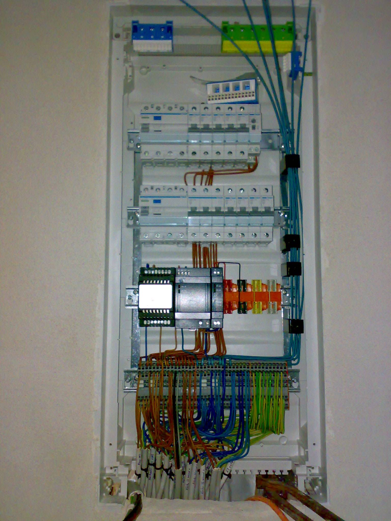

> es ist sogar eine VDE vorschrift, das sobald ein Schaltgerät > wie z.B. ein Stromstoßschalter im Verteiler > integriert ist, man alles über Reihenklemmen anschließen muss Wie gut, daß der gemeine Elektriker nichts davo weiss. Reihenklemmen (Dreistockklemmen) im Einfamilienhaus, guter Witz. Und nein, auch von Reihenklemmen geht man mit Starrdraht weiter, denn diesen blöden vorkonfektionierten Litzenkabel http://www.pollin.de/shop/dt/Mjg1ODM0OTk-/Haustechnik/Installationsmaterial/Zubehoer/Verdrahtungsbruecke.html sind blöderweise nicht fingersicher nach DIN VDE 0470 Teil 1 und damit im Sicherungskasten nicht einsetzbar.

Dennis H. schrieb: > Nun, das stimmt so nicht ganz, es ist sogar eine VDE vorschrift, das > sobald ein Schaltgerät, wie z.B. ein Stromstoßschalter im Verteiler > integriert ist, man alles über Reihenklemmen anschließen muss. hast du eine link dazu? Ich habe schone sehr viele Verteiler installiert und gesehen und noch nie habe ich Reichenklemmen in normale Haushaltsverteilern gesehen. Entweder ist die Vorschrift noch sehr neu oder sie ist extrem unbekannt.
> Autor: MaWin (Gast) > Datum: 30.10.2011 21:32 > > Reihenklemmen (Dreistockklemmen) im Einfamilienhaus, guter Witz. > Na, ob die in einem Reihenhaus sinnvoller sind? Der Satz ist zwar durchaus witzig, aber daß du deinen eigenen Namen nicht mehr kennst und dich MaWin nennst, lässt auf schweres delirium tremens schliessen. Trink nicht so viel, armer Schluckspecht !
Hallo Dummschwätzer, also irgendwie verwechselst du da Hausinstallation und Industrieinstallation. Im Haus wird ein Kasten in der Industrie mehrere Kästen installiert. Dein Kasten hängt und dort sind mehrer Felder. Wofür ist doch eine Frage der Filter und der individuellen Installation. Jeder macht das anders. Der eine legt wert auf solide Materiallien. Der andere auf solide Handwerker. Der dritte auf Kundenwünsche und der vierte auf EDV/IT Netzwerk. Der Fünfte hat wieder andere Dinge. Von 230/400V Unteverteilung noch Unterverteilung ist nie die Rede im ersten original Teil zu lesen. Es geht hier um************* Welche Crimpzange für Aderendhülsen ist empfehlenswert? Benötigt wird sie vorwiegend für Hausinstallationen. Wieso gibt es für isolierte und unisolierte Aderendhülsen teilweise verschiedene Zangen? Welche Zangen würdet ihr empfehlen? Es soll nicht der letzte Schrott sein, der nach 50 Crimpversuchen defekt ist. Aber teure Luxusmarken benötige ich ebenso wenig. Die Zange soll ihren Zweck erfüllen, mehr nicht, und das zu einem günstigen Preis.************* und alles andere ist schön aber keine Unterverteilung sondern Hausinstallation nicht Unterverteilung, nicht mehrer Kästen sondern einfach nur Hausinstallation. Es gibt in jedem Haus mindestens ein Kasten. Und mindestens ein Feld. Dort will er mit seiner Crimpzange Aderendhülsen verarbeiten. Er hat isoliert und unisolierte Adern. In einem Haus von 2010 und einer Planung für 2030 z.B. Strom, Telefon, Antenne, Radio, Fernsehen, Blitzschutz, Internet, USB Geräte.... Also welche Zange bzw. welche Zangen sollte er kaufen. Link zu einem Mittelklassewagen eh Zange.

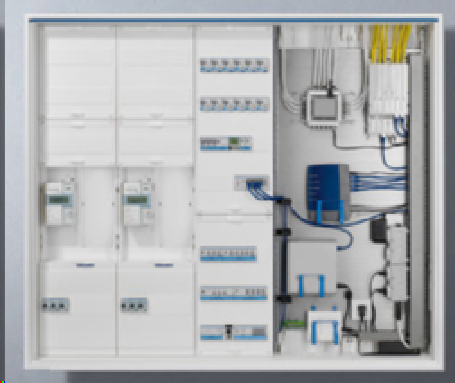

@dummschwaetzer: Dafür habe ich im Keller einen großen Verteilerschrank mit Multimedia-Feld allerdings ein Feld mehr als auf dem Bild.
und welche Aderendhülsenzange hast du da im Multimediafeld gebraucht? hat 0.25 .. 6 greicht? Oder / und der Lötkolben? Für die Hausinstallation währe meiner Meinung nach ab 0.25mm² bis 16mm² ganz brauchbar.

> @dummschwaetzer: Dafür habe ich im Keller einen großen Verteilerschrank > mit Multimedia-Feld allerdings ein Feld mehr als auf dem Bild. Was soll man auf dem verwaschenen Pixelhaufen erkennen und was soll das unpassende Grafikformat? Siehe http://www.mikrocontroller.net/articles/Bildformate
habe wohl wirklich das falsche Format gewählt, aber bei der Größe gibts eigentlich nichts zu meckern. Ist ein Produktfotos des Herstellers welches ich extra mit einem Vectorprogramm vergrößert habe und das mochte kein .JPG deswegen der Umweg über .PNG Als teilweise GPRS-Nutzer mit 53kB/sek bin ich schon selber auf die Dateigröße bedacht.
