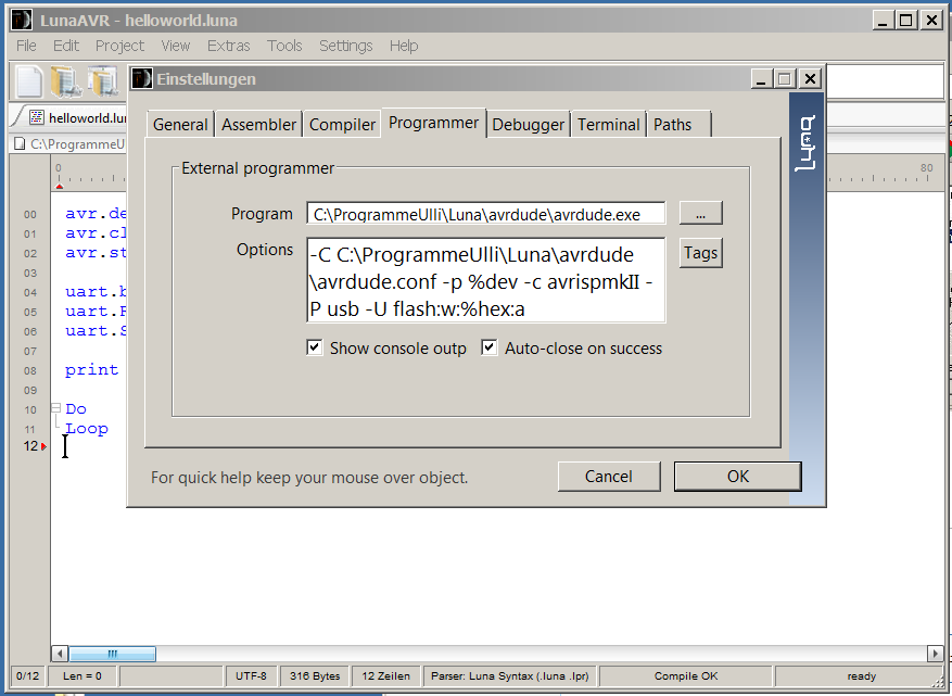

AVRISP2 USB mit LUNA Wie binde ich den ATMEL AVRISP2 USB Programmer in LUNA 0.8.63 ein ?
Carl Vomer schrieb: > Wie binde ich den ATMEL AVRISP2 USB Programmer in LUNA 0.8.63 ein ? Einstellung für den AVRISP2 USB Programmer wie im angehängten Bild vornehmen. Natürlich muss Du die Dateipfade Deinen Gegebenheiten anpassen. Läuft problemlos.
Albert M. schrieb: > Carl Vomer schrieb: >> Wie binde ich den ATMEL AVRISP2 USB Programmer in LUNA 0.8.63 ein ? > > Einstellung für den AVRISP2 USB Programmer wie im angehängten Bild > vornehmen. Natürlich muss Du die Dateipfade Deinen Gegebenheiten > anpassen. > Läuft problemlos. Danke für den Hinweis, habe mir auch den avrisp gekauft. Funktioniert prima. Was mir aber fehlt ist das direkte setzen der Fusebits aus der IDE. Werde das mal vorschlagen. Bisher muss ich immer diesen Burnomat starten. Der ist in Java und braucht ewig zum Start. Gunnar
