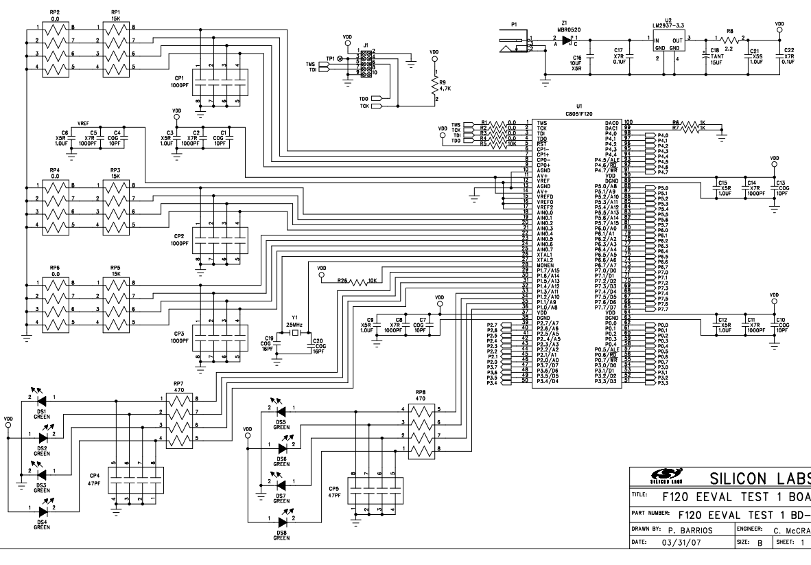

von Tanti (Gast)
Das leidige Kapazitätsproblem bei LDOs läßt sich übrigens sehr elegant
mit einem Entkoppelwiderstand in der Betriebsspannungsleitung lösen. Im
Beispiel hier (ldo_entkoppeln.PNG) kommt ein LM2937 zur Anwendung,
dessen Ausgangscap ein ESR zwischen 0,01R und 3R haben muß. Ohne den 2R2
Widerstand (R8) würden alle zusätzlichen, lokalen Entkoppelcaps parallel
zu C18 liegen und damit ein Gesamt-ESR bewirken, das deutlich unter
0,01R liegt. Durch R8 werden die lokalen Entkoppelcaps aber von C18
entkoppelt. Es scheint zu C18 nun eine Kapazität parallel zu liegen,
deren Kapazität sich aus der Summe der lokalen Entkoppelcaps berechnet,
dessen ESR aber auf 2R2 angehoben zu sein scheint. Dieser "Cap" liegt
nun parallel zu C18 und erniedrigt den Gesamt-ESR nur unbedeutend.
Dieses Verfahren kann man für seine eigenen Designs natürlich
übernehmen: Zunächst nimmt man einen Cap, der hinsichtlich ESR-Forderung
optimal zum Regler passt. Dann nimmt man lokale Entkoppelcaps, die
optimal den Schaltungsbedürfnissen gerecht werden, entkoppelt diese vom
Ausgang des Reglers aber durch kleine Serienwiderstände, sodaß der
resultierende Gesamt-ESR im erlaubten Bereich liegt.
