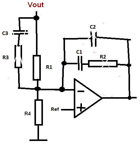

Was ich mitbekommen hab, ist das für die Reglerauslegung auch die
Amplitude des Sägezahngenerator im Controller ausschlaggebend ist. Sie
beträgt 1,2V.
Den Erroramp hab ich wie im Anhang gestaltet. Bis auf die Widerstände
zur Spannungsanpassung (Referenz ist 2,5V) weis ich nicht wie ich die
Bauteile wählen soll.

Sorry Anhang, also die Beschaltung des ErrorAmps.
MFG

von Fralla (Gast)
C1=3n9
C3=2n
R3=1k2
R2=9k
C2=250p
R1=18k
R4=3k158
Ist eine sehr giftige auslegung mit fast 50kHz Bandbreite. Unbedingt bei
verschiedenen Temperaturen Testen, da die ESR-Nullstelle die
Phasenreserve beeinflussen wird. Auch kapazitive Last mit wenig ESR
Testen (wenn notwendig). Wenn du einen Gain/Phase-Analyzer hast kannst
die Übertragugsfunktion auch messen um genauer zu optimieren.
Sind nur gerechnete Werte ohne einen Konkreten OPAmp anzunehmen bzw den
PWM-IC genauer zu berücksichtigen.
Den ich habe einen EIngasspannung von genau 24V Angenommen. Es ist zu
beachten, dass bei einem Voltage-Mode (was ich vermute) geregeltem Buck,
der Loop-Gain von der Eingangssannung linear abhängt. Ich würde daher
empfehlen einen IC mit EIngangsspannungsfeedforward  einzusetzen.
MFG Fralla

Da würde mich ja viel eher interessieren, WIE Du das gerechnet hast? Man
will ja schlißelich dazulernen... ;-)
von Fralla (Gast)
>Die Spannung kann also 20V bis 28V betrtagen, also kein extrem großer
>Bereich. Ist das jetzt ein Problem?
Schwer zu sagen. Aber bei der grenzwertigen auslegung, kann eines einen
einfluss haben. Einfach versuchen was passiert.
Beide Nullstellen auf die Filterfrequenz die L und C bildet, Polstellen
bei 70kHz.

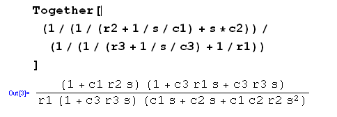

>Kannst Du das noch etwas deutlicher erläutern? Das würde mich auch sehr
>interessieren.
Hallo Klaus, Tim.
Das Filter macht einen Doppelpol bei 3,9kHz. Deshalb setze ich die
Nullstellen leicht darüber bei 4,6kHz.
Bei 24V Eingangsspannung hat jeder Buckconverter einen DC-Gain von
Die Reglerbandbreite lege ich auf 40kHz fest. Daher muss die Open-Loop
Übertragungsfunktion bei der Resonanzfrequenz eine Verstärkung von
haben.
Der Regler muss  ein DC-Gain (ohne Integralanteil) von -6dB (die
Differenz) haben.
R1 habe ich auf R1=18k festgelegt. Für -6db muss daher R2=9k sein. Die
restlichen Parameter erhält man aus der Übertragungsfunktion des Regler:
zB:
 usw
Wenn man so beginnt macht man Anfangs nichts falsch. Wenn instabil
Bandbreite mal auf weniger festlegen. Das ein Regler in einem
Schaltnetzteil durch Messung (zb Vanable) der Übertragungsfunktion (bei
allen Extrembedingungen) kontrolliert werden soll, sollte klar sein.
>Allerdings gibts
>ein Überschwingen bei einem Sprung von 40% auf 100% Last. Nach 140µs
>wird ausgeregelt. Allerdings schwingt die Spannung nach dem Einbruch
>noch mal auf 12,7V auf. Das würde ich gerne wegbekommen.
Dann reduziere C1 mal auf 2n2 und C3 etwas kleiner und R3 ein weing

von Markus (Gast)
>Wenn ich diese Ströme lese und  Stützelko mit 330uF
Soch hoch ist der Ripple nicht. Der feste Elko kann 4,9A ab.
http://www.farnell.com/datasheets/51370.pdf
Trotzdem werde ich auf zwei kleinere 270µ umsteigen.
>größer (2k).
Hab ich gemacht. Es funktioniert super! Kein Überschwingen, trotz der
relativ kleinen Kapazität wird in 60µs ausgeregelt, sehr geringer
Einbruch (demm wirkt mehr kapazität entgegen, ist nicht notwendig und
kein platz).
Interessant deine Art das zu berechnen, meine Try and Error Methode,
welche ja sehr viele bei regelung von Schaltnetzteilen anwenden hat
kläglich versagt.
Bei verschiendenen teperaturen muss ich noch testen.
Vielen Dank Fralla!
von Johannes E. (cpt_nemo)
Fralla schrieb:
> Die restlichen Parameter erhält man aus der Übertragungsfunktion des Regler:
Kann es sein, dass in deiner Formel noch ein Faktor
 fehlt? Für die Lage der Null- und Pol-Stellen ist das egal, aber falls
jemand versucht, das nachzurechnen (so wie ich), könnte das etwas
verwirrend sein.
Michael H. schrieb:
> Eventuell könntest du noch die Übertragungsfunktion herleiten?
Das ist im Prinzip die normale Formel für einen invertierenden
Verstärker; allerdings muss man mit komplexen Zahlen rechnen. Für die
Kapazitäten wird als Impedanz der Wert s*C eingesetzt.
Der Gegenkopplungswiderstand ergibt sich z.B. aus C1, C2 und R2 nach der
Formel:
Auf der linken Seite ist ein Spannungsteiler mit
und
Das Teilungsverhältnis ist dann
mit der Impedanz
Die gesamte Übertragungsfunktion ist dann:
Da entspricht mit etwas umstellen der Formel von Fralla, allerdings wie
geschrieben mit dem Unterschied von
Für Berechnungen mit so komplexen Ausdrücken würde ich dir eine
Mathe-Software wie z.B. "Maxima" empfehlen. Das ist auch sehr praktisch,
weil man dort direkt die Formeln in LaTeX-Syntax exportieren kann.
Johannes E. schrieb:
> Kann es sein, dass in deiner Formel noch ein Faktor fehlt?
Ich muss mich korrigieren, hab mich beim Umstellen verrechnet.
Allerdings denke ich, dass in der Formel von Fralla die Kapazitäten C1
und C2 vertauscht sind.
von Detlef _. (detlef_a)
Das sehen Mathematica und ich anders, das war schon richtig
Cheers

von Fralla (Gast)
>ich denke, aus Deinem pragmatischem Ansatz spricht langjährige
>Erfahrung.
Ja Erfahrung spiel auch eine Rolle (ich mach nicht viel anderes als,
stärkere Converter und Inverter zu entwickeln).
Zu beachten ist, das es sich um einen Buck in Voltage Mode handelt, also
dem aller einfachsten aller Topologien. Ist nichts anderen als ein
LC-Filter mit einer Nullstelle durch den ESR verursacht. Da kann man so
einfach ansetzten.
Bei anderene Wandler, wo die Polstellen und Nullstellen Lastabhängig und
Dutycycleabhängig wandern und RHPZ auftretten ist es nicht mehr so
leicht.
>Es ist interessant das Du die Resonanzfrequenz von L und C ansetzt.
Bei dieser Frequenz beginnt die Phase abzufallen, und genau da muss man
mit dem Regler entgegenwirken.
>Warum setzt Du die Nullstellen um 20% darüber?
Das ist Erfahrung. Aufpassen muss man, dass keine "conditional
instability" (Also kreuzen der 0dB Linie vor dem eigentlichen
Crossover).
>Ich würde gerne noch mehr erfahren. Gibt es dazu Literaturempfehlungen?
Christoph Basso - Switch Mode Power Supplys
Macht viel mit regelung, aber auf SPICE Modellen basierend, also nichts
für die schnelle. Für den Einstieg aber ganz gut. Aber bei komplexen
Wandlern, alles was Resoannt läuft steigt diese Methodik aus.
Wenn es um Modelierung geht kann ich noch
Rober W. Erickson - Fundamentals of Power Electronis
Ned Modhan - Power Electronics
empfehlen.
Matlab mit Control System Toolbox ist auch ganz hilfreich.
Ich simuliere Übertragungsfunktionen auf gerne mit SIMPLIS, das beste
was es für Schaltnetzteile (heute) meiner Meinung nach gibt. Macht aus
einem geschalteten transientenmodel eine AC-Analyse und man erhält eine
Kleinsignalübertragungsfunktion.
>fehlt?
Eher micht das muss so stimmen. Sonst wäre die Versätkung falsch. Aber
übertragungsfunktionen stell ich immer in der Produktdarstellung dar.
Dann sieht man in einem Blick Integralle Anteile, Pole, Nullstellen und
den DC-Gain und kann einfachst einen asymtotisch genähertes Bodediagram
zeichnen.
PS: mir fällt auf, C1 und C2 sind in der Zeichnung vertauscht. Rechne
mal so nach.
MFG Fralla

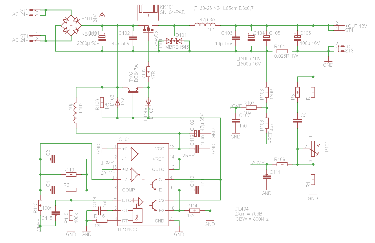

von Timm T. (Gast)
Jetzt komm ich nicht mehr mit: Ich hab versucht, das auf den TL494
umzusetzen, aber da ist die Beschaltung der ErrorAmps anders. In den
Beispielschaltungen wird das sehr unterschiedlich gehandhabt.
Z.B. sind im AppReport SLVA001D von TI die ErrorAmps rein resistiv
beschalten, da gehen die überhaupt nicht auf irgendwelche Kapazitäten
ein.
Ich hab das per Trail&Error mit LTSpice probiert, aber fundiert ist das
natürlich nicht.
Das Gain des TL494 ist min 70db, die GBW 800kHz, Vref ist 5V. Der TL494
läuft mit 100kHz.
Ist zumindest der Ansatz der RC-Netzwerke erstmal brauchbar, oder ist
das schon grob falsch?
von Timm T. (Gast)
Achso, vergessen: Eingangsspannung wie angegeben 24V ac, also bis 32V an
C101. Ausgangsspannung 12V, Ausgangsstrom bis 6A.
Ja, diese Formel war schon richtig; die habe ich auch nicht von Hand
gerechnet, sonder mit Maxima ;-)
Ich hatte dann aber beim Umstellen auf die Darstellung von Fralla, bei
der man die 0-Stellen direkt ablesen kann, einen Fehler gemacht.
> mal so nach.
Ja, das habe ich schon gesehen.
von Timm T. (Gast)
Was mir gerade einfällt: Die Simulaion des Schaltreglers in
verschiedenen Zuständen (variable Uin, variabler Iout, Lastwechsel) ist
ja immer ziemlich zeitaufwendig.
Kann man die Reglerparameter in der Simu auch optimieren, indem man z.B.
einen Teil der Schaltung nimmt, ein Bodediagramm erzeugt und dann
Frequenzgang und Phasenlage optimiert? Die Eingangsspannung am
Spannungsteiler des Errorverstärkers anlegen (den Spannungsteiler
natürlich vom ursprünglichen Ausgang trennen) und die Ausgangsspannung
z.B. am Feedbackpin abnehmen.
von Fralla (Gast)
Ja mit einem (um den Arbeitspunkt) linearisierten Ersatzschaltbild
welches aus R,L,C und gesteuerten Strom und Spannungsquellen besteht. In
SPice kann man damit dann einen AC - Analyse machen.
Zu beachten ist, das für eine AC-Analyse der DC-Arbeitspunkt aber
stimmen muss. Dh einfach Regelkreis öffnen geht nicht. Man kann aber
trotzdem Open-Loop Simulieren, indem man ein tieffilter mit extrem
Grenzfrequenz dzwischenschaltet (zb 1kF und 1kH).
Oder man simuliert mit den gängigen Kleinsignalmodellen in Matlab und
nutz die Control Systems Toolbox.
Langwierige Transientenanlysen (ANSYS Simplorer) verwenden ich zumindest
nur wenn es um modlierung von Verlusten (Halbleiter, Magnetics) oder
Prinzipielle funktionsanalyse geht, weniger zum Regleroptimieren.
Nicht unbedingt, womit simulierst du?
MFG Fralla

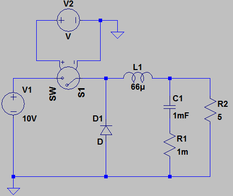

von Martin M. (murmele)
Mark S. schrieb:
> Reglerbandbreite (aka Transitfrequenz) 40kHz klingt erstmal vernünftig.
Aber woher kommen die Werte 3800 und 40000?
Im Anhang findest du die Schaltung. Im Prinzip möchte ich jetzt die
Übertragungsfunktion des Ausgangs, wenn ich den Duty Cycle mit
Unterschiedlichen Frequenzen ändere.
