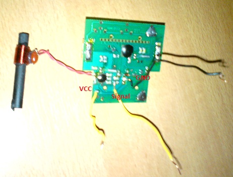

Hallo, habe aus einem Funkwecker das DCF77 Modul ausgebaut und die relevanten Kontakte gesucht und denke ich auch gefunden (Bild im Anhang, auch wenn man nicht viel erkennen kann, bei Bedarf kann ich versuchen ein besseres Bild zu machen). Ich habe leider kein Oszi aber habe mit meinem Multimeter mal gemessen was am Signalpin rauskommt. Jetzt das Seltsame: Wenn ich das Modul, wie auch im Wecker, mit einer AA-Batterie versorge, bekomm ich am Signalpin ca. 1.35V also bisschen weniger als VCC. Im Sekundenrhythmus seh ich am Multimeter wie das Signal auf low geht, also so wie es sein sollte. Dasselbe passiert wenn ich ein Netzteil an das Modul hänge (mit 3V und 4.5V getestet). Pegel immer leicht unter VCC und sekündlich gehts runter. Wenn ich das Modul jetzt aber an die Versorgung von meinem TI Launchpad (VCC 3.6V) anschließe, bekomm ich absolut konstante 3,4V, scheinbar kommt kein Signal mehr an, der Pegel geht nicht runter. Woran könnte das liegen?
DCF77-Empfangsmodule reagieren sehr empfindlich auf verseuchte Versorgungsspannung. Ich vermute das ist dein Problem.
Sollte nicht aber die (geregelte) Versorgung vom Launchpad wesentlich besser als die (ungeregelte) aus der Batterie oder dem Netzteil sein?
Nein, denn durch den Controller bekommst Du jede Menge Dreck auf die Versorgung. Häng' doch einfach mal einen 100µF-Kondensator und parallel einen 100nF-KerKo dran.
Chris Herch schrieb: > aus der Batterie Wie geht es denn noch rauscharmer als von ner Batterie? Den Regler will ich sehn! 900ss D. schrieb: > DCF77-Empfangsmodule reagieren sehr empfindlich auf verseuchte > Versorgungsspannung. Kann ich nur bestätigen. Knut
Habe nen 100nF und nen 47µF drangehängt und es funzt jetzt! Vielen Dank! =)
