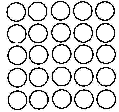

Nabend, ich wollte mal die Veteranen hier fragen: Wie würdet ihr 25 Spulen anordnen um ein möglichst starkes Feld zu erhalten? Worum es genau geht ist erstmal egal. Die Hauptsache ist, dass das Feld möglichst in eine Richtung zeigt. Als Beispiel wie ich das meine sieht man im Anhang, dort sieht man die "Draufsicht". Welche Geometrien würdet ihr ausprobieren?

Ja der Zylinder war schon im Gespräch. Ist nur leider für dieses Projekt nicht brauchbar. Es muss schon eine Fläche sein, aus der das Feld herraus kommt. Also das Feld soll (wenn man sich nun das Bild ansieht) aus dem Bildschirm herraus kommen.
Student schrieb: > Also das Feld soll (wenn man sich nun das Bild ansieht) aus dem > Bildschirm herraus kommen. Bist du limitiert auf eine Fläche? Oder ginge es z.B. mit nem großen Helmholtzpaar? Spule liegend ========================= | | | | | | annähernd | | | homogenes | | | Feld | | | | | | Spule liegend =========================
Bisher sind wir auf eine Fläche limitiert. Die Helmholzspule wäre leider auch nicht brauchbar. Kann leider auch nicht mehr dazu sagen. Deshalb nur, wie man die Spulen am besten anordnen würde. Schön nebeneinander (wie im Bild) oder versetz? Oder sogar noch ganz anders?
Student schrieb: > Deshalb nur, wie man die Spulen am besten anordnen würde. Schön > nebeneinander (wie im Bild) oder versetz? Oder sogar noch ganz anders? Solls denn ein einigermaßen homogenes Feld sein? Denn mit nebeneinander angeordneten Spulen wird das denke ich nix. Da würde ich gefühlsmäßig eine große Spule mit etwas Tiefgang nehmen. Was soll das denn werden?
Floh schrieb: > Denn mit nebeneinander angeordneten Spulen wird das denke ich nix. > Da würde ich gefühlsmäßig eine große Spule mit etwas Tiefgang nehmen. Das ist, dann mist. Müssen dann halt mal sehen ob das Problem anders gelöst werden kann. Floh schrieb: > Was soll das denn werden? Student schrieb: > Kann leider auch nicht mehr dazu sagen. Nochmals danke an euch.
Student schrieb: > Wie würdet ihr 25 Spulen anordnen um ein möglichst starkes Feld zu > erhalten? So bestimmt nicht. Wenn du dir deine Anordnung anguckst, sieht du, dass falls alle Spulen gleichsinnig vom Strom durchflossen werden, sich innen die Ströme immer paarweise aufheben. Also kannst du den Innenkram auch gleich weg lassen. Als Student solltest du dich mal mit der Theorie der Felder um stromdurchflossene Leiter befassen. Das läßt sich alles wunderbar rechnen.

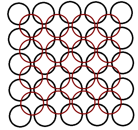

Ich habe in einem Paper mal eine ähnliche Anordnung auf einer Leiterplatte gesehen. Dort wurden versetzt zu dem von dir gezeigten Bild auf der Unterseite der Leiterplatte ebenfalls Spulen angeordnet. (siehe Anhang) branadic

Was ist ein "möglichst starkes Feld"? Wie groß ist die Fläche? Muss das Feld langfristig stabil sein, oder reicht es wenn es kurz gepulst ist? Wenn du nur in der Ebene ein einigermaßen definiertes Feld brauchst, reicht eine große Spule. Das muss keine lange Zylinderspule sein, das kann auch eine ringförmige Spule sein. Helmholtzspulen kannst du dir auch sparen wenn das nicht auch über die Tiefe einigermaßen konstant sein soll. Deine 25 Spulen bringen, wie oben schon erwähnt nichts, die heben sich nur gegenseitig in der Wirkung auf. Eine andere Möglichkeit wäre noch die Verwendung eines Eisenkerns bzw. Polschuhs. Damit kann man die Feldgeometrie auch noch beeinflussen. Die Frage ist da natürlich auch wie groß das werden soll. Gruß, Reinhard
