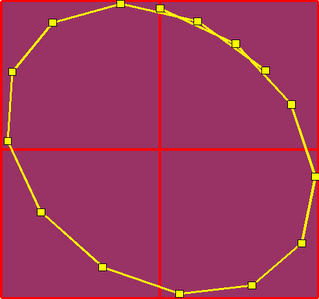

Hier mal ein Beispiel des Pendels mit Ganzzahlen: ================================================= Generator: ---------- x := 0 y := 100 div := 2 bis 5 Iterator, abwechselnd zwischen 1) und 2): ----------------------------------------- 1) x_neu := x_alt + y_alt / div // y_alt von 2) 2) y_neu := y_alt - x_alt / div // x_alt von 1) Es ist dies ein numerischer Kreisprozess (Pendelprozess), der bei einem Divisor von 2 etwas eiförmig ist und der bei größerem div runder wird. Der Radius scheint sich auch bei mehreren Umkreisungen nicht zu ändern (EXCEL-PROG). x und y stehen "senkrecht aufeinander", zwischen ihnen besteht ein numerischer Kontrakt. y gibt x einen Betrag der sich an der eigenen Höhe misst - die Kosten für y bemessen sich an der Höhe von x. Bei unendlich hohem div mögen die Funktionen sin() und cos() dabei herauskommen. Regelungstechnik sucht auch nach Schwingneigung, aber sin() und cos() sind dort so was wie Axiome.
