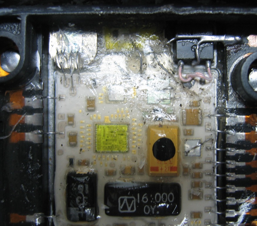

Habe ein kleines Problem..ein Alulot Verbindung ist vom Transistor auf Ceramikplatine gebrochen. Wie verlöten auf konventilellem Weg geht s nicht. Es handellt sich um eine SMD Platine. habe von Alusol , Flux etc gehört wer hat da Erfahrungen bin für jeden Tip dankbar.

Keramik kann nicht gelötet werden. Die Keramikplatine wird entweder in Dick- oder Dünnfilm-Technik hergestellt worden sein, die "abgebrochene" Verbindung lässt sich allenfalls mit Leitsilber oder Leitkleber wiederherstellen. Was natürlich Unfug ist, wenn es sich um Leistungselektronik handelt. Sollte ich die Situation falsch eingeschätzt haben, könnte Deinerseits ein Bild helfen.

Z.B. ein fertig eingelöteter Mos FET angeblich mit IRDA Rework Technologie fertigestellt.
karam META schrieb: > ein Alulot Verbindung ist vom Transistor auf Ceramikplatine gebrochen. Mach mal einen Kringel um die Verbindung, die du meinst... karam META schrieb: > angeblich mit IRDA Rework Technologie fertigestellt. Erinnert mich an "Blues Brothers", die Szene, wo Elwood über die Bücke schanzt und dann erklärt, das Auto sei "von katalytischen Konvertern gebaut" worden...
Lothar Miller schrieb: > Mach mal einen Kringel um die Verbindung, die du meinst... Ich vermute, daß er die rosa(!) Drähte meint. "IRDA" könnte für Infrarot stehen, aber insgesamt sieht die Angelegenheit da wenig vertrauenerweckend aus. Hätte ich sowas in meinem Auto, ich würd' mich davon trennen.
Ich meine oben rechts den Transistor der eingelötet wurde. die Platine ist aus Ceramik , Die Lötlitzen die von der Platine weggehen sind eine spezielle Legierung ( hitzebeständig ) die sich nicht so einfach löten lässt.
karam META schrieb: > die Platine ist aus Ceramik , und eigentlich dazu gedacht, daß da nie, nie, nie jemand auf die Idee kommt, sie zu manipulieren. Auf dem Foto ist doch auch ein Lacküberzug erkennbar, kann auch ein weiches Silikon sein. Sieht aus wie ein Teil eines Automotive-Steuergerätes.

Das Bild oben ist mit "Ford Transit" benannt. Das ist alles ein elender
Dreck, wenn man sich selbst nicht mehr helfen können soll und dann für
teuer Geld ein neues Steuergerät kaufen muß. Dabei ist die Fehlerursache
nur ein "ab-ber Draht".
Ich hatte schon ein Motorsteuergerät von einem Motorrad auf dem Tisch,
welches mit Silikon zugekleistert war, so daß die Bauelemente ihre
Wärme nicht loswurden und zum Teufel gingen. Ich wünschte dem Kons.
trukteur eine Panne bei 5 Grad und strömendem Regen....
MfG Paul
Paul Baumann schrieb: > Das Bild oben ist mit "Ford Transit" benannt. Paul, du hast Recht. Mir ist die Bezeichnung des Bildes doch glatt völlig unter gegangen, sehe den Baum vor lauter Wald nicht. Ja, sicher, wenn man sowas hat, kaputt vorgefunden, da muß man es mal versuchen. Mein altes Ford ABS-Steuergerät aus der teueren Reparatur habe ich auch noch hier herum liegen. Und brauche mal eine Gelegenheit, um es fachgerecht zu öffnen. Zumindest, um mal hinein zu schauen. Daß da ordentlich unlöslicher und unentfernbarer Schleim auf der Platine ist, weiß ich bereits von einem Fachmann schon, der mir hier im Forum beschrieb, das Gerätegehäuse schon mal auf gar keinen Fall mit einer Säge zu öffnen. Wegen den Sägespänen, die dann im Schleim stecken, und man dann überhaupt gar nichts mehr sieht. > Ich wünschte dem Kons. > trukteur eine Panne bei 5 Grad und strömendem Regen.... Aber nackt, auf einem windigen freien Feld in der Hocheifel. ;-)
Naja bitte schreibt nur wenn Ihr einen nutzliche Idee habt. Zur Wiederholung wie lötet man Leitungen die eine höhere Temp. erfordern ? Habe von einem Gaslötkolben gehört z.B. von Ersa die bis zu 580C liefern soll + No clean Flux und eventuel Lötzinn ohne Pb. Habe auch von Bonding Maschinen gehört die auch ein paar € kosten d.h. mit denen mann die orig. leitungen selbst ziehen ( herstellen ) kann. PS: Ausdrucks & Rechtschreibfehler könnt Ihr behalten. Nur sachliche Äusserunge helfen weiter.
@karam META (karam09) Versuch es mal mit Aluminiumpulver und 2Komponentenkleber.
karam META schrieb: > Zur Wiederholung wie lötet man Leitungen die eine höhere Temp. > erfordern ? Nachdem du eh nicht weißt, was Löten überhaupt ist und lieber herumpampst: Thermit. Wird heiß genug, damit kann man auch auf Keramik tolle leitende Verbindungen herstellen.
