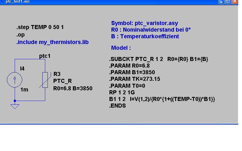

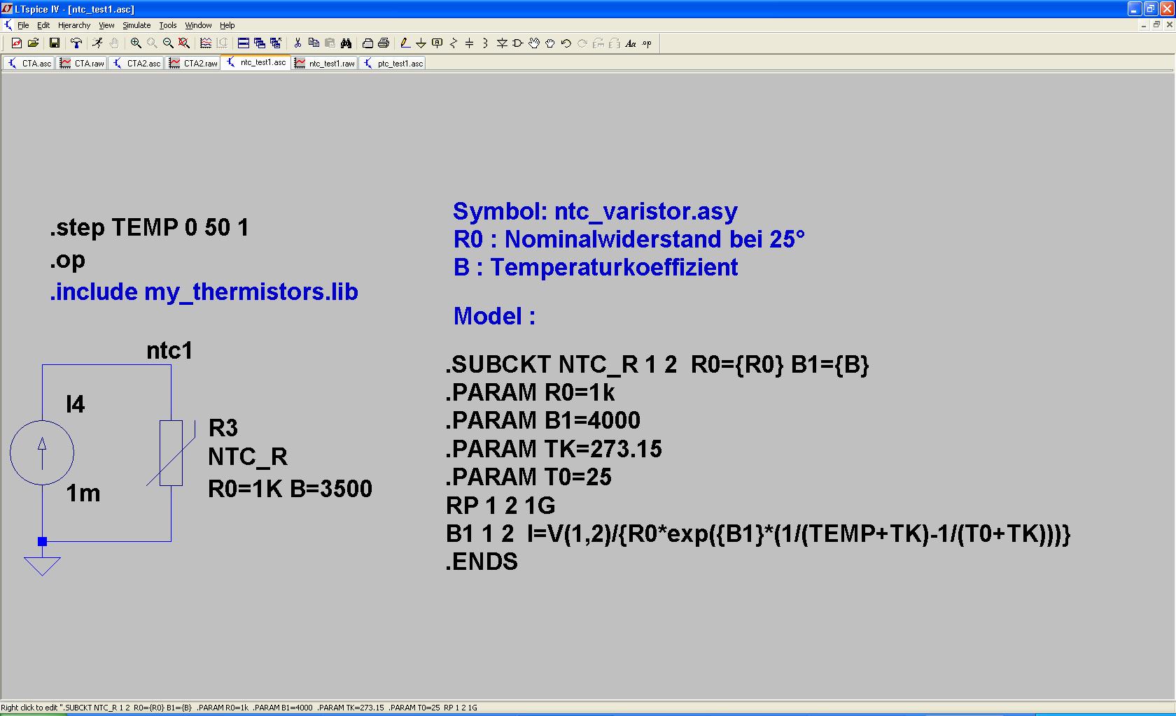

Hallo, ich versuche grade ein Model in PTC zu simulieren , ich brauche den für eine CTA-Schaltung. Hat jemand vielleicht schon ein PTC Modell erstellt ? NTC habe ich das klappt aber mit PTC habe ich probleme…
Du hast doch eine falsche Formel drin. Die stand in der Originalschaltung sicher nicht so drin. Hast du dir diese Formel selber ausgedacht? Suche im Datenblatt die Formel R(Temp). Dann kann man helfen.
Danke für die Antwort. Also die Formel für PTC ist doch Rpt= R0*(1+(dT*a)), a ist dann Temp.Koeff. also a = 0,00385 1/K. Ich benutze ein Pt6,8 also 6,8Ohm bei 0°C.also bei bei 25°C gilt das so Rpt = 6,8Ohm * (1+(25K*0,003851/K))= 7,5Ohm. Wenn ich das Messe dann stimmt das.

> Rpt=R0*(1+(dT*a))
Es gibt nicht den PTC. Normale PTC als Überlastschutz haben einen
exponentiellen Anstieg des Widerstandes ab einer bestimmten Temperatur.
Daneben gibt es PTC-Messwiderstände. Deren Widerstand verläuft fast
linear mit der Tempratur.
Ohne einen Link auf das Datenblatt ist keine Hilfe möglich.
Man muss es ihm "sagen". Dazu braucht man die Umgebungstemperatur. Wenn man es ganz genau machen will, dann kann man auch noch die Selbsterwärmung mitrechnen.

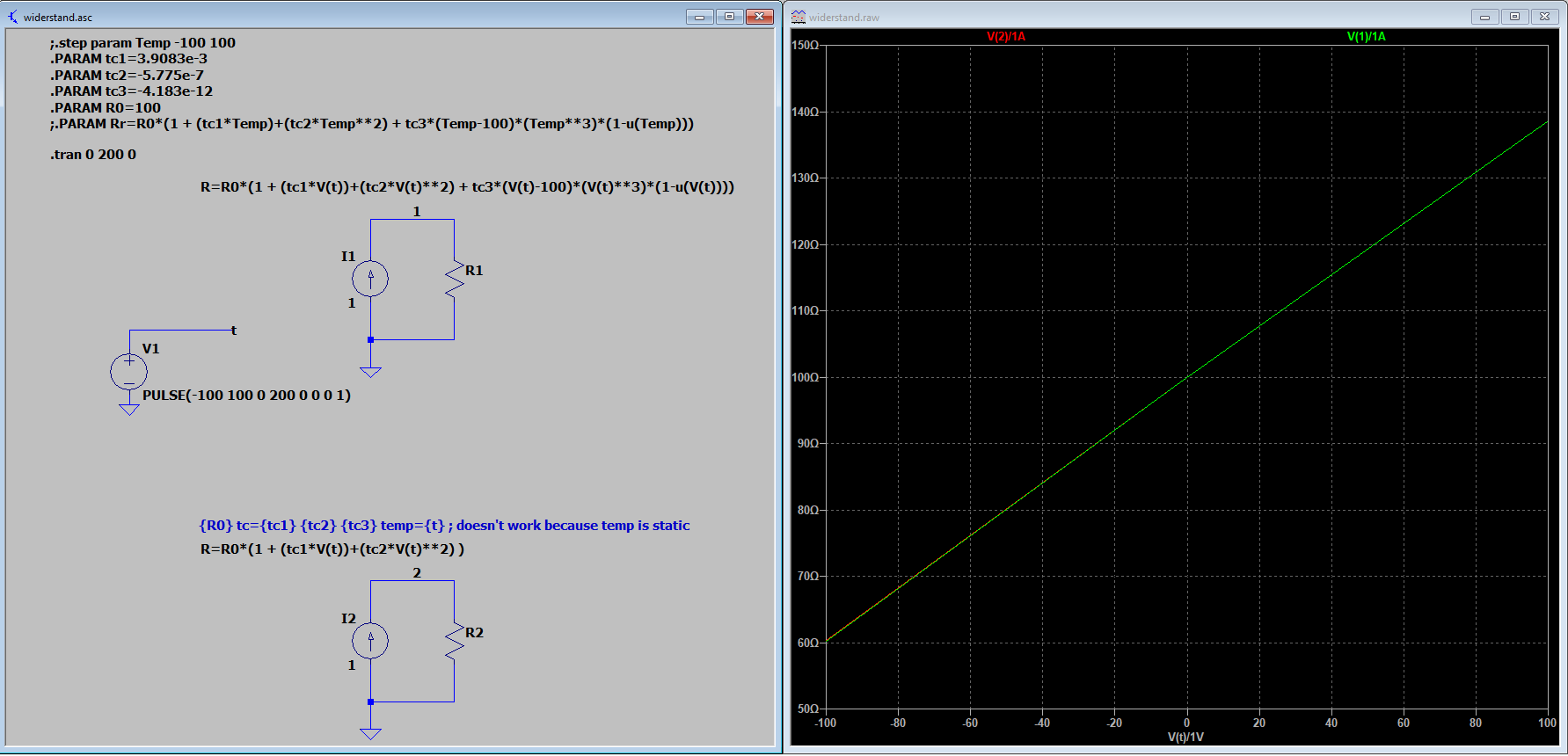

Für einen PTC möchte man meist auch ein thermisches Modell und das fehlt da komplett. Für eine Anwendung als Temperatursensor kann man da eventuell drauf verzichten, bei einer Anwendung als Uberstrombegrenzer oder in einer Wien-Brücke jedoch nicht. Wir hatten hier schon Modelle für Glühobst entwickelt, das sind auch PTCs (Wolframkennlinie). --- Was sind CTA-Schaltungen?
Abdul K. schrieb: > Das dritte Element des Polynoms kann man vermutlich weglassen... schön , gut gemacht hasst du das subsiciut dafür , bzw asy und lip datei, wäre noch besser? was macht deine Formel eigentlich? sieht wie eine normale lineare Widerstandskufve aus
Abdul K. schrieb: > Du Vollspaßer, das ist deine Formel! Die du auch nur abgeschrieben > hast. freut mich , die hab ich nur gepostet , und getesstet , Bei mir kamen Andere Kennlinien. mein Kumpel ist nun an ner Koplettlösung drann, ob er Sie veröffentlicht weis ich nicht , aufgrund Haftungsgründen und Folgeschäden, er nimmt das als Pysiker extrem genau sorry mfg jet
