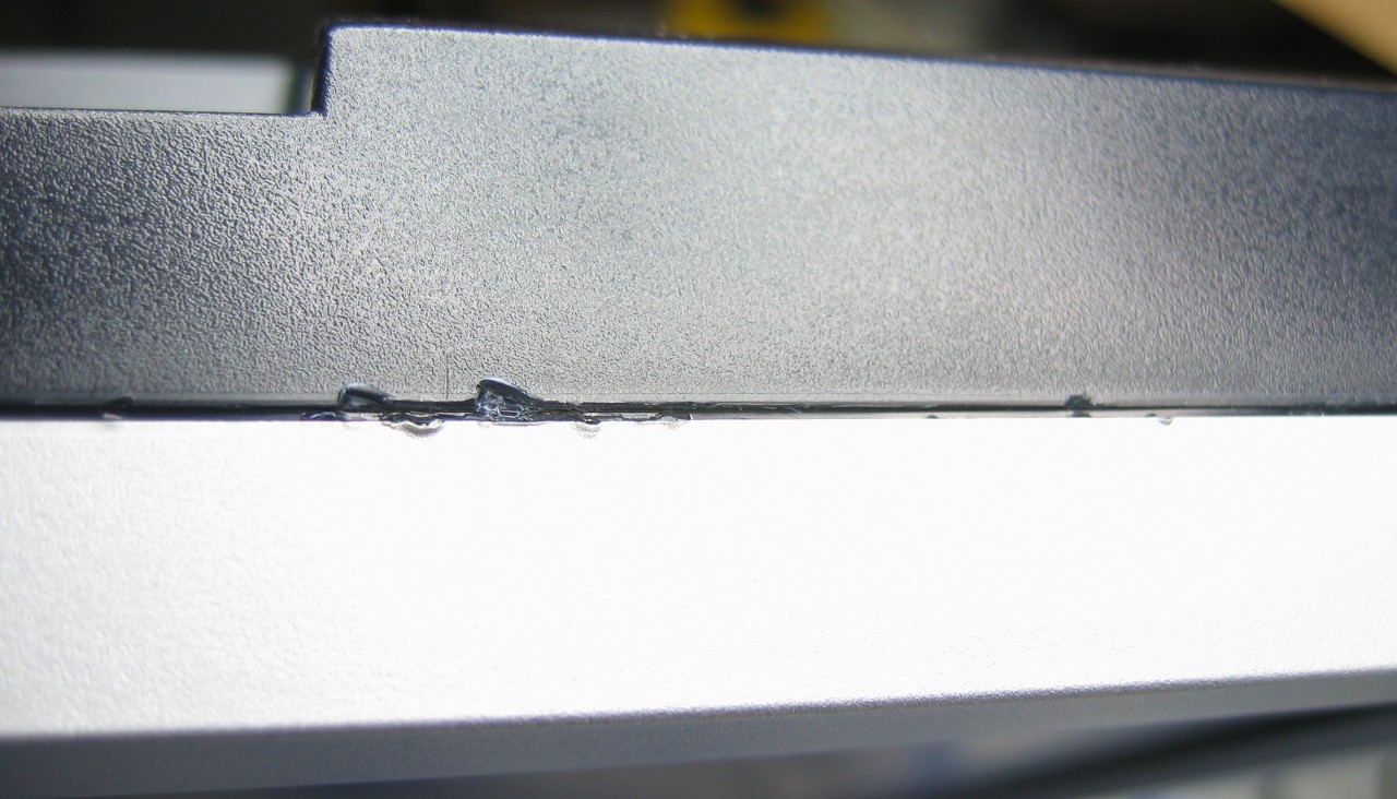

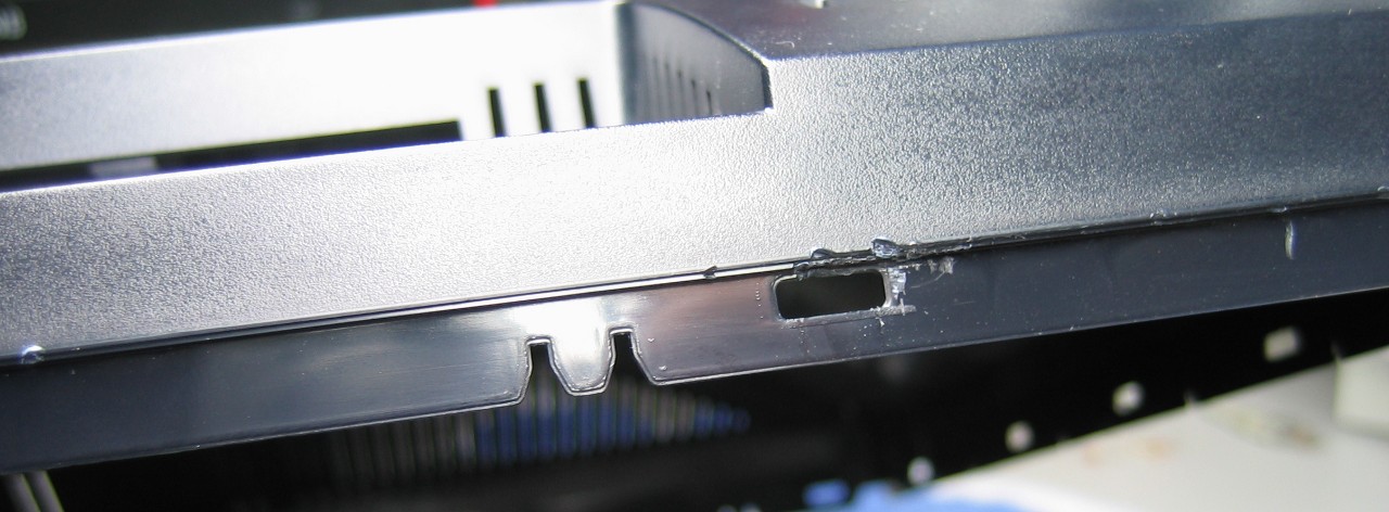

Wegstaben Verbuchsler schrieb:
> mach doch mal ein Foto vom Operationsfeld (offene und "Einführ" Seite)
Gute Idee, Fotos vom verkratzten Gerät anbei.

wie siehts denn "von innen" aus, da wo dri Plastik Schnibbel ineinander
haken?

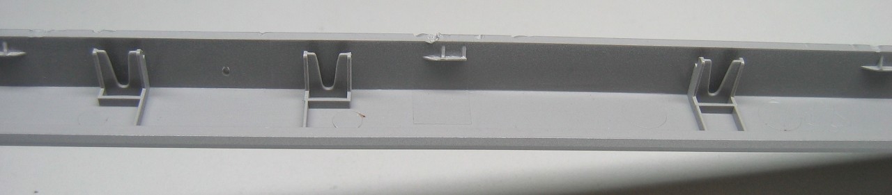

Ich hab nochmal 2 Fotos von innen gemacht und angehängt, vielleicht hat
ja jemand noch ne Idee.
Gruß,
Gerd
Ich halte das für eine Übungssache. Die ersten Gehäuse dieser Art, die
ich versuchte zu öffnen, sahen wenig besser aus, aber nach einer Weile
hat man den Dreh 'raus, nicht zu viel Kraft punktuell aufzuwenden, um
nicht den Kunststoff so zu zermatschen wie auf den Bildern. Und dann
geht das auch mit 'nem ausreichend großen Schlitzschraubendreher.
