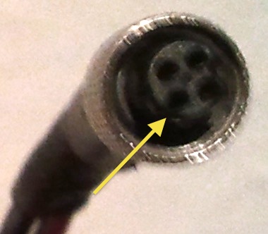

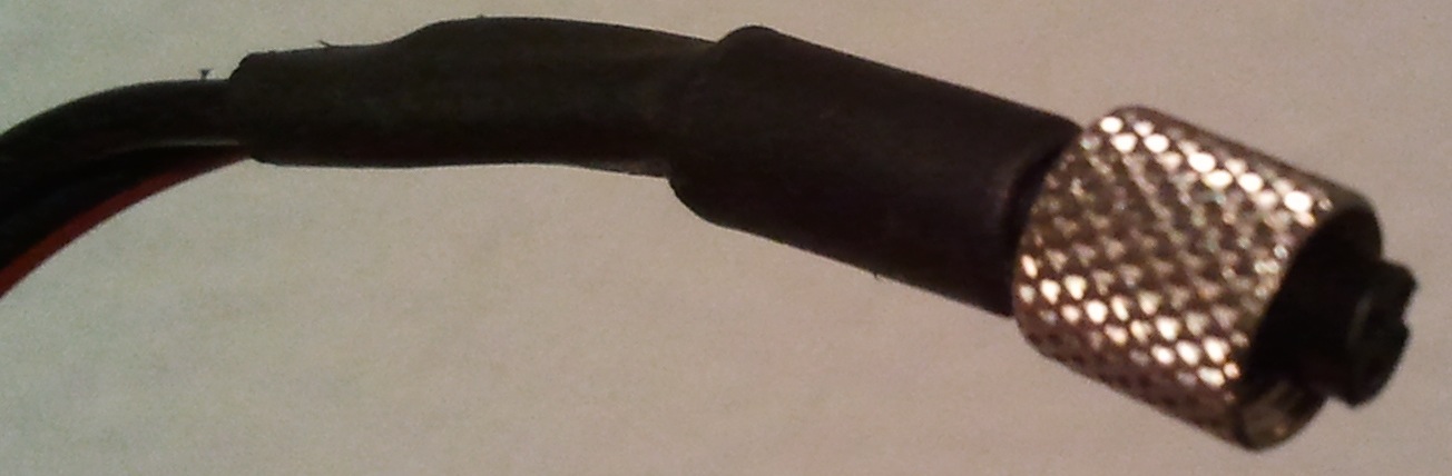

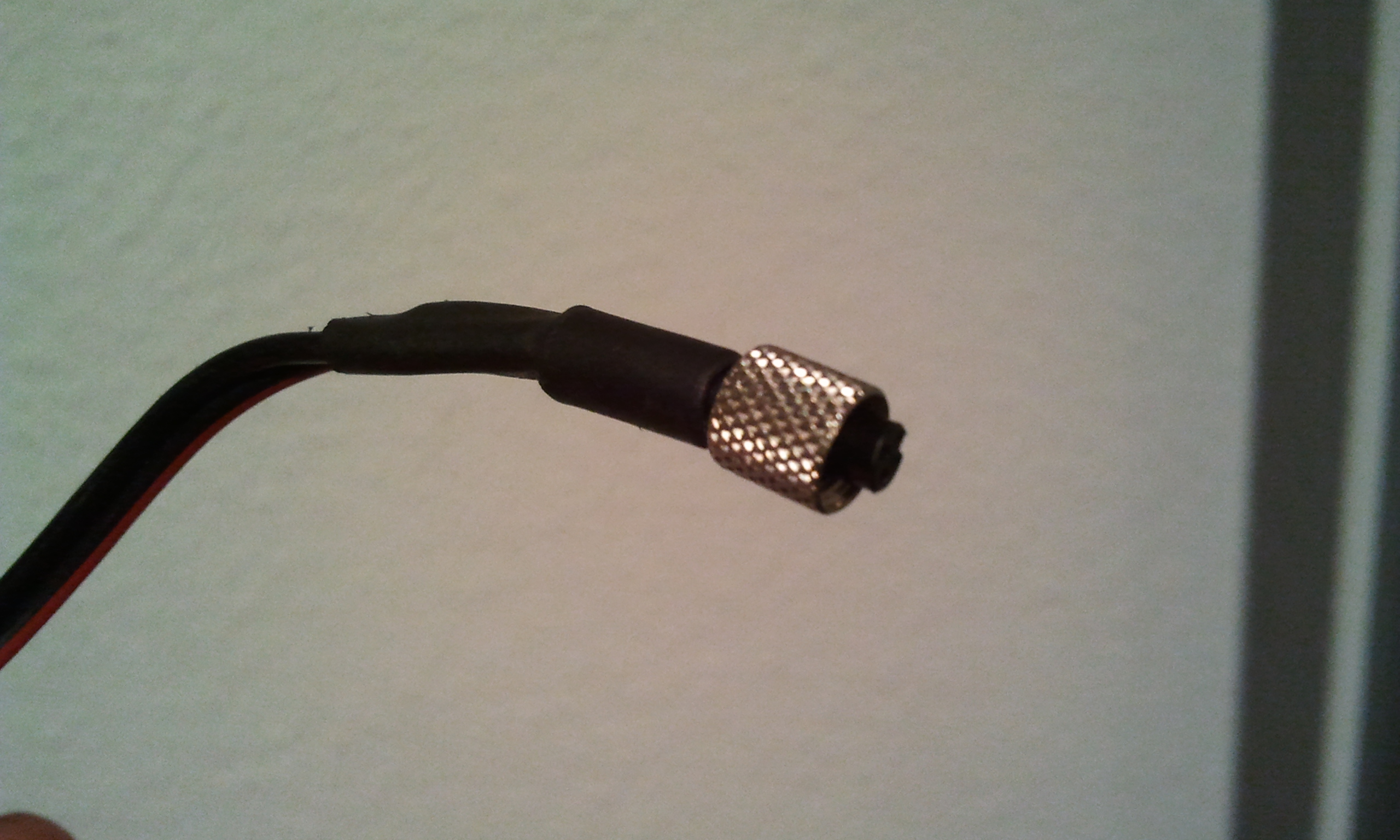

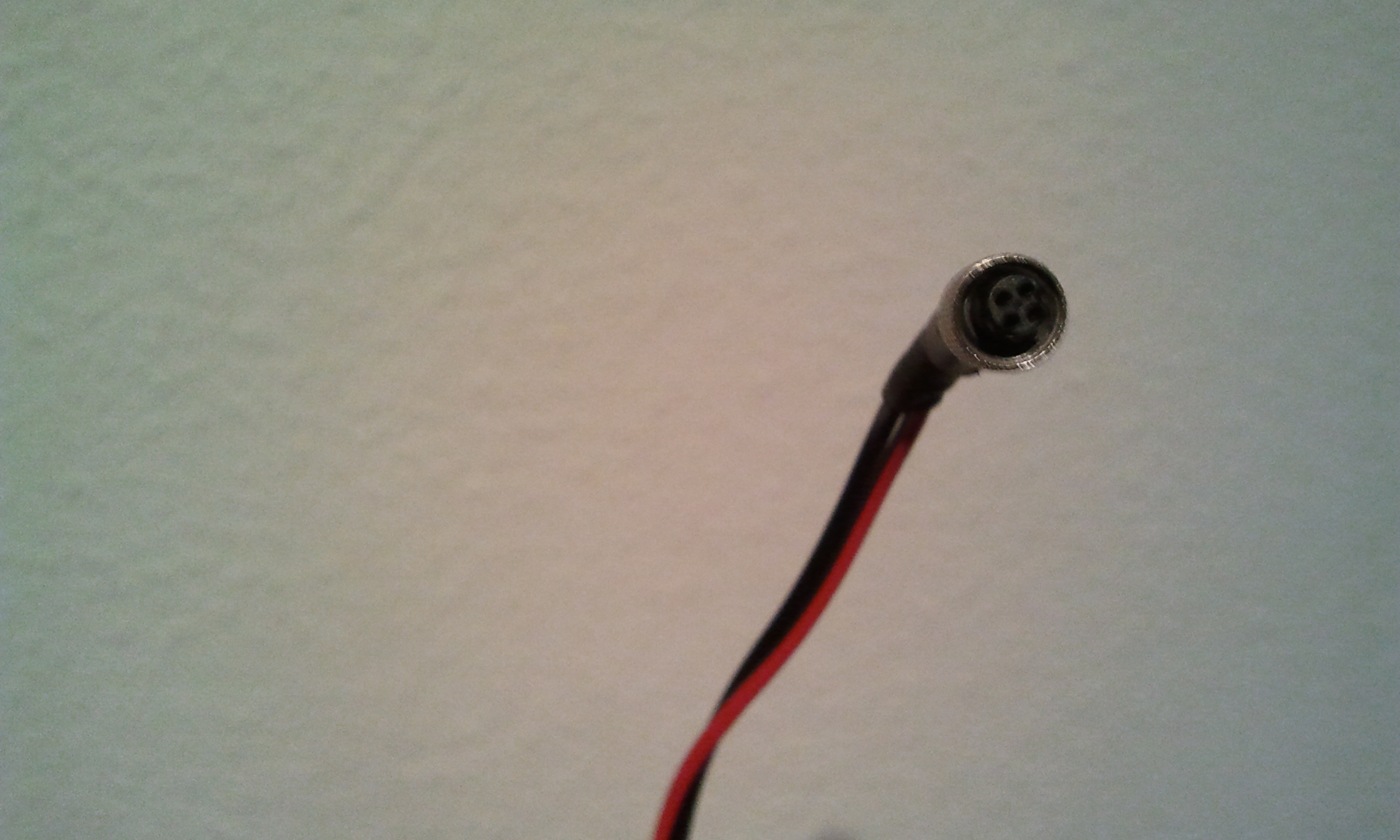

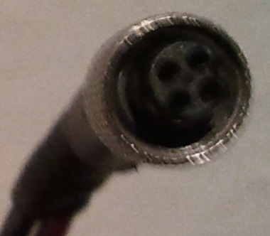

Bild im Anhang....wie hießen diese Stecker?? Danke im Voraus
Hallo, ich kann nur folgendes sagen: ich habe diesen stecker an meiner Lötstation... bei pollin; Lötstation ZD-931 vllt. hilft es weiter... MfG.: Jo
würde diese gerne nachbestellen...weiß aber nicht wonach ich suchen muss....

ich weiß die bilder sind nicht toll...aber es geht ja auch nicht um das bild sondern den Stecker...wenn diesen jemand kennt, dann wäre das super...danach können wir über fotografie reden....
Das sieht aus wie die Steckverbinder welche in der Automatisierungtechnik für Sensoren verwendet werden. http://www.phoenixcontact.de/news/222_57502.htm EDIT: Such mal bei google nach "m12 steckverbinder 4 polig".
A. R. schrieb: > m12 steckverbinder 4 polig". Der hier ist aber 3polig. Bei Reichelt mal lumberg in die Suche eingeben(http://www.reichelt.de/Lumberg-Verbinder/0/100/index.html?&ACTION=2&LA=3&GROUPID=5242&PROVID=2402), dann die orangenen Dinger. M8 steht da dabei, außerdem ist die Nut unten nicht vorhanden - ich denke nicht, dass du an einem 7€-Kabel(http://www.reichelt.de/Lumberg-Verbinder/RKMV-3-2/index.html?ACTION=3&GROUPID=5242&ARTICLE=112172&SHOW=1&START=0&OFFSET=100&;PROVID=2402) auch noch rumschnitzen willst... Wenn nur die Steckverbindung für die Tonne ist, dann würde ich beide Seiten durch etwas gängigeres ersetzen. mfg mf

Stephan schrieb: > danke genau das sind sie.... Dann sind die eingebauten aber wirklich von schlechter Qualität... Schau mal wie dünn der Kunststoff hier ist(Bild angehängt). Oder ist das tatsächlich nur eine Nut, damit man den Stecker nicht falschherum rein bringt? mf
Ein paar Maße zu dem Stecker würden die Suche wesentlich einfacher gestalten.
Ein Stecker ist es sicherlich nicht, wenn die Kontakte weiblich sind. Da trifft Kupplung schon eher.
Könnte bei Reichelt die Bestellnummer M 604 sein, auch, wenn die Überwurfmutter auf dem Foto etwas größer scheint.
