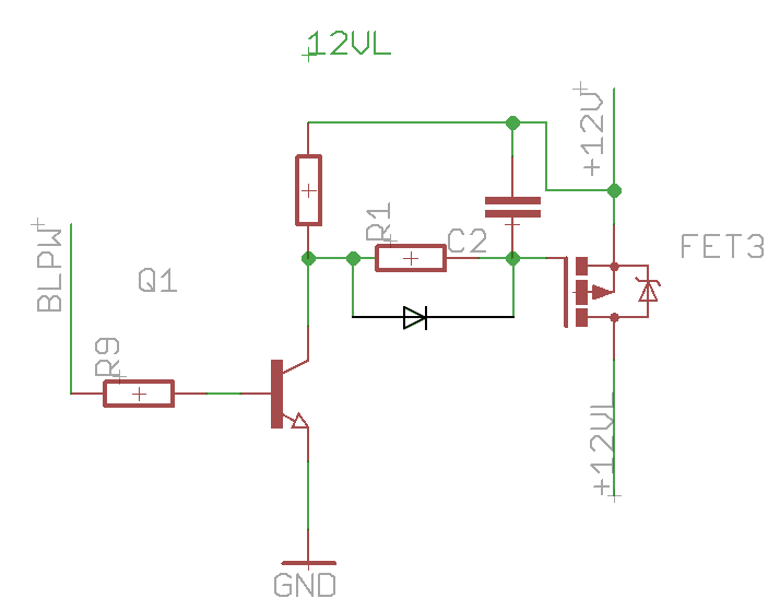

Hallo Leute, kurz zur Situation: Ich steuere die Betriebsspannung einer Baugruppe, von der mehrere Typen parallel an einer Quelle versorgt werden mit einer RC Kombination und einem Mosfet sanft durch, um ein Einbrechen der Quelle durch den Anfangsstrom der Kapazitäten auf der Baugruppe zu verhindern. Soweit so gut. Zieht man jetzt eine Baugruppe raus und steckt sie danach sofort wieder rein, kann es manchmal dazu kommen, dass zwar die Kondensatoren auf der Baugruppe schon entladen sind, der Kondensator am Mosfet-Gate zur Durchsteuerung allerdings nicht. Bumm, alle anderen Geräte starten neu, da die Betriebsspannung einbricht. Meine Frage: Wie realisiere ich am besten eine (sofortige, über einen R hab ich ihn schon kurzgeschlossen aber das ist zu langsam) Entladung des Kondensators am Mosfet, sobald die Baugruppe entfernt wird (z.b. keine Verbindung mehr zur Busmasse). Irgendwie mit einem Transistor überbrücken, der durchschaltet sobald die Schaltung in Luft hängt :-/ Grüße

Wie wäre es denn mal mit einem Schaltplan des bisherigen Aufbaus? Sonst würde ich sagen: Verkleinere den R42 von 42kOhm auf 42Ohm.
Matthias Lipinsky schrieb: > Wie wäre es denn mal mit einem Schaltplan des bisherigen Aufbaus? Ja, wie sieht die Ansteuerung des Mosfets aus? Ich würde eher zu so etwas tendieren, je nach Ansteuerung. Version A: - Ein = high (+Ub) - Aus = low (GND) Version B: - Ein = high (+Ub) - Aus = offen Gruß John

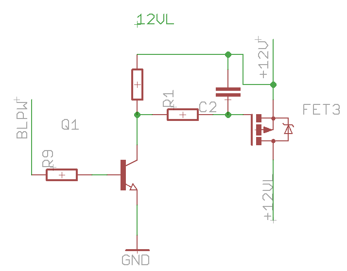

Aktuell siehts so aus: R9 so um die 150ohm glaub ich, der obere widerstand 10 mal so groß wie r1 also entläd sich das gate langsam nach dem rausziehen. aber eben zu langsam :/
Diode in sperrichtung zwischen v+ (vor der einschaltstrombegrenzung) an den kondensator. ist Die versorgungsspannung kleiner als dein Kondensator, wird er sofort entladen.
