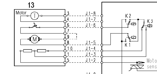

Welchen Unterschied macht es bei einem typ. Waschmaschinenmotor
(Reihenschluß), ob dieser direkt oder über einen Gleichrichter
angesteuert wird? Reihenschlußmotoren laufen doch sowohl an AC als auch
DC, oder irre ich mich da?
Die Steuerung erfolgt in beiden Fällen über Phasenanschnitt.
Danke & Gruß,
Thomas

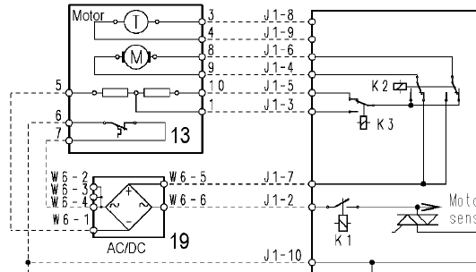

Halt, es geht hier um einen Allstrommotor (siehe Bilder im ersten Post),
der über einen Gleichrichter an der WaMa-Steuerung hängt. Und um die
Frage, welche Vorteile dies bringen sollte.

Irgendeinen Grund muß es doch geben, weshalb bei einigen
Electroluxmodellen ein Gleichrichter vor den Reihenschlußmotor gesetzt
wurde. Ich kann mir nicht vorstellen, dass in der Produktion dadurch
Gleichrichter kostengünstig entsorgt wurden?!?

So, Versuch macht kluch:
Motor über Phasenanschnittdimmer angeschlossen. Mit Gleichrichter sieht
und hört man wesentlich weniger Funkenflug am Kollektor, vor allem beim
Anlauf.
> wurde.
Für Wechselsspannungbetrieb muss man meines Wissens feiner geblätterte
Kerne benutzen wegen der Wirbelstromverluste (wie beim Trafo).  Das
macht dem Motor möglicherweise billiger, und das bisschen Gleichrichter
kostet nicht viel.
von Frank X. (flt)
> kostet nicht viel.
Bei DC-Betrieb entfällt die sog. Transformationsspannung in der
Läuferwicklung. Diese erschwert die Kommutierung zusätzlich und
war ein Grund für die 16 2/3Hz bei Bahnstrom.
