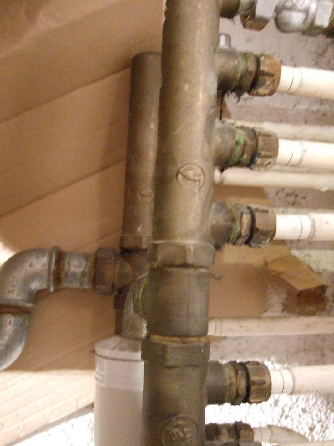

Hallo! Bei unserer Heizung gibt es nach dem Heizer einen Verteiler, der das warme Wasser auf 6 Kreise aufteilt. Es ist ein Messingkasten mit einem Zulauf- und 6 Ablauföffnungen, an die die Rohre "16-er" angeschlossen sind. Beim Rücklauf gibt es das gleich in grün. Die Rohre verlaufen noch ca. 25 cm durch den Keller, bis sie dann in der Wand verschwinden. Ich möchte in diese 6 Kreise nun Absperrventile/Hähne einsetzen, um so selektiv nur bestimmte Bereiche im Haus heizen zu können. Der Installateur schlug Kugelhähne vor und hat einen KV gemacht, doch auch nach 5maligem Hinterhertelefonieren rührt er sich nicht mehr. Die Kugelhähne haben zudem den Nachteil, dass ich nur von Hand regulieren kann. Da die Rohre aber derzeit "nackt" und ungedämmt im Keller verlaufen, soll ohnehin eine Dämmung, am besten in Form eines Kastens hin. Dann steh ich mit den Handventilon doof da. Kann jemand elektrisch zu betätigende Ventile/Hähne empfehlen? Und wenn ja, wie montiert man diese Teile? Das Rohr kann ich zwar durchsägen, aber dann muss ich die Hähne ja wasserdicht einbauen. Ich vermute, dass es da Systeme nach Art der Gardena-Schläuche mit Überwurfmutter gibt.

Halllo Michael Mach mal ein Bild von dem Verteiler, Vielleicht kannst du Dor gleich Ventile Einschrauben und Stellmotoren für Fussbodenheizungen anbringen. Solche: Antrieb: http://www.amazon.de/Stellantrieb-Fussbodenheizung-230V-inkl-Ventilanpassung/dp/B004JIW386/ref=sr_1_2?ie=UTF8&qid=1320085461&sr=8-2 Ventil: http://www.shophaustechnik.de/Heizung/Heizung/Heizkreis-Verteiler/Zubehoer-und-Ersatzteile/Ventileinsatz-fuer-Verteiler-M5-M6/Ventileinsatz-fuer-HK-Verteiler-M5::89930.html?XTCsid=dyqidqui Vortel: nichts zu Basteln, erprobt, Zuverlässig und viele Schaltspiele. Grüße Stefan

Dazu werden thermische Stellantriebe verwendet, z.B. diese: http://www.heimeier.com/de/index.asp?art=explorer&g1=2&g2=30&g3=0&g4=0&g5=0&g6=0 Verwende ich an den Heizkörper, gibt es auch für Fußbodenheizungen. Den vorhandenen Verteiler läßt Du am Besten durch einen Fachmann durch einen mit Ventilen ersetzen. Dann muß nur die Betätigung durch einen thermischen Stellantrieb ersetzt werden. Den Antrieb gibt es als "normally closed" NC oder "normally open" NO.

Mathias K. schrieb: > Das verstehe ich jetzt nicht. In REIHE oder bypass? Wenn du den ersten > Heizkörper zudrehst bleiben die andern Kalt (in REIHE)? Das System heißt wohl korrekterweise Einrohrheizung, nur dass ich 6 solche Einrohrkreise habe http://www.bosy-online.de/Einrohrheizung.htm > Durch die Zulaufrohre an die Heizkörper heizt sich die Wohnung auf? Mit > welchen Vorlauftemperaturen arbeitet denn deine Heizung? Wie sind die > Rohre verlegt??? Die Rohre wandern im Kaminschacht nach oben und laufen dann mehr oder weniger quer über den Boden (aber unter dem Parkett/Fließen) zu den Heizkörpern. Die Vorlauftemperatur kommt bei Frostgraden höchstens mal auf 60° Celsius, meist ist es deutlich darunter. Aktuell (bei ca. 9° Außentemperatur sind es 38°). Steilheit und Offset der Kurve kann ich an der elektronischen Steuerung regeln. Noch weiter runter brächte es allerdings mit sich, dass in manchen Zimmern die Heizung dann zu schwach ist. > > Ob das etwas bringt. Bei Hochtemperaturheizungen (Vorlauf bis 75°C) ist > Solar nur für WW tauglich und auch nur 6 Monate im Jahr (Sommer). Ne, 75° hatten wir noch nie, eher so um die 40 Grad.
mir erschließt sich noch nicht so recht der Vorteil einer derartigen Einrohrkreis-Verlegung. Seis drum: Laut dem geposteten Link sind ja die Rohrqerschnitte eh "klein", also was spräche denn dagegen, "ganz gewöhnliche" elektrisch betreibbare Thermostatventile im Keller zu montieren? Die steuerst du dann mit entsprechender HW/SW "von außen" an, und fertig ist.....
Wegstaben Verbuchsler schrieb: > mir erschließt sich noch nicht so recht der Vorteil einer derartigen > Einrohrkreis-Verlegung. Da hast du Recht. Wir haben das Haus gebraucht gekauft und hatten so keinen Einfluss auf die Wahl der Heizung. Zudem ist die Anlage recht sparsam. Eine stinknormale Zweirohranlage wäre mir auch lieber, aber jetzt sind halt die Rohre so verlegt. Da ist es auch wenig sinnvoll, da alles aufzureißen. > Seis drum: Laut dem geposteten Link sind ja die Rohrqerschnitte eh > "klein", also was spräche denn dagegen, "ganz gewöhnliche" elektrisch > betreibbare Thermostatventile im Keller zu montieren? Die steuerst du > dann mit entsprechender HW/SW "von außen" an, und fertig ist..... ...hab ich erst nach mehrmaligem Durchlesen verstanden. Aber jetzt ist die Idee doc richtig gut. Also ein Durchflussventil einbauen (inklusive Knopf zum Drehen bzw. elektrisch steuern (im Keller stören auch keien Motorgeräusche). Den Sensor gibt es vielleicht sogar per Funk, so dass im Keller der Strang zugedreht wird, wenn oben die Sonne reinscheint. Prima! Oder es wird per Funk einfach auf ganz auf oder ganz zu gestellt (10° oder 30° vorgeben und gut ist.) Ich werd mir die Sache so durch den Kopf gehen lassen.
Hier noch ein Bild. Vorne ist der Zulauf, hinten erkennt man das gleich System für den Rücklauf.
