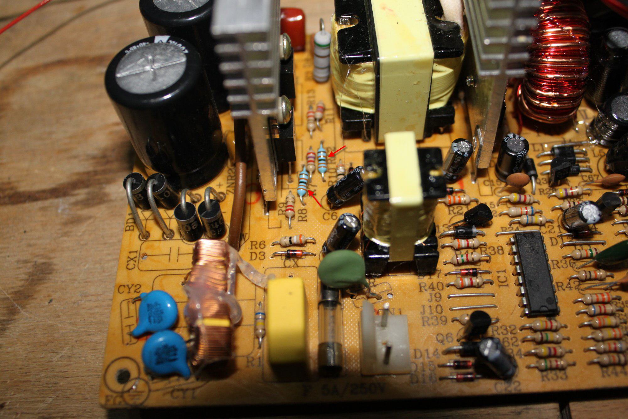

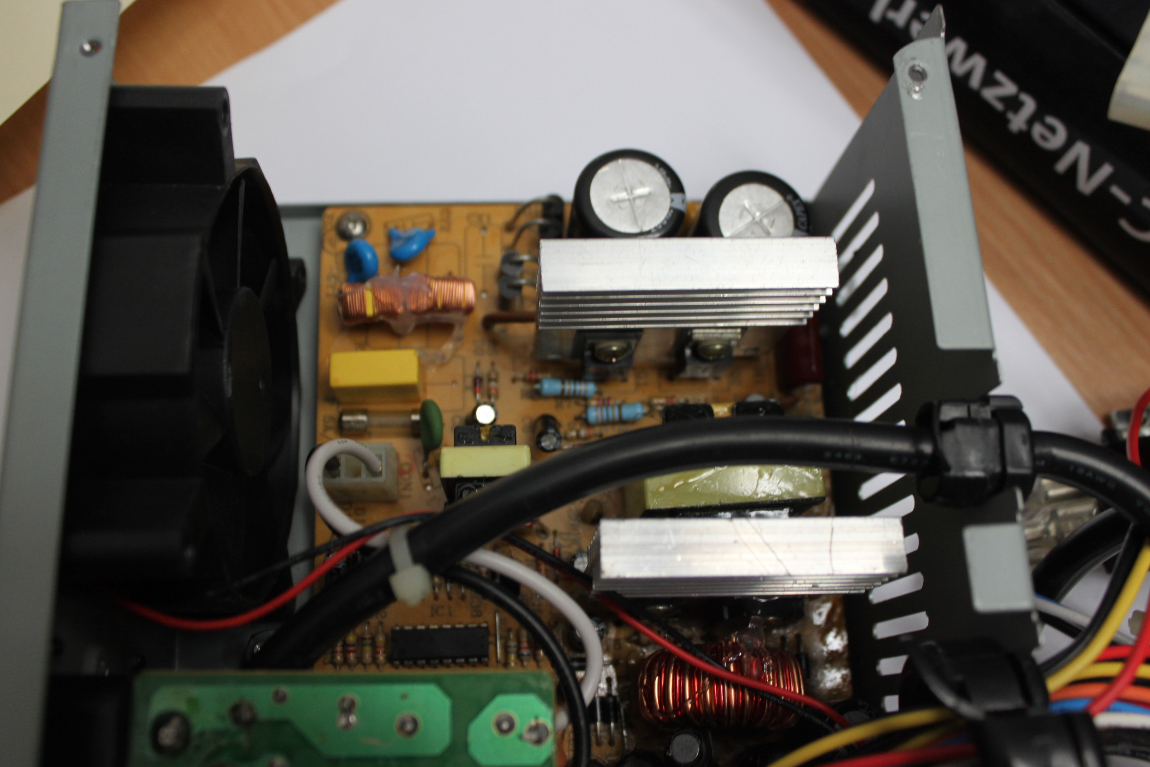

Hallo, danke für die vielen hilfreichen Hinweise, bin heute (kurz) auf Fehlersuche gegangen, Versuch 1: 494-er IC an Masse und +12 Volt gehängt, Stromaufnahme ca. 20-30 mA, am Ausgang 8 messe ich 38,7 kHZ, beim Primärkreis über das Digitalmultimeter exakt die doppelte Frequenz (77,4 kHZ). Versuch 2: Danach 220 Volt (natürlich über Trenntrafo) angeschlossen. Volle Gleichspannung beim Elko vorhanden, Spannung beim 494-er IC: 0,00 Volt.. hmm, was nun?
Schwingt ganz einfach und ergreifend nicht an. Viele der AT-Dinger waren so aufgebaut daß sie von selbst anlaufen (durch Rückkopplung über den Steuertrafo) und der TL494 die Regelung übernimmt sobald seine Versorgungsspannung (12V) steht. Leider gibts einige TL494 die eine Art Latch-Up-Verhalten zeigen wenn man an ihrer Versorgungsspannung herumspielt... so an der unteren Grenze. Die verweigern plötzlich einfach komplett ihren Dienst und dann läuft ein derartiges Netzteil ohne Regelung mit der 3-4fachen Ausgangsspannung... **brutzel** Ich hasse dieses Konzept. Wenn Du keine Ahnung von der Reparatur von Schaltnetzteilen hast kannst Du nun 1. neue kaufen (bessere Qualität vielleicht?) 2. ein ATX-Netzteil verwenden 3. solange an dem China-Schrott rumlöten bis er Dir irgendwann wie ein China-Böller um die Ohren fliegt. Oder ich müßte wirklich mal meine Platine aus der Bastelkiste prüfen. ABER neue Drähte lötest Du selber dran und ich krieg den mir entgehenden TL494 von Dir den ich dann nicht ausschlachten kann...
User schrieb: > Leistungstransistoren primär durchmessen... Ohne ausreichende Ausrüstung und Wissen wäre ein neues Netzteil die schnellere und sichere Lösung! Manfred S. schrieb: > Volle Gleichspannung beim Elko vorhanden, > Spannung beim 494-er IC: 0,00 Volt.. Anlaufschaltung kontrollieren, alten Elko trotzdem erneuern.
oszi40 schrieb: > Manfred S. schrieb: >> Volle Gleichspannung beim Elko vorhanden, >> Spannung beim 494-er IC: 0,00 Volt.. > > Anlaufschaltung kontrollieren, alten Elko trotzdem erneuern. Such da mal nach einem Widerstand überhalb von 100k und miss den mal durch.
So, kurzes Update: Wenn Netzteil einige Minuten vom Strom getrennt, ist beim 494-er (Pin 8 und Pin 12) kurz ca. 1 Volt messbar, was unmittelbar dann bei 0,0 Volt landet. 1uF 50 Volt Kondensator (2x) im Primärkreis erneuert - 47 uF 50 Volt Kondensator (1x) im Sekundärkreis (Ladeelko für 494-er) erneuert - Keine Änderung Die ausgebauten Kondensatoren passten alle von der Kapazität, sind sogar mit 105° von guter Qualität. Wie schon beschrieben, haben die beiden Netzteile nur so ca. 10 Betriebsstunden hinter sich. Also an einen Bauteilverschleiß glaube ich eigentlich nicht. Vielleicht braucht dieses Netzteil aber auch gewisse Mindestlasten in allen Spannungsbereichen, die bei der etwas eigenartigen Flipperplatine nicht vorhanden sind.. Widerstände im Primärkreis durchgemessen, alle ok Neu kaufen - schön und gut, aber weiß jemand eine Bezugsquelle für AT(X)-Netzteile mit 110 Volt? Hab bei Ditech eine Abbildung von einem 350 Watt ATX-Netzteil mit Spannungsumschalter zwischen 110 und 220 Volt gefunden, der Verkäufer war so freundlich, ALLE Netzteile im Lager durchzusehen und leider hatte keines der ATX-Netzteile diese Spannungsumschaltung mehr.. Ich hab noch ein Netzteil, das vorher im Flipper war, bei dem ist der Lüfter stehen geblieben, es funktioniert zwar, aber mit den dunklen Stellen auf der Platine und deutlich erkennbar überhitzten Klebestellen bei den Elkos ist das halt auch nicht die erste Wahl... @Ben Geht deine Platine noch? Muss ich bei der dann alle Drähte neu anlöten?
Bei AT erfolgte die 494-Versorgung i.A. über die Sekundärseite, es sollte also kein Widerstand hochohmig von Primär da sein. Gestartet wird über den kleinen "Runkser" beim einschalten. Taube Elkos um den 494 herum dürften sehr wahrscheinlich sein, wenn kein ausgangsseitiger Kurzschluß vorliegt. Im Anhang noch eine andere AT Schaltung. Möglich ist allerdings auch, daß bei der umschaltbaren Variante des Netzteiles statt der Manfred S. schrieb: > E13007 die MJE13009 hätten bestückt sein müssen.

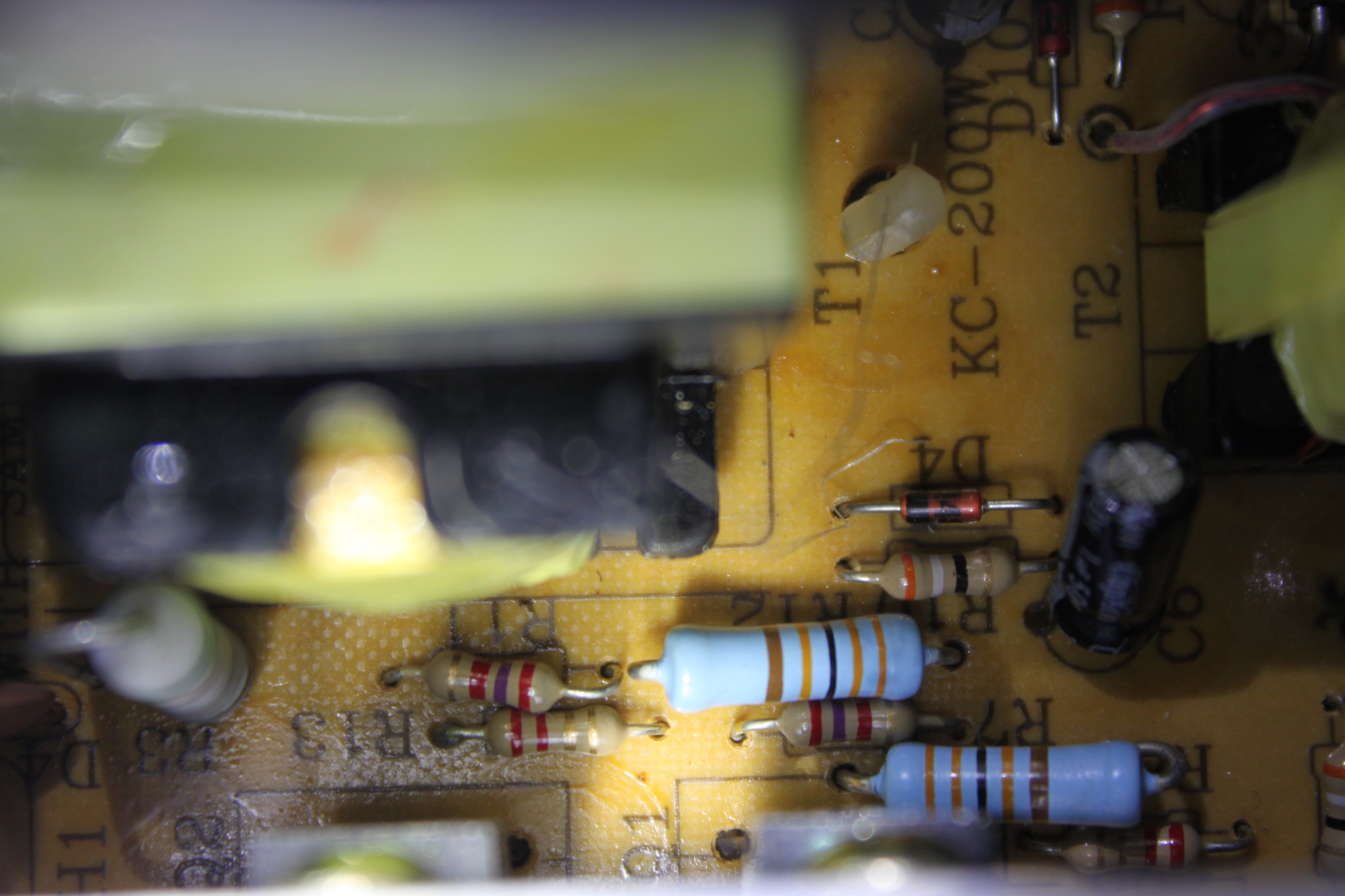

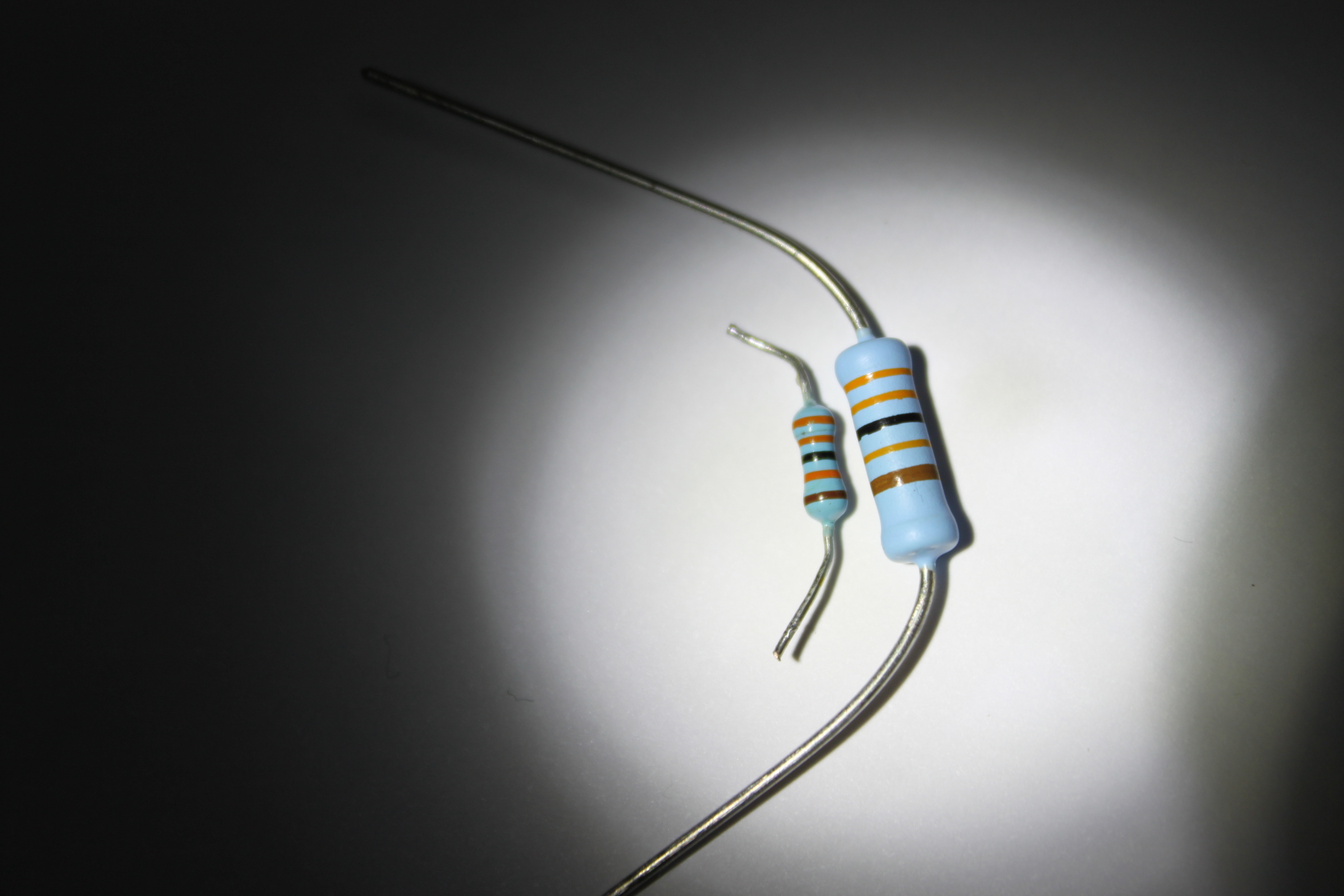

Magnus Müller schrieb: > Such da mal nach einem Widerstand überhalb von 100k und miss den mal > durch. Ben hat geschrieben: "Die Platine die ich hier habe startet über einen 220 (oder 330, nicht so genau ohne ausbauen/messen zu sehen) K-Ohm Widerstand, der vom Plus des oberen Kondensators (+330V) an die Basis des oberen Transistors geht. Das öffnet diesen Transistor ganz minimal, den Rest besorgt die Rückkopplung durch den Steuertrafo." Hmm, danke für die beiden Hinweise. Kurz bevor ich mein Netzteil frustriert auf den Schrott geworfen wurde, habe ich diese Hinweise noch beachtet. Bei meinem Hochqualitäts-Chinaklon sind sogar Metallfilmwiderstände mit 4 Ringen verbaut (orange-orange-schwarz-orange), also 330k, beide gehen zu den Schalttransistoren im Primärkreis (jeweils zwischen Collector und Emitter) hab beide ausgebaut und siehe da einer war hochohmig. Beide gegen meine "billigen" Kohlewiderstände mit 330k (orange-orange-gelb) getauscht, siehe da das Netzteil geht ohne Probleme! Es ist mir völlig unerklärlich, warum das Netzteil 20 Stunden gegangen ist und dann ein 330k Widerstand plötzlich hochohmig wird - und nein, es war keine kalte Lötstelle und er hatte auch keinen abgebrochenen Pin, hab zunächst an einen Defekt meines Ohmmeters gedacht - aber der Widerstand ist wirklich defekt - hatte ich noch nie - interessantes aha-Erlebnis. Jetzt hab ich noch die 3 Originalkondis eingebaut - alles bestens. Ist schon spannend und vor allem ein tolles Erlebnis, nicht zuletzt dank der tatkräftigen Unterstützung hier im Forum, den Fehler gefunden zu haben. Aber: morgen kommt Netzteil Nummer 2 dran, das ist noch im Flipper verbaut.. - ich tippe auch wieder auf diesen Widerstand... manchmal habe ich den Eindruck, dass solche Sollbruchstellen absichtlich eingebaut werden...
Manfred S. schrieb: > ein 330k Widerstand 1.Schau den Widerstand nun nochmals genauer an ob ein kleiner schwarzer Punkt sichtbar ist. 2.Nicht jeder Widerstand hält diese Spannung aus. Daher sind manchmal mehrere in Reihe verbaut. 3.~~~~~~~^~~~~~~~ Nicht jeder Einschalt-oder Abschaltvorgang trifft die selben Spannungswerte.
Ich würd auch sagen, daß die Widerstände ein wenig außerhalb ihrer Spezifikation laufen... Ists denn bei beiden Netzteilen der gleiche Fehler?
Manfred S. schrieb: > Hmm, danke für die beiden Hinweise. Kurz bevor ich mein Netzteil > frustriert auf den Schrott geworfen wurde, habe ich diese Hinweise noch > beachtet. Bei meinem Hochqualitäts-Chinaklon sind sogar > Metallfilmwiderstände mit 4 Ringen verbaut > (orange-orange-schwarz-orange), also 330k, beide gehen zu den > Schalttransistoren im Primärkreis (jeweils zwischen Collector und > Emitter) hab beide ausgebaut und siehe da einer war hochohmig. Beide > gegen meine "billigen" Kohlewiderstände mit 330k (orange-orange-gelb) > getauscht, siehe da das Netzteil geht ohne Probleme! Die häufigsten Ausfallursachen bei den mir bekannten Schaltnetzteilen sind nun mal diese "Anlaufwiderstände" und verschlissene Elkos.
Wobei Anlaufwiderstände eigentlich erst nach vielen Betriebsjahren draufgehen, und eher nicht nach nur 10 Betriebsstunden. Sie vergammeln ja nicht weil sie lagern, sondern weil dauerhaft zu hohe Spannung ihnen zusetzt. Es sind ja meist 200V Widerstände an 320V.
MaWin schrieb: > Wobei Anlaufwiderstände eigentlich erst nach vielen Betriebsjahren > draufgehen, und eher nicht nach nur 10 Betriebsstunden. In diesem Fall ist er allerdings trotzdem im Ar.......

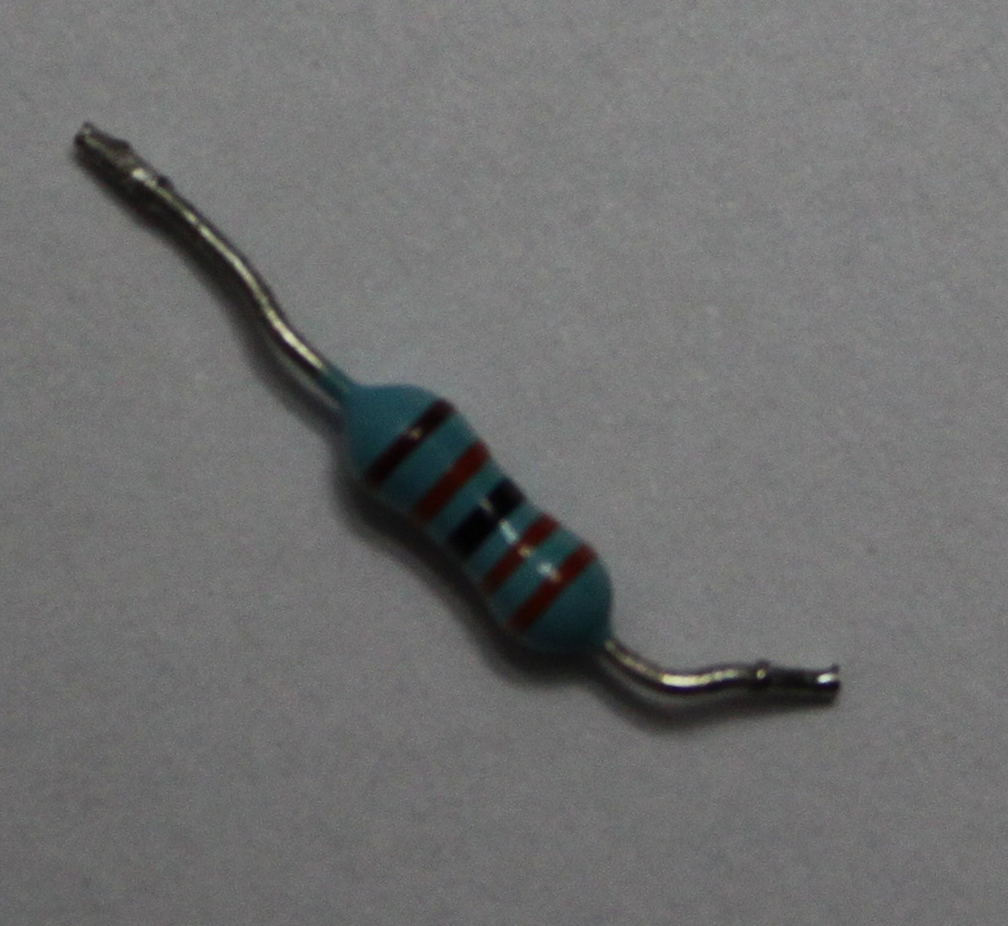

Hi und schönen Abend, heute war das 2. Netzteil dran, immer lästig, die vielen Schrauben zu lösen.. aber bald lag das Netzteilboard vor mir. Beim Bild Netzteil sieht man die Originalwiderstände, markiert mit den Pfeilen. Von denen war bei beiden Netzteilen jeweils einer defekt. Die Suche war diesmal kaum eine Minute lang, die beiden Widerstände untersucht, während es bei Netzteil 1 der linke war, war es diesmal der rechte, der mit ebenfalls etwa 10 Betriebsstunden hochohmig geworden war. Nach Tauschen der beiden Widerstände ging das Netzteil wieder problemlos. Ich habe mit den neuen Widerständen gemessen: 1) Netzteil 1, Betriebsspannung 220 Volt ohne Brücke für Verdopplungsschaltung: 132 Volt Spannungsabfall am Widerstand. 2) Netzteil 2, mit Drahtbrücke auf 110 Volt geschaltet, also mit Verdopplungsschaltung: ebenfalls 132 Volt Spannungsabfall. Ich glaube, nicht dass der Widerstand wegen Überspannung eingegangen ist, aber das wird sich ja zeigen, wie lange meine 0815-Kohlewiderstände halten werden... ich glaube jedenfalls länger als die übrigen Bauteile. Wurde hier (absichtlich) eine Fehlcharge einer Widerstandstype eingebaut? Wie man am Bild mit den Pfeilen deutlich erkennt, wurden hier auch andere Widerstände als sonst auf der Platine verbaut.. Kann jemand was zu dieser Type sagen?
Manfred S. schrieb: > 132 Volt Spannungsabfall am Widerstand. Das ist das, was Dir das Messgerät zeigt - effektiv. Schau mal den Schaltplan von mir an und denke Dir den unteren und dann den oberen Transistor durchgesteuert bezüglich der Widerstände und der Spannung darüber... Beitrag "Re: AT PC-Netzteil defekt"

Das unscharfe Widerstandsfoto war auch keine Spitzenleistung. Man nimmt
viel Licht oder notalls eine Taschenlampe und beim Fotoapparat eine
Makroeinstellung.

> Wurde hier (absichtlich) eine Fehlcharge einer Widerstandstype > eingebaut? Sicher nicht. > Wie man am Bild mit den Pfeilen deutlich erkennt, wurden hier > auch andere Widerstände als sonst auf der Platine verbaut.. > Kann jemand was zu dieser Type sagen? Es sind Metallfimwiderstände, die üblicherweise vom Hersteller mit 0.6W http://www.schuro.de/widerstaende-491-0_01-1.htm angegeben werden, manche sogar bis 0.8W http://pdf1.alldatasheet.com/datasheet-pdf/view/140363/VISHAY/HMA0207.html während die gleich grossen hellbraunen Kohleschichtwiderstände sind, für die nur mit 0.25 Watt erlaubt sind. Vermutlich hat jemand nachgerechnet, und festgestellt, daß 0.25W für die beiden wohl doch überschritten werden und deswegen dort die teureren Metallfilmwiderstände eingebaut. Nur, wenn sie leistungsmässig über 0.6W überlastet werden, hätten sie wenigstens verschmoren müssen. Daher wohl doch eher ein Überspannungsproblem. Oder er hat einen erwischt der doch nur bis 0.25W ging http://www.arcolresistors.com/resistors/mra0207-metal-film/
Danke MaWin, ich hab vorübergehend 330k Kohlewiderstände eingebaut, der Flipper läuft schon brav.. Wie wärs mit denen als Ersatz: http://www.reichelt.de/2W-Metall-1-0-k-Ohm-1-0-M-Ohm/2W-METALL-330K/index.html?;ACTION=3;LA=2;ARTICLE=2345;GROUPID=3084;artnr=2W+METALL+330K;SID=10TqmmRX8AAAIAAFcdwag59bf458250cba5b34ad045288bd74e80 Metallschicht, 2 Watt, 500 Volt oder ist eine Serienschaltung einfacher Widerstände besser?
500V gelten als ausreichend. 2W auch. Laut Hersteller sollte das also in Ordnung ein.
