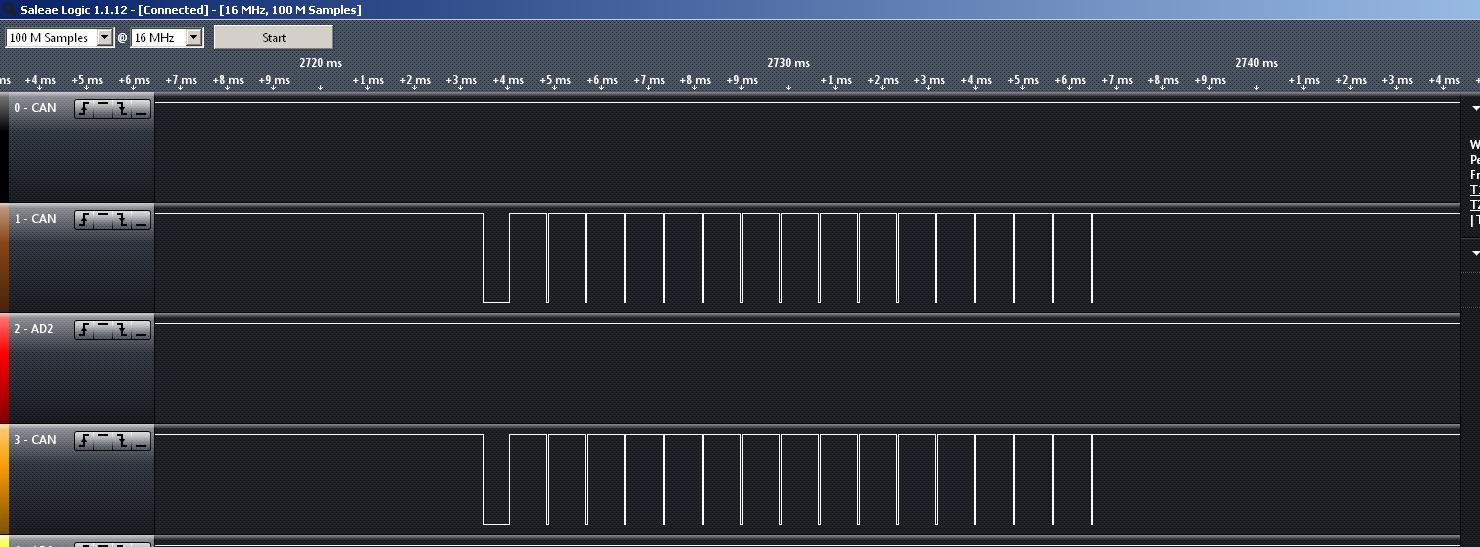

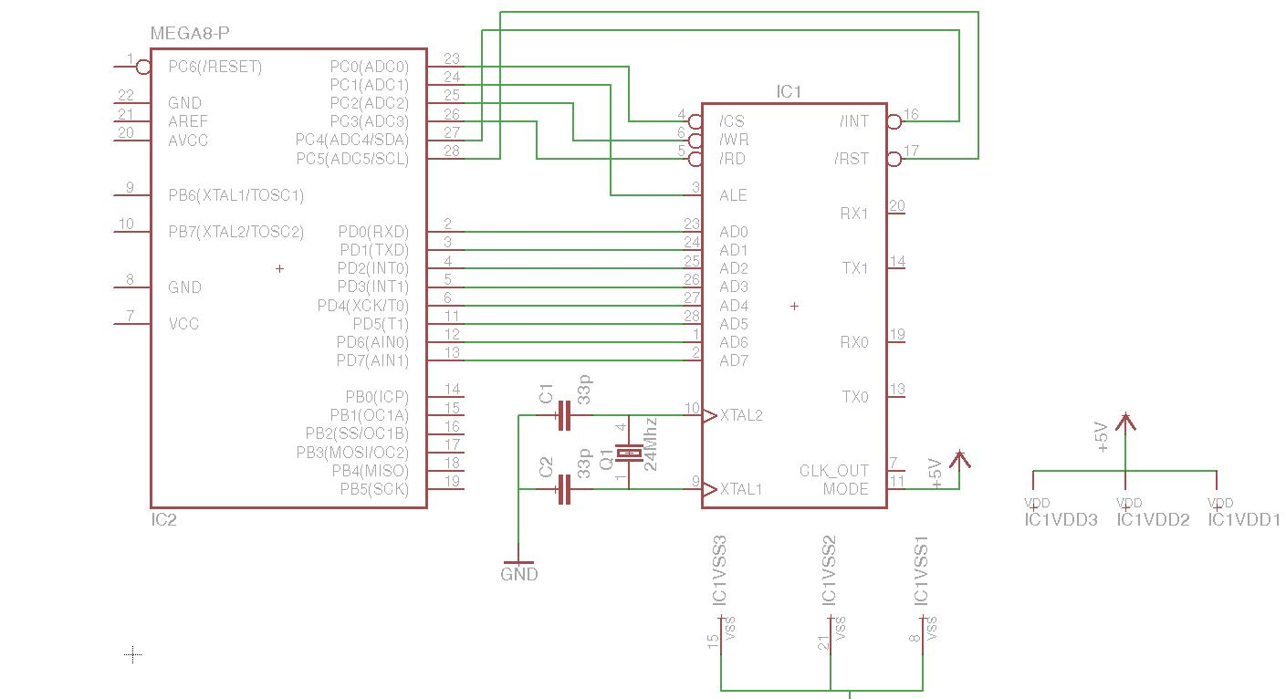

ich hab den SJA1000 so wie auf dem Schaltplan zu sehen an den Atmega8
angeschlossen. Ich konnte den Controller erfolgreich initialisieren.
Sprich ich hab die Register, die ich geschrieben hab am Ende ausgelesen

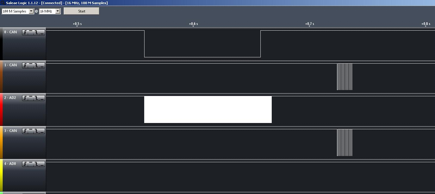

und die Werte verglichen. Außerdem ist auf dem ersten Logic Analysator
auschnitt gut zu sehen, dass der Controller nach dem Reset die Clock am
Clock Pin auschaltet. So wie ich es wollte. Nun mein Problem sobald ich
eine Can Nachricht senden möchte kommt nur Mist auf dem Bus an. Ich hab
die Nachrticht mal auf dem 3. Bild rangezoomt. Es ist einfach keine
richtig CAN Nachricht.
Ich bin mittlerweile total am verzweifeln und weiß einfach nicht wo mein
Fehler liegt.
Ich bin über jede Hilfe dankbar.
Christian
von Markus M. (Firma: EleLa - www.elela.de) (mmvisual)
Einen CAN Empfänger hast Du aber schon dran ?
Um zu schauen ob CAN tut braucht es immer auch einen Empfänger der die
CAN Nachricht quittiert (ACK Bit).
von Hugo (Gast)
Ohne den Source wird Dir keiner helfen können.
von crazy horse (Gast)
Ausserdem einen Transceiver-Baustein, damit der SJA auch seine eigene
Botschaft mitlesen kann.
Hardware unvollständig, Software nicht vorhanden -> Hilfe unmöglich.

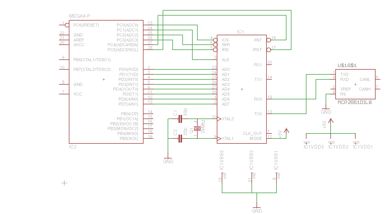

von Christian L. (quadratqualle)
Danke für die schnellen antworten.
Als Source hab ich die CAN Lib verwendet und auf SJA1000 gestellt. Hab
da jetzt auch schon alles möglich versucht zu ändern. Brauchte alles
kein Erfolg. Ich poste die Ausschnitt gleich mal. Als CAN Tranceiver
nutze ich den MCP2551. Der SJA1000 bekommt seine nachricht auch über den
RX Pin zurück. Das is auf dem 3. Bild gut zu sehen. Channel 2 ist TX und
Channel 4 is RX.
Müsste ich nicht trotzdem eine vernünftige Nachricht sehen, auch wen
kein Empfänger dran ist. Dann müsste doch nur das ACK Bit nicht gesetzt
werden? Der Rest müsste ja trotzdem stimmen?
Entschuldigung ich hab den MCP auf dem SChaltplan total vergessen.
Also hier der Code.
Bei mir sendet der SJA1000 die komische Nachircht nur einmal, danach
kommt nix mehr.
Ich hab als Gegenstück jetzt einen CAN Analsyer dran gehangen. Was
allerdings keine Besserung brauchte. Außer das dieser nach der Nachricht
vom SJA1000 Error Frame meldet.
