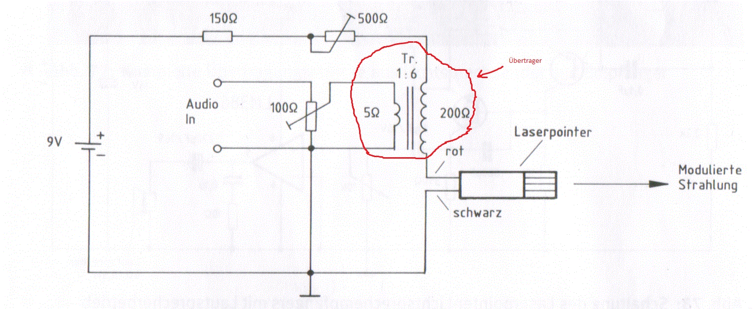

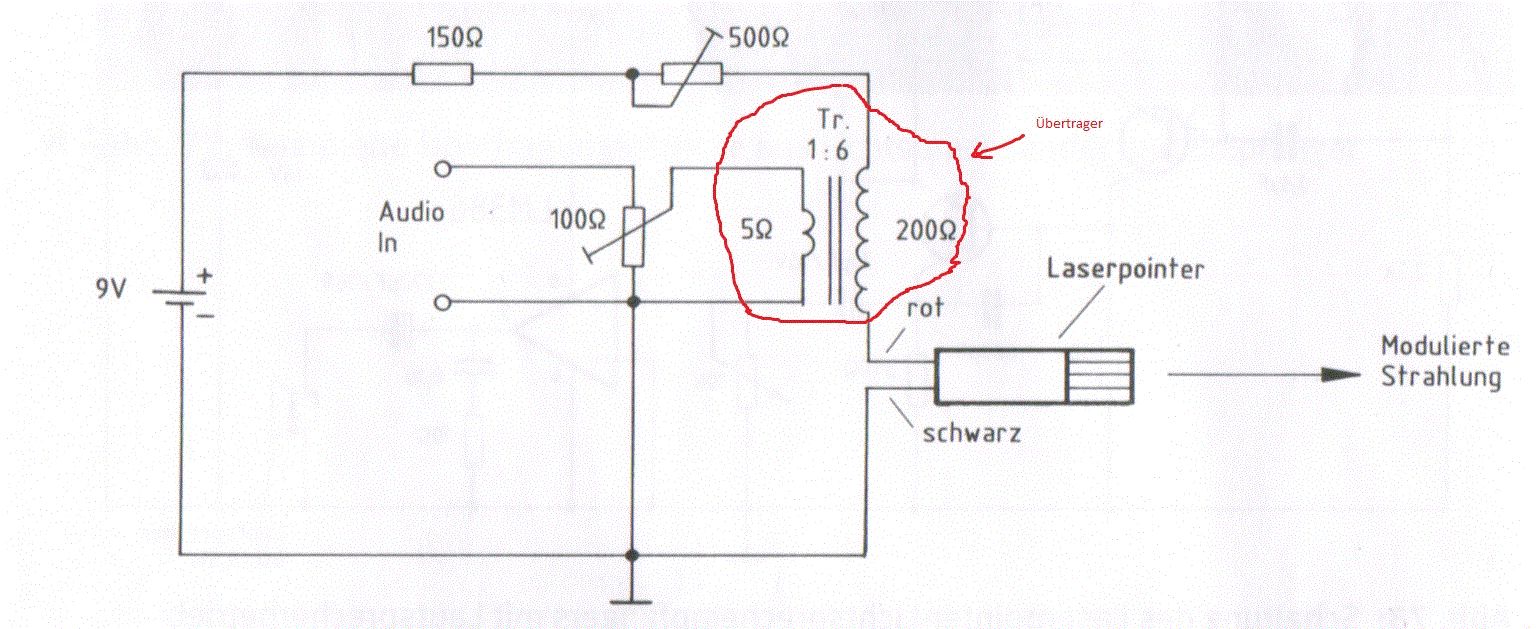

Hallo liebe mikrocontoller :), ich bin zurzeit ziemlich mit meiner Seminararbeit am Kämpfen, hab hier schon einige nützliche Kommentare und Empfehlungen gefunden, habe aber selbst nun auch ein Problem, welches ich einfach im Internet nicht finde... In der Arbeit soll ich ein Audiosignal modulieren, und dieses dann mit einem Laser zur Empfängerschaltung schicken, welche das Signal dann wieder über eine Klinkenbuchse ausgibt. Der Versuch ansich Klappt ganz gut (bis auf ein starkes rauschen im hintergrund). Allerdings finde ich nichts zu meiner Schaltung, welche Modulationsart das sein könnte... Analog ist mir klar, aber welche? Es gibt Amplituden, Phasen und noch viele weiter Modulationen... Der aufbau der Senderschaltung ist recht einfach, und in Anhang zu sehen. Nur was macht dieser Übertrager genau? Die erklärung in Wikipedia versteh ich nicht wirklich. Nur, dass der Strom von einer in eine Andere Spannung umgewandelt wird... Wäre echt Hilfreich, wenn ihr mir die beiden Fragen beantworten könntet 1.Welche Moduationsart 2. Wie funtkioniert der Übertrager VIELEN VIELEN Dank im vorraus brudaa
Seminararbeit und weisst nicht wie ein Trafo funktioniert?? Das ist eine ganz ordinäre Amplitudenmodulation.
AM. Die Schaltung ist Scheiße, weil der Übertrager bei ungeeigneter Dimensionierung durch den Diodenstrom möglicherweise schon in die Sättigung getrieben wird.
> Hast du eine Bessere?
Summierverstärker mit OV wäre die modernere Lösung.

Hallo, deine Schaltung zur Modulation eines Laserspointers ist eine üble Krücke. Bei der in einem Laserpointer enthaltenen Laserdiode muss der Strom exakt geregelt werden. Anders als bei normalen LEDs genügt bei Laserdioden ein Vorwiderstand nicht zur Stromsteuerung/-regelung und desshalb enthält auch ein Laserpointer bereits eine solche Stromregelung. Uns sie ist es auch die jede Modulation der Versorgungsspannung/strom sofort wieder ausgleicht, es sei den man geht mit der Versorgung unter den Regelbereich aber dann arbeitet die Laserdiode unter Umständen nicht mehr richtig. google mal nach modulierbaren Ansteuerungen für Laserdioden und vergiss den Laserpointer oder besorg die gleich ein modulierbares Lasermodul
Bürovorsteher schrieb: >> Hast du eine Bessere? > > Summierverstärker mit OV wäre die modernere Lösung. > > Weshalb schränkst du deinen Dank an mich eigentlich durch das Wort > "aber" ein? Scheußliche Angewohnheit der heutigen Jugend. > Ich kann doch nichts dafür, dass du dir diese gruselige Lösung von 1920 > ausgesucht hast. Die erste Antwort war nicht an dich gerichtet, sondern an deinen Vorredner ;) Und danke für den Tipp mit dem Summierverstärker :) Stefan schrieb: > Hallo, > > deine Schaltung zur Modulation eines Laserspointers ist eine üble > Krücke. > > Bei der in einem Laserpointer enthaltenen Laserdiode muss der Strom > exakt geregelt werden. > > Anders als bei normalen LEDs genügt bei Laserdioden ein Vorwiderstand > nicht zur Stromsteuerung/-regelung und desshalb enthält auch ein > Laserpointer bereits eine solche Stromregelung. > > Uns sie ist es auch die jede Modulation der Versorgungsspannung/strom > sofort wieder ausgleicht, es sei den man geht mit der Versorgung unter > den Regelbereich aber dann arbeitet die Laserdiode unter Umständen nicht > mehr richtig. > > google mal nach modulierbaren Ansteuerungen für Laserdioden und vergiss > den Laserpointer > oder besorg die gleich ein modulierbares Lasermodul Heißt das, dass mein Laser dadurch kaputt geht? Er funktioniert nähmlich einwandfrei :) Muss ich also die Vorwiederstände genau an meinen Laser anpassen?
Ob die Schaltung funktioniert, steht in den Sternen. Normalerweise wird sowas etwas anders gebaut. Die LD selbst braucht schon mal ne ordentliche Stromregelung. Die Helligkeit einer LD ist abhängig vom Strom. In dieser Schaltung soll der Pointer selbst diese Aufgabe übernehmen. Da liegt aber schon das erste Problem, denn die Stromregelung zieht aus ihrer Quelle, der Batterie, so viel Strom wie nötig (unabhängig von der Versorgungsspannung selbiger, ausser die Spannung ist so niedrig, dass das System zusammenbricht). D.h. viel Modulation wird da nicht sein, zumindest kein korrektes Signal. --- Eine Lösung würde bestehen aus: - interner Referenzspannung 3...5V, falls ein DPSS verwendet wird - Stromregelung für die LD - Eingangsverstärker für das Eingangssignal, dort würde der Modulator angeschlossen Die Stromregelung lässt sich recht einfach aus einem OPV und einem nachgeschalteten Transistor realisieren, der Eingangsverstärker ebenfalls. Im Falle eines DPSS gibt es zwei Zweige, die am Soll-Eingang der Stromregelung addiert werden müssen, dies kann über jeweils einen 100k Widerstand realisiert werden, besser ist eine Addition über einen weiteren OPV. Im Bereich der Lasershowtechnik gibt es so einiges an Unterlagen zur Regelung und Besonderheit von diversen LDs / DPSS. VG, /th.

brudaa schrieb: > Heißt das, dass mein Laser dadurch kaputt geht? Er funktioniert nähmlich > einwandfrei :) > Muss ich also die Vorwiederstände genau an meinen Laser anpassen? Erst mal heisst das, dass du dir nen neuen Duden kaufen solltest. :-) Desweiteren solltest du dir ein ernstzunehmendes Pseudonym zulegen. Dann heisst das, dass du durch Veränderung der Versorgungsspannung wegen der enthaltenen Stromregelung keine Modulation des Lasers machen kannst (höchstenfalls irgendwas, was so ähnlich ausschaut). Also auch nicht durch anpassen irgendwelcher Widerstände. Ich nehme mal an, der Pointer läuft mit 1.5 oder 3V. Legst du mehr an, brutzelts irgendwann den Regler, vllt. zieht der die Diode mit (ist immer sehr billig gemacht in so Pointern). VG, /th.

Hallo, zum Thema: Nach dem Plan benutzt du einen Laserpointer (das ist keine Laserdiode, sondern der Pointer enthält eine Laserdiode) Jeder Laserpointer beinhaltet zusätzlich eine Stromregelung für die in ihm enthaltenen Laserdiode. Diese Stromregelung verhindert jede noch so gut gemeinte Modulation ausser man geht mit der Versorgung so weit herunter dass die Regelung zusammenbricht und nicht mehr (voll) funktioniert. Das macht deine Schaltung. Das heisst aber dass bei dieser Art "Modulation" alle Arten von Verzerrungen auftreten und dass die Laserdiode eventuell auch gar nicht zündet. Will man einen Laserpointer modulieren muss man irgendwie diese vorhandene Stromregelung sanft beeinflussen und das geht nicht über modulieren der Versorgungsspannung. Lösungen dafür gibt es genügend, google mal selber

Das mit der Regelschaltung im Laserpointer stimmt heutzutage nicht mehr, jedenfalls nicht für die richtig billigen. Die enthalten nur noch die Laserdiode und einen Vorwiderstand, und dann wird der Strom schon stimmen... Das ändert natürlich nichts daran, daß die Diode nur in einem engen Strombereich lasert, und man daher nur wenig Spielraum für Amplitudenmodulation hat, also ein schlechtes Signal/Rauschverhältnis.

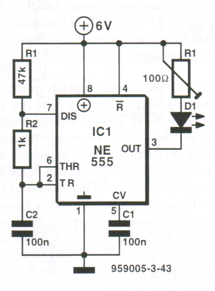

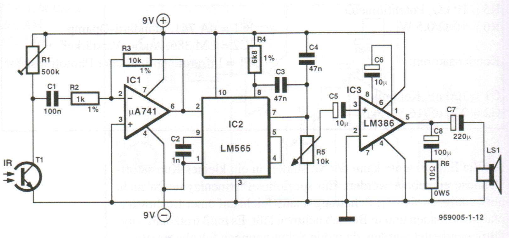

Sooooo, nach langem Suchen bin ich endlich fündig geworden... Habe einen Schaltplan für eine Pulsmodulation. Nur ist jetzt die Frage, ob der 2te upload (die FM Empfängerschaltung) Das signal überhaupt empfangen kann??
Ähm... Die Pulsbreite lässt sich mit deiner Schaltung nur über ein Poti einstellen. Ich dachte, Du willst Audiomodulation?
Da finde ich nur sachen, die auf SSTC bezogen sind... sry Kann ich bei der Pulsmodulationsschaltung nicht einfach an den 5ten Pin das Audiosignal hängen?
