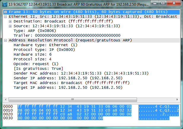

Ich würde ja wirklich gern auf ein zusätzliches Protokoll wie SSDP verzichten wenn es auch mit ARP geht, aber ich krieg's nicht hin. pic_user, du sprichst oben von Unsolicited ARP, ich denke du meinst das, was auf den meisten Seiten als Gratuitous ARP bezeichnet wird? Wenn ich mir das durchlese klingt das in der Theorie sehr gut: einfach einen ARP Request zur eigenen IP senden, und fertig. Ich habe das in meinem Gerät eingebaut, siehe Screenshot. Der Sniffer erkennt das ganze auch als Gratuitous Paket. Die Windows Rechner im Netzwerk (XP und Win7) sind davon aber unbeeindruckt. In deren ARP-Cache tut sich gar nichts (arp -a) Was mache ich falsch - sollte das Gerät von alleine im ARP Cache auftauchen, oder muss ich hier noch eine Aktualisierung antriggern? Ich habe auch versucht, ausser einem gratuitous Request eine gratuitous Reply zu senden, und als destination MAC 000000000000 statt FFFFFFFFFFFF. Macht alles keinen Unterschied. Oder muss ich irgendwas in die Padding Bytes schreiben? Ich habe eigentlich keinen Bedarf, Zusatzinformationen zu übertragen. Wenn mein Device im ARP Cache auftaucht, erkenne ich es anhand des von mir genutzten MAC Adressbereichs.
Oh, also laut diesem Artikel komme ich mit Gratuitous ARP doch nicht weiter: Beitrag "Wieso lernt Windows XP nicht aus einem Gratuitous ARP Paket?" Die Pakete werden wohl nur verarbeitet, wenn die Absenderstation eh schon im ARP Cache steht :-(
