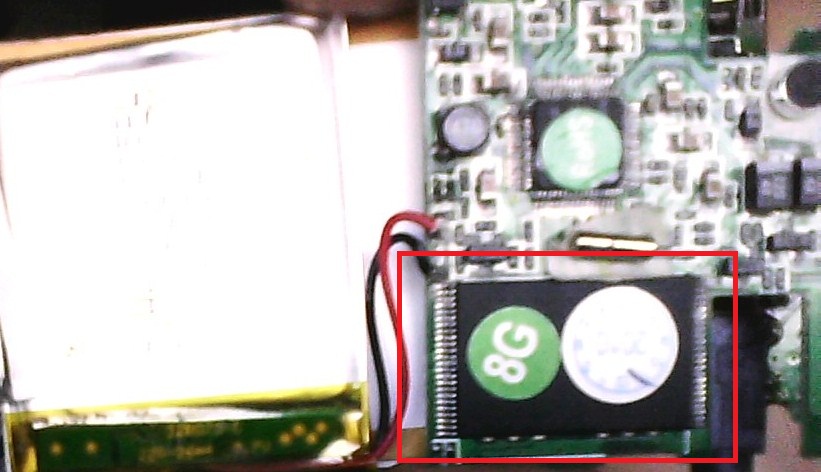

Ich hab hier einen kaputten MP3-Player
(http://www.archos.com/products/mp3_players/archos_20b_vision/specs.html?country=at&lang=de)
(in die Toilette gefallen und dann zulang im Backofen gebraten (hat
danach kurz wieder funktionert)-Platine und Basteine sind noch heil).
Nun meine Frage waran erkenne ich ob es sich um einen nand oder nor
Flashspeicher handelt? Also ich nehme an dass es ein nand ist da der MP3
8GB hat und nand günstiger ist als nor.
1.Ist es nun möglich den Speicher auszubauen und z.B.: in einem anderen
USB-Stick mit 2GB z.B.: einzubauen ind dessen Flash zu ersetzen. Oder
ist das eher nicht möglich, weil die USB-Sticks dann nicht auf den
vollen Speicher zugreifen können weil die Microcontroller dafür nicht
programmiert sind.
2. Ist es möglich den Flash an einen AT-Mega 16 anzuschließen und ihn
sozusagen als externen Speicher zu benutzen und auf ihn schreiben bzw.
lesen?
Wenn 2. oder 3. möglich sind, gibt es dafür Anleitungen oder hat das
jemand schonmal gemacht?
von egal (Gast)
Mach mal n ordentlihces foto, bzw entfern die aufkleber, da steht
bestimmt was drauf auf dem chip und google ist dein freund.
von Jonathan S. (joni-st) Benutzerseite
Dazu musst Du folgendes tun: Bauteilbezeichnung ablesen, Googeln. Falls
Du es gebrauchen kannst: runterlöten. Das mit dem USB-Stick geht nicht,
da die Controller im USB-Stick auf einen anderen Flash-Typ programmiert
sind und die Anschlussbelegung wahrscheinlich sowieso nicht passt.
von Sebastian .. (zahlenfreak)
Steht auf dem chip kein Typ? Datenblatt googlen, dann weißt du, was für
einer es ist. Ohne Datenblatt wirst du eh nicht viel mit anfangen können
fürchte ich.
USB-stick aufrüsten geht ehr nicht, da sich der Stick weiterhin mit 2GB
melden wird. Außderdem lohnt doch der Aufwand nicht, wenn man sich mal
die Preise für 8GB-sticks anschaut.
Mit AtMega ansteuern sollte eigentlich möglich sein, aber da kenn ich
mich nicht genau aus. Datenblatt lesen, dann kannst du es selbst
beurteilen.
Allerdings kannst du auch ne SD-karte an den µC klemmen. Das dürfte
deutlich leichter sein.
Ich an deiner Stelle würde das Ding wegschmeißen wie es ist. Höchstens
das Display ist noch interessant, aber da wirst du erstmal
reverse-engineering betreiben dürfen.
Sebastian

von asd (Gast)
Es ist ziemlich sicher NAND Flash.
Ja.
> programmiert sind.
Rein technisch evtl. schon möglich, aber das wird so wie du dir das
vorstellst aus mehreren Gründen nicht funktionieren.
> lesen?
Prinzipiell ja, wenn dein ATMega genug GPIOs hat um alle relevanten NAND
Flash Pins ansteuern zu können (denn einen eingebauten NAND Controller
hat er nicht), und du den NAND Chip mit (vermutlich) 3.3V versorgst
statt den 5V des ATMega, und die ATMega Firmware schreibst die mit dem
entsprechenden Protokoll mit dem Chip redet, usw. usw. Ist theoretisch
schon alles machbar, aber nicht trivial.
