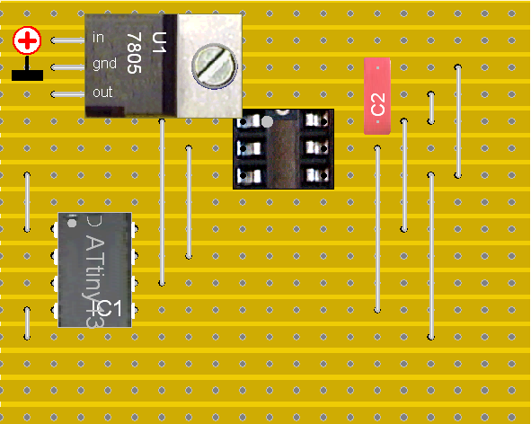

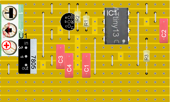

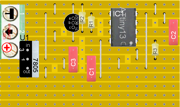

Oke. Habe jetzt denke ich soweit alles berücksichtigt. Und meine Steuerung sieht bisher so aus.
Felix G. schrieb: > Habe jetzt denke ich soweit alles berücksichtigt. Nö, die beiden 100nF-Kerkos des Spannungsreglers sollen Schwingneigung unterdrücken und gehören deshalb so dicht wie möglich an die Pins des 7805. R3 soll wohl der Reset-Widerstand sein. Das eine Ende liegt ja am Reset-Pin. Welches Potential hat das andere Ende? R1 und R2 liegen in Reihe zwischen PB0 und Masse. Was hat das für einen Sinn? T1 ist ein PNP-Transistor (BC327). Mit Emitter an Masse und Kollektor am Ausgang wirst Du da nichts gebacken kriegen. Da müsstest Du schon einen NPN-Transistor wie den BC337 nehmen. Und Du müsstest dessen Basis auch noch irgendwo sinnvoll anschließen, damit er auf etwas reagieren kann. Auch auf Lochraster (Streifenplatine) kann man auf kurze Wege und wenige Brücken achten, dann wird die Schaltung nicht nur zuverlässiger, sondern auch übersichtlicher. Deine Anordnung der Leiterzüge und Brücken ist ja der reinste Irrgarten. Kein Wunder, dass Du das Wesentliche nicht erkennst. > Und meine > Steuerung sieht bisher so aus. Und? - Funktioniert sie?? ...
Das mit denn 100nF Kondensatoren werde ich noch abändern. Danke! Der R3 Widerstand "war" mal richtig angeschlossen bevor ich den 7805 eingebaut habe, weil ich die Steuerung erst ohne realisieren wollte, werde ich also auch noch wieder abändern! Widerstand R1 & R2 sind an den Basis Anschluss vom BC337 angeschlossen! Welchen ich ausversehen als BC327 gekennzeichnet habe, sorry. Habe auch nur BC337 hier liegen zum verbasteln :D Das dort noch manches ziemlich wirr aussieht habe ich auch schon gedacht & werde es auch wahrscheinlich mit isolierten Brücken realisieren, da ich dadurch massig Platz einsparen kann. Danke, für die vielen Tipps. Ich glaube, wenn man eine Schaltung nicht gleich mit allen Funktionen aufbaut sondern nach & nach noch was dazu kommt verliert man schnell den Faden. Ist mehr oder weniger mein erstes Projekt & bin sehr dankbar, dass ich noch gewisse Grundlagen bzw. Grundgedanken hier aufschnappen & in mein Denken integrieren kann! > Und? - Funktioniert sie?? > > ... Bin noch nicht dazu gekommen sie aufzubauen. Habe die Woche jetzt Spätschicht & abends um 10 wollte ich mich irgendwie nicht mehr hinsetzen & loslöten :D Wenn ich jetzt nicht wieder was neues verwurschtelt habe, sollte es passen. Danke nochmal!
Sou. Wäre super, wenn mir jetzt nochmal jmd. bestätigen kann, dass alle Kondensatoren vorhanden sind. Alle Widerstände vorhanden sind & auch halbwegs Funktion des IC's vorhanden ist. Vielen Dank!
Den Kondensator vom Rest nach Masse besser weglassen, da dieser die Programmierung stört. Es sei denn der µc wird nicht in dieser Schaltung Progammiert. Ansonsten ist alles OK
R3 würde ich weglassen... oder welchen Sinn soll der haben?
Düsendieb schrieb: > Den Kondensator vom Rest nach Masse besser weglassen, da dieser die > Programmierung stört. Es sei denn der µc wird nicht in dieser Schaltung > Progammiert. > > > Ansonsten ist alles OK Ne, der IC soll nicht damit programmiert werden. Der soll mit der Schaltung funktionieren. IC ist so programmiert, dass er PB0 4 mal nach Anlegen der 5V schalten soll, sodass der Transistor eben 4 mal schaltet. Und den R3 habe ich gesagt bekommen, dass man diesen verwenden soll. Oder habe ich da was falsch verstanden?

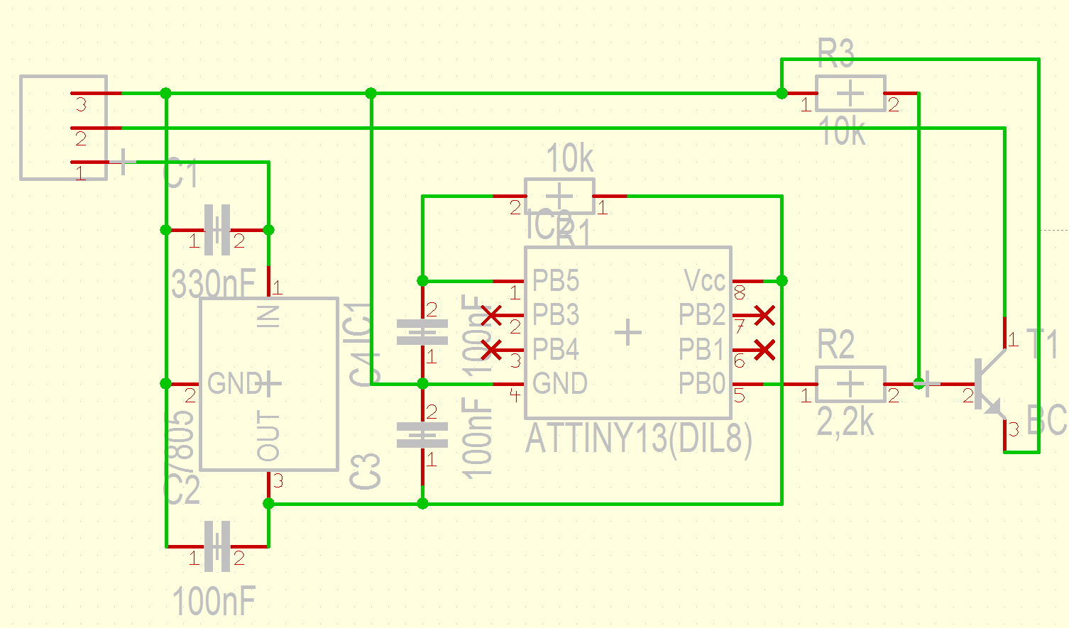

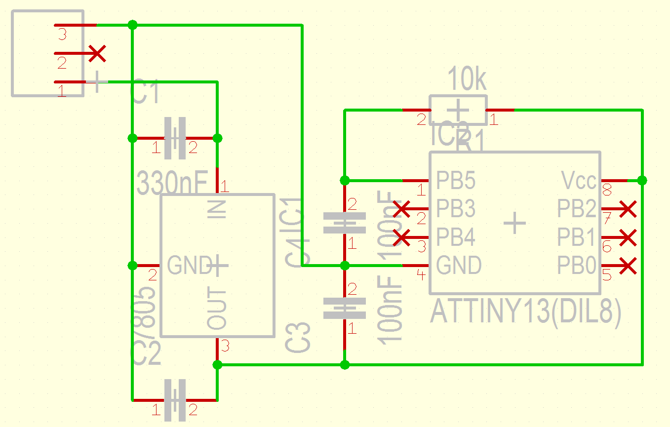

Irgendwie funktioniert meine Schaltung nicht. Leider. Um dies ein wenig auszuweiten. Ich wollte mir eine Schaltung bauen, damit ich in meinem Golf 3, wenn ich die Zündung anschalte, die Multifunktionsanzeige direkt auf die Öltemperatur springt. Dazu habe ich (denke ich) den IC so programmiert, dass er halt 5 mal den "MFA" Knopf "drückt" und somit dahin springt & sich dann schlafen legt. Passiert ist aber nichts. Ich habe jetzt hier nochmal die Grundschaltung für meinen ATtiny13 mit LM7805 & wollte gern wissen, ob diese so korrekt ist mit den C's & R's. Und den restlichen Verbindungen. Wäre mir schonmal eine riesen Hilfe, wenn mir dies einer Bestätigen könnte. Danke, Felix.
Horst schrieb: > R3 würde ich weglassen... oder welchen Sinn soll der haben? Damit nach dem Einschalten der Versorgungsspannung bis zum Zeitpunkt, wo das Programm den Port einstellt, der Transistor sicher gesperrt ist. Die Ports sind ja nach Power-On hochohmig. Gruß Dietrich

Felix G. schrieb: > Ich möchte erstmal wissen ob ich die Grundschaltung richtig habe. :) Ich finde es okay so. Die Diskussion über den Kondi an Reset wird hier oft geführt. Trotzdem sage ich mal, dass ich diesen immer einbaue und bisher keinerlei Nachteile hatte. Gruss Klaus

Wieso sind denn da zwei 100n parallel geschaltet ? C3 weg.
Felix G. schrieb: > dass er halt 5 mal den "MFA" Knopf > "drückt" und somit dahin springt & sich dann schlafen legt. Sicher dass der "MFA"-Knopp nach Masse zieht? Wenn der in einer gemultiplexten Matrix oder irgendwie anders beschaltet ist, würde ich eher einen Optokoppler hernehmen. mfg mf
