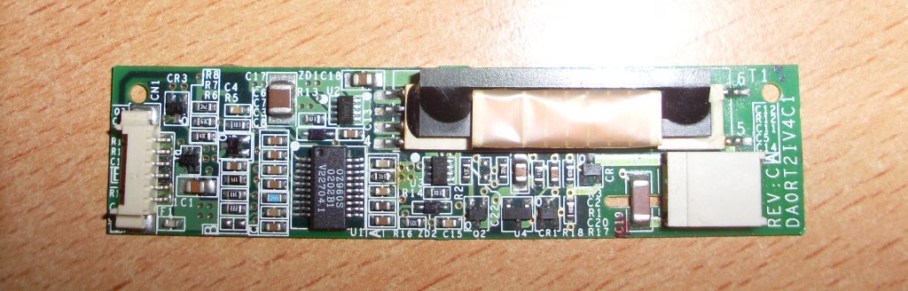

Habe einen Laptop Inverter an einen anderen Laptop angeschlossen, es hat kurz geraucht und seitdem ist der Bildschirm dunkel. Wer kann mir bei der Reparatur des Inverters helfen und mich unterstützen? Entweder via Forum, via eMail oder SKYPE ? Digital Multimeter ist vorhanden sowie Heissluft und Lötkolben. Vielen Dank.

Joo viel Sinn machts nicht. Aber schau Dir mal die beiden 8poligen FETs und daran angeschlossene Kondensatoren an. Der Trafo kann auch gestorben sein, dann ist das Ding nicht reparabel. Ich würde ebenfalls einen neuen kaufen.

Genau es wurde an ein ähnliches Laptop gleichen Herstellers angeschlossen, dabei hat es kurz geraucht und seitdem bleibt der Bildschirm dunkel. Ich würde gerne den Inverter reparieren, wer kann mir dabei helfen? Und wie kann ich die FET und die F1 Sicherung testen?
Da Wo schrieb: > die F1 Sicherung testen Ist nicht dein Ernst oder? Den FET, da such dir erstmal das Datenblatt dazu. Dann vorsichtig auslöten(Heißluft macht da vllt mehr kaputt als eh schon ist) und mal versuchen, die Vgs-Id-Kennlinie(Eingangskennlinie) aufzunehmen. Dazu brauchst du eine Spannungsquelle, zwei Widerstände und ein Poti. Vielleicht kann man von außen auch Spannungen zum Test einspeisen, wenn es dir gelingt das Gate etwas hochzuheben, ein Vgs(muss >Vt sein, steht im Datenblatt wie groß) einspeisen und den Widerstand zwischen Drain und Source messen. Der Inverter wird dazu nicht versorgt. Ralf N. schrieb: > F1 ist die Sicherung Die sieht ziemlich flach aus, dafür dass die Lötstellen noch so dick aussehen... Dann sind am Stecker links die Lötpads um die Kontakte 3-4 ziemlich schwarz. Die vier Vias bei U3 sehen auch ziemlich angeranzt aus. mfg mf

Wenn es nicht mein Ernst wäre, würde ich nicht danach Fragen. Die F1 Sicherung sieht äußerlich OK aus. Auf den FET steht EABAL Ich möchte den Inverter reparieren, wer mir dabei helfen will kann sich bei mir melden! Vielen Dank.
Mach doch erstmal ein Foto und messe die Sicherung durch.

Ein Foto ist in diesem Thema als Anhang vorhanden. Wie messe ich die Sicherung durch?

> Ein Foto ist in diesem Thema als Anhang vorhanden. Da steht aber weder Hersteller noch Modell des Laptops drauf > Wie messe ich die Sicherung durch? Mit einem Vielfachmeßgerät. Eine Sicherung muß niederohmig sein, damit sie Strom leiten kann.
